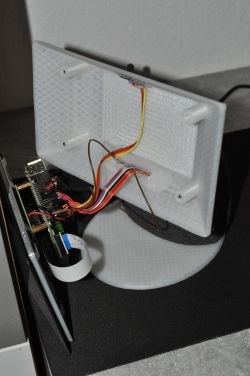

    Witam!
    Przyszedł czas, aby przedstawić Wam mój mały system automatyki domowej, nie mylić z inteligentnym domem, bo wystarczy, że są inteligentne proszki:P Zaczęło się niewinnie, bo od automatycznej konewki . Teraz trochę się rozrosło. Ale do rzeczy!

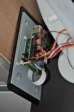

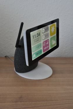

    Sercem systemu jest Raspberry Pi w wersji 3 z zainstalowanym raspbianem. Program to skrypt napisany w pythonie i serwer www (nie pamiętam jaki) z obsługą PHP.
    Dodatkowo do wyświetlania zainstalowany jest oryginalny wyświetlacz z obsługą multiouch, czujnik światła GY-2561 i NRF24L01 ze wzmacniaczem. Na ekranie wyświetlana jest data/godzina, temperatura zewnętrzna i w salonie. Z serwisu weather.com pobierane są również prognozowana temperatura maksymalna i minimalna, ciśnienie atmosferyczne i kierunek zmian, prognozowana pogoda dziś i jutro. Wyświetlacz posiada regulację jasności i przełącza się na tryb nocny, gdy robi się ciemno.
    Obudowa wydrukowana na drukarce 3D. Część obszyta materiałem. Całość zasilana z 2A ładowarki od telefonu.
    Moduły zaprojektowałem w Eagle pod STM32F103. Na chwilę obecną pracują 3 czujniki temperatury i wilgotności (2 zasilane bateryjne, 1 z sieci jako moduł sypialni). Następnie 4 urządzenia sterujące oświetleniem:

    Porównanie wyświetlaczy-oryginalny RPi 7" vs chiński 5". Zdjęcia dokładnie tego nie oddają, ale ten chiński ma bardziej żółte i słabsze podświetlenie i jest trochę mniej wyraźny, aczkolwiek wcale nie jest złej jakości:
