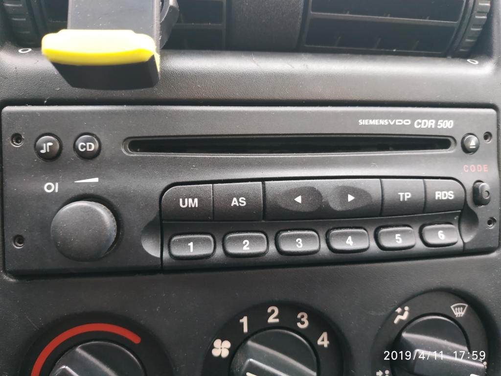

    W samochodzie jest oryginalne radio Siemens VDO CDR500.
    Po wciśnięciu obydwu przycisków wyświetlacz zgłasza się jak poniżej 00k011 podejrzewam że jest to jakiś symbol regionu a funkcja RDS Time działa gdy ten kod kończy się na 02.

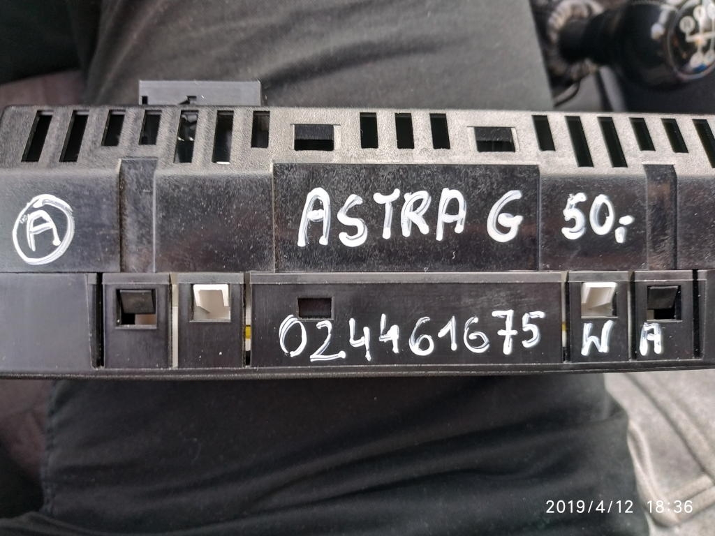

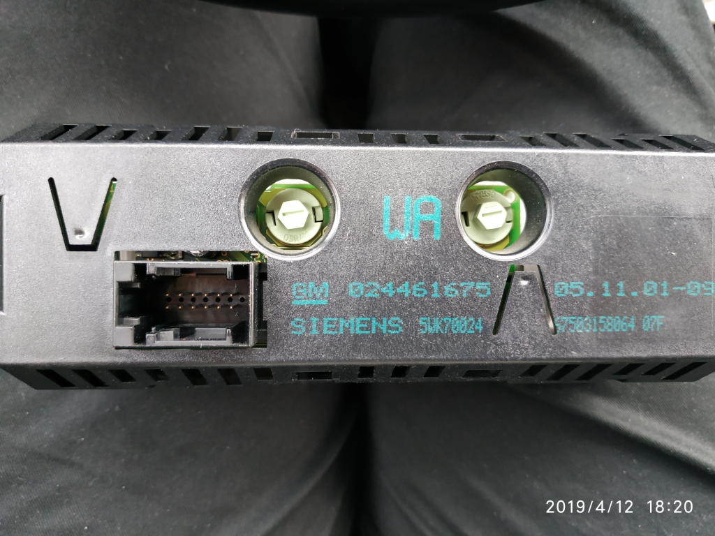

    Szukałem aukcji na której widać jakieś dane wyświetlacza np. data produkcji (w nowszym może ale nie musi być aktywna ta funkcja).
    Znalazłem poniższy wyświetlacz SIEMENSA (czarne plecki symbol WA i chyba to data 05.11.01-09) w komplecie była nawet wtyczka z kawałkiem przewodu więc wyświetlacz mogłem sprawdzić zanim zamontuję go do samochodu.
    Okazało się że miałem sporo szczęścia i wyświetlacz fabrycznie miał dostępną funkcję RDS TIME (lecz była wyłączona).
    Niestety wyświetlacz Siemensa nie wyświetla nic po wciśnięciu obydwu klawiszy więc nie wiem jaki jest ustawiony w nim region.
    Aktywacja RDS Time w TID Opla Astry G 2002 - szukam specjalisty w Łodzi Aktywacja RDS Time w TID Opla Astry G 2002 - szukam specjalisty w Łodzi
    Tak więc jeżeli ktoś chciałby aktywować funkcję RDS TIME to prostszym i tańszym rozwiązaniem będzie wymiana wyświetlacza niż próba jego przeprogramowania (chyba że ktoś ma własny interfejs diagnostyczny).

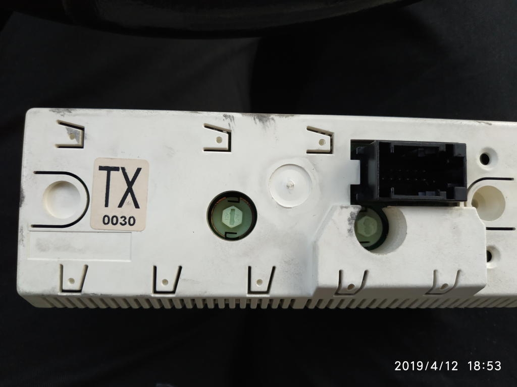

    Poniżej zdjęcia mojego starego wyświetlacza w którym ta funkcja i tak nie działa.
    Aktywacja RDS Time w TID Opla Astry G 2002 - szukam specjalisty w Łodzi Aktywacja RDS Time w TID Opla Astry G 2002 - szukam specjalisty w Łodzi Aktywacja RDS Time w TID Opla Astry G 2002 - szukam specjalisty w Łodzi
    UWAGA!!!
    Może się tak zdarzyć że wyświetlacz o identycznych oznaczeniach może nie mieć aktywnej funkcji RDS TIME.
    Ewentualny zakup wyświetlacza oraz przeprogramowanie podejmujesz na własne ryzyko.

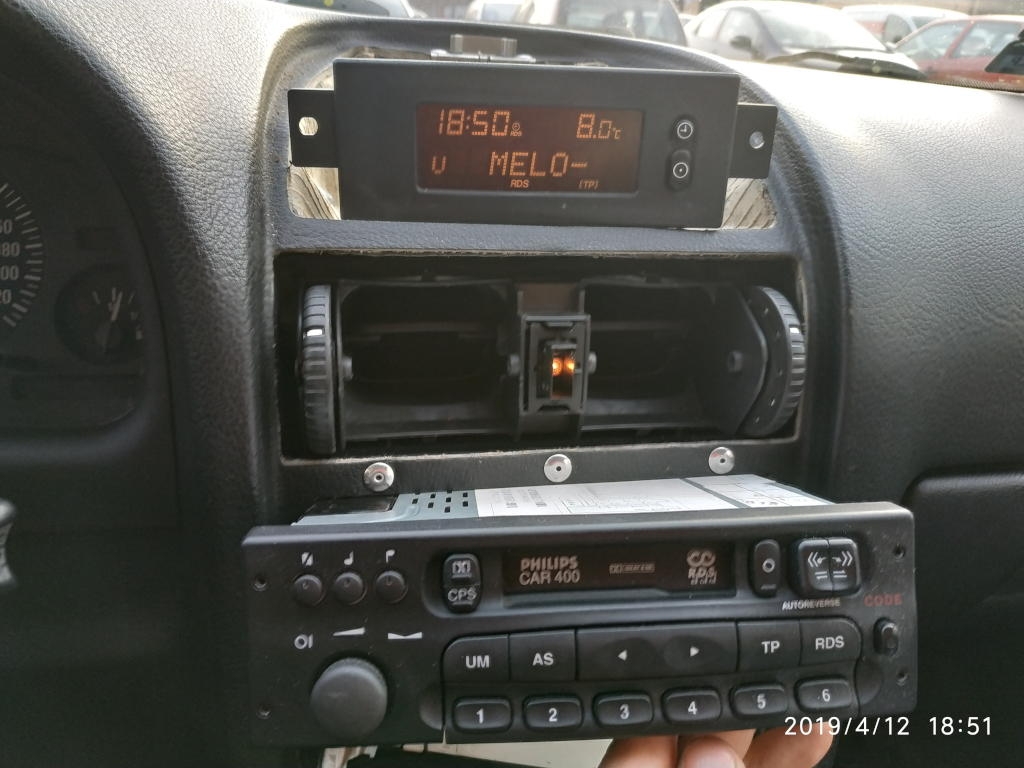

    Gdy już udało mi się zsynchronizować czas i datę ze stacją wykonałem kilka testów.
    1. Nie wszystkie stacje radiowe udostępniają/przesyłają w RDS aktualną datę i godzinę (godzinę jako parametr a nie tekst na wyświetlaczu)
    W okolicach Łodzi RDS TIME działa ze stacjami (Radio ZET, RMF-FM, Melo-Radio, Radio Łódź) nie działa (ESKA, WA-WA)
    2. Synchronizacja następuje po przesłaniu przez nadawcę aktualnej godziny/daty według moich obserwacji ma to miejsce co pełną minutę więc symbol RDS może pokazać się po minucie od włączenia radia.
    3. Synchronizacja RDS TIME zależy od wyświetlacza nie od modelu radia. Oczywiście radio musi być fabryczne.
    Mnie udało się zsynchronizować czas w radiach PHILIPS CAR400 (oryginalne w moim samochodzie z Polskiego salonu) oraz SIEMENS VDO CDR500 (pochodzi z Anglii) - stary wyświetlacz na obydwu radiach nie synchronizował się.
    4. Godzina nie musi być wstępnie ustawiona wszystko zadziała przy dacie 01.01.1997 ważne aby RDS TIME było przestawione na 1 i odczekać na sygnał RDS ze stacji radiowej.
    5. Synchronizacja zadziała gdy przełączymy się ze stacji nie nadającej czas na stację która ten czas przesyła nie trzeba wyłączać i ponownie włączać radia (należy odczekać na nadanie sygnału).
    6. Jeżeli czas się zsynchronizuje (ikona się pojawi) a my przestawimy zegarek (datę godzinę) ikonka zniknie a ponowna synchronizacja zadziała jedynie po wyłączeniu i włączeniu radia.
