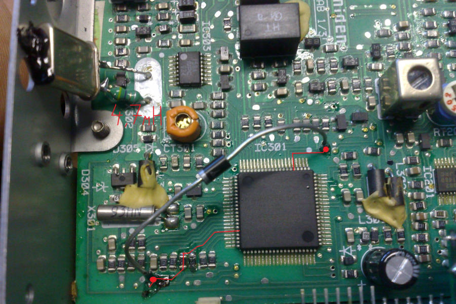

  • #7 7302341
    kilof_1
    Tutaj fotka jak co polutować radio ma 40 kanałów a AM (na wyświetlaczu cały czas świeci sie FM lecz jest możliwość zmiany AM,FM)

  • #8 7304079
    SP5ANJ
    Spoczywaj w Pokoju
    Fotka jest fajna i ładnie widać.
    Przeraża mnie tylko dolutowanie dławika do Kwarcu. Sam sposób . :cry:
    I dlaczego opisałeś go (ten dławik) jako 4,7mH . Powinno być 4,7uH (4,7µH) . :D
  • #9 7305558
    kilof_1
    Przepraszam za pomyłkę :P a lutowania były jeszcze poprawione :P i wszystko wygląda w ostatecznym efekcie tak jak być powinno ;P
  • #10 7306201
    Krzysztof L.
    Poziom 34  
    Staraj się jednak ładniej lutować, a tej diody to większej nie było? :) Wystarczy jak zastosujesz 1N4148 - lepsza do takich zastosowań i delikatniejsza budową. Umocuj ją też poprawnie i skróć nóżki, bo jeden nieostrożny ruch i wyrwiesz ścieżki z płyty.
