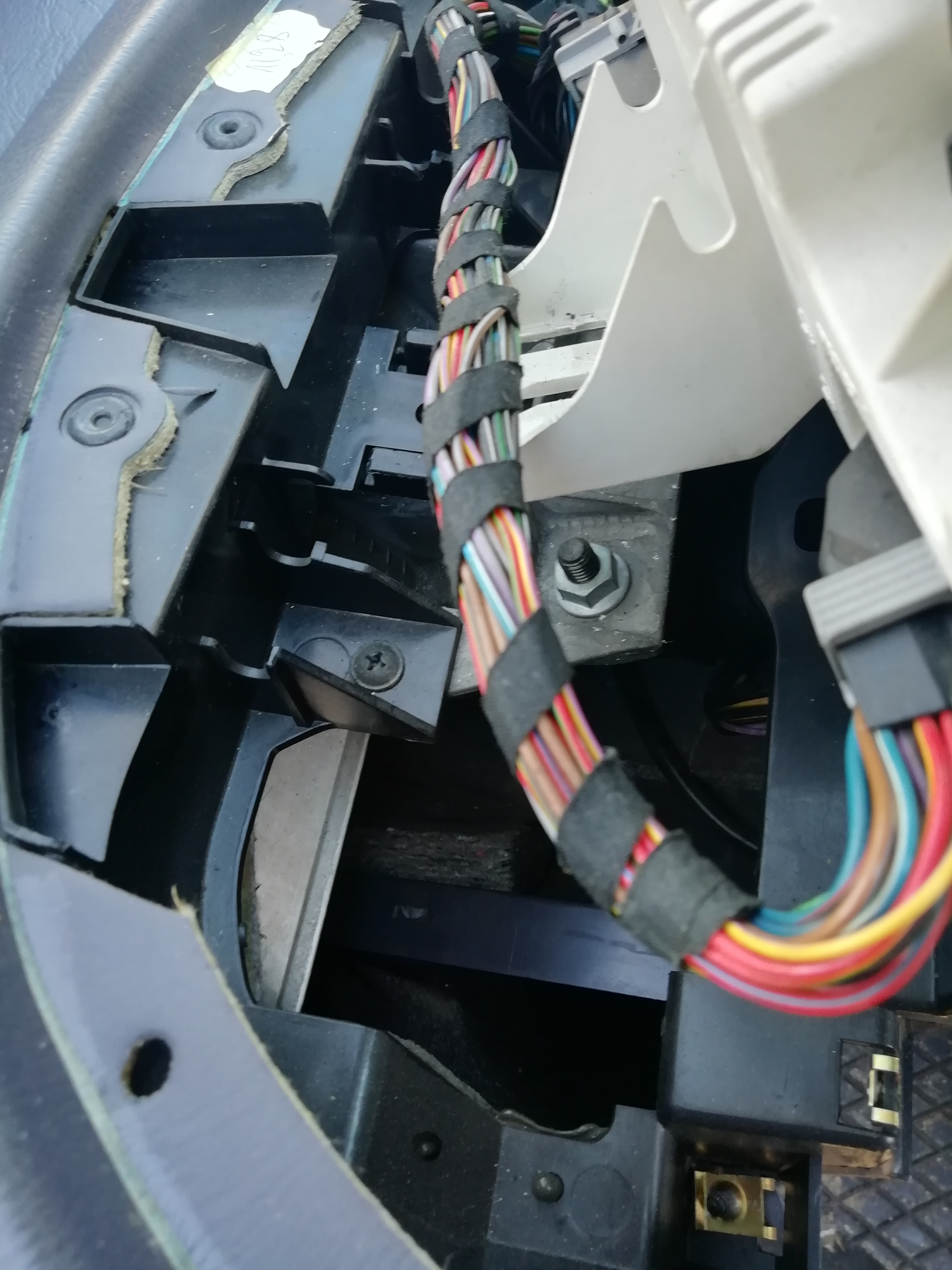

W168 A140 Classic - Montaż sterownika zamka centralnego A140 Classic
krawiec77 23 Sty 2019 14:10 3528 11
  • #2 17723535
    Pedros050
    Witam. Rocznik podaj tego Mercedesa? I oryginalnie jest tam pneumatyczny centralny zamek. Popsuty, czy brak całkowity?
  • #3 17723679
    krawiec77
    1998 A140 Classic oryginalnie jest pneumatyczny zamek
    Sprawny ale działa tylko z kluczyka
  • #4 17723710
    Pedros050
    W większości W 168 wszystko podpina się do wiązki za licznikiem.
    Czarno/biało/niebieski i czarno/zielony (obok siebie) to kierunkowskazy. Czarny i niebieski (obok siebie) to dwa wysterowania (masą) dla centralnego zamka. Plus to czerwony z jakimś paskiem, brązowy to masa, a jak byś potrzebował sygnałów z krańcówek drzwi to też tam są.
  • #5 17723904
    krawiec77
    Ja gdzieś na forum czytałem że w classicu po stronie pasażera pod deską rozdzielczą więc za to się waham za co się brać
  • #7 17730745
    krawiec77
    Pokazuje że plik jest zawirusowany ?
  • #8 17731287
    Pedros050
    To fałszywy alarm zmień program antywirusowy.
  • #11 18753925
    tomaprz
    Odświeżę trochę temat. Ja mam wersję po lifcie i w wiązce do licznika nie ma czarnego i niebieskiego przewodu. Ma ktoś pomysł jak wysterować ten centralny zamek?
  • #12 18753948
    Ireneo
    Z przełącznika na konsoli środkowej.
