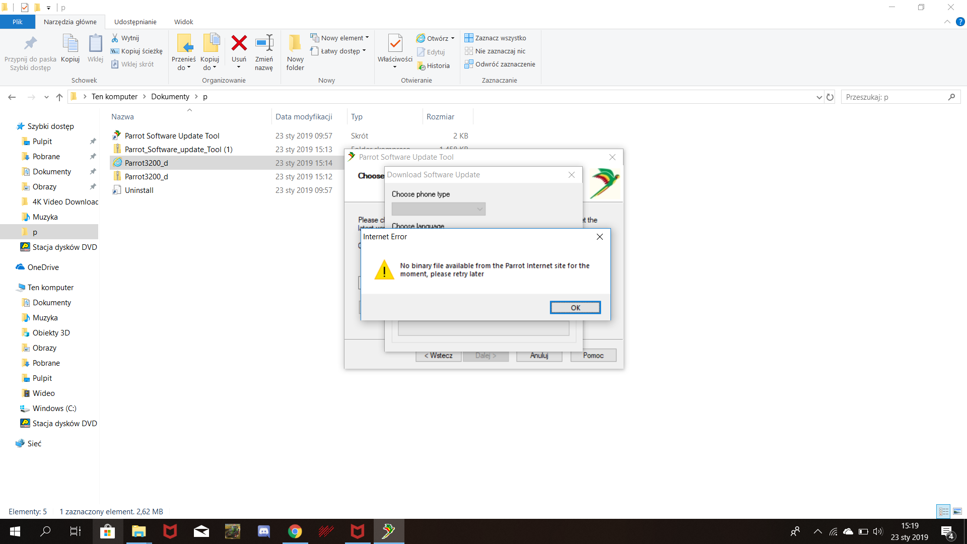

    Witam mam problem z zestawem głośnomówiacym parrot 3200. Chcem zmienić język i przy okazji zaktualizować go ale potrzebny mi jest plik softu. wcześnij był on do pobrania na stronie ale francuzi się z tego wycofali i nie ma. Ma ktoś może z was taki plik i mógłby mi ktoś go podesłać ? z góry dziekuję

    Spróbuj tak:
    plik bin i ten z zipa Parrot3200_d.zip rozpakować do katalogu "parrot firmware" w "Moje dokumenty" (musimy oczywiście taki katalog utworzyć w Moje Dokumenty (Documents) czyli w drzewie powinno wyglądać to tak c:\Users\xxxxx\Documents\Parrot Firmware\
    jeśli by to nie zadziałało samo parrot czyli :
    c:\Users\xxxxx\Documents\Parrot\
    gdzie xxxxx - nazwa użytkownika
    Uruchamiamy program parrot....
