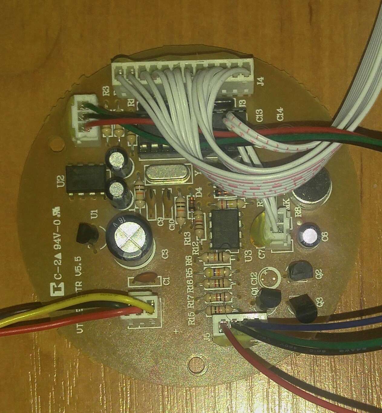

    Witam koledzy. Mam sterownik dmx ze starego para i chcialem go wykozystac do tasmy led rgb. Wszystko jest super tylko tasma ma wspolny plus a sterownik steruje plusem. Czy jest jakas opcja zeby zmienic polaryzacje aby sterownik sterowal minusem. 12v
    Dziekuje z góry za pomoc.
    #2 17724404
    HD-VIDEO
    Rozbierasz DMXa i zobacz jak jest to sterowane, jakie tranzystory; potem można zmienić sposób sterowania ew.dodać zewnętrzne tranzystory. Ale na początek pokaż co jest w środku.
  • #3 17724497
    krzyspati
    Jutro zrobie fotkę. Sa 3 tranzystory sterujące, czerwony czarny zasila dmx a żółty jest do oświetlenia.

  • #4 17726293
    HD-VIDEO
    Coś nie tak.
    Ten sterownik steruje masami; ma wspólny plus (żółty przewód) a (J5) RGB są ściągane do masy
    U1 będzie LM78L05, za pomocą rezystorów R15..R17 są podciągane tranzystory do plusa, mikrokontroler przez port ściąga bazy tranzystorów do masy
