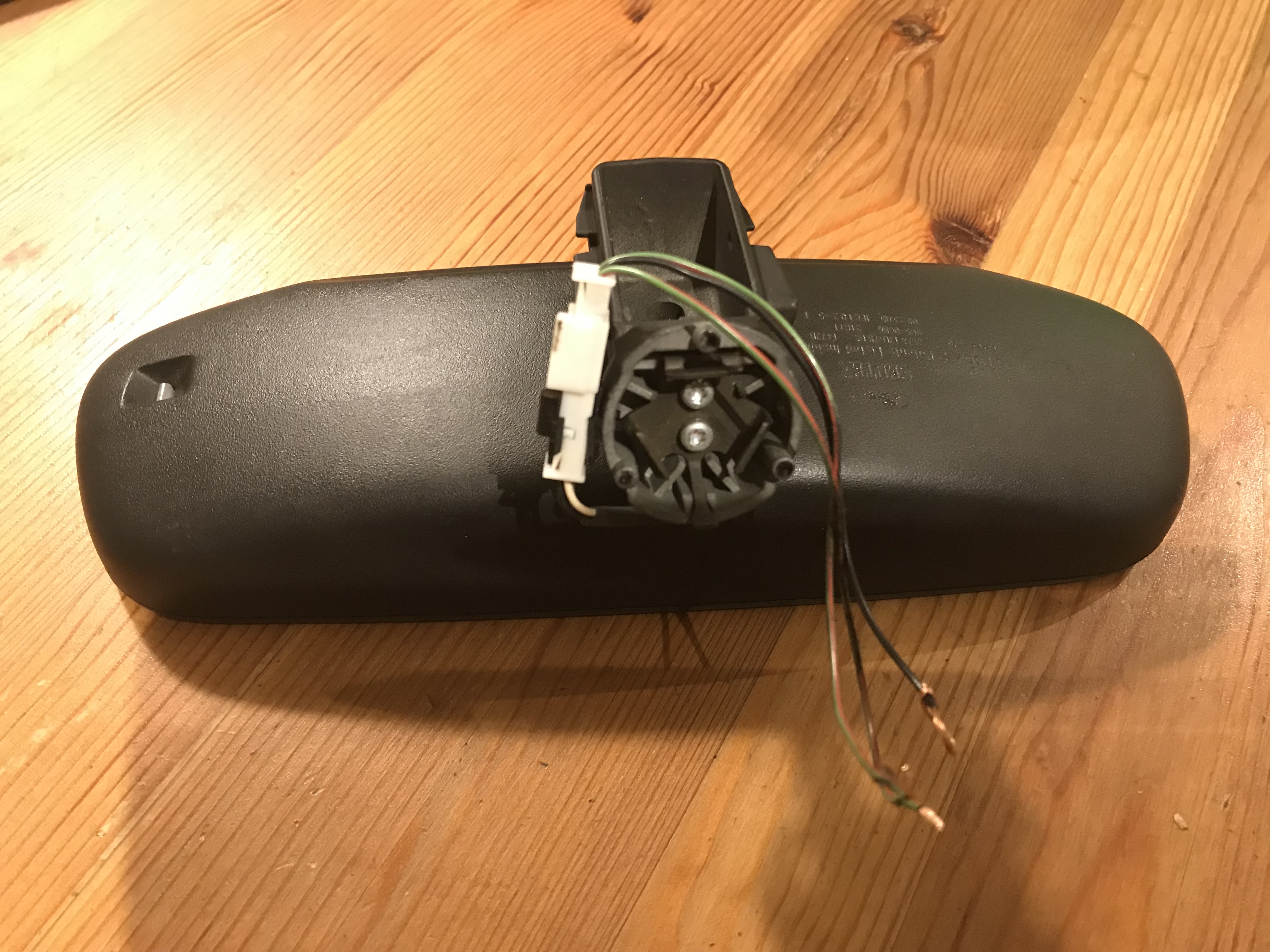

Mam za to lusterko wewnętrzne z Mondeo rocznik okolo 05-08. Wyrwałem je (dosłownie) na złomie. Padło na Mondka, bo do lusterka dochodzą tylko trzy przewody (a do Jaguara, których na złomie zatrzęsienie to cała wiązka).
Planuję sobie to lusterko dorzucić do Civic’a, mechanicznie sprawę ogarnę, mam jedynie pytanie do „fordzistow” o kilka szczegółów.
Do rzeczy: podłączyłem czarny przewód do minusa, jeden z brązowych do +12 i lusterko zaczęło działać: po oświetleniu od przodu (szyby przedniej samochodu) jest jasne, po oświetleniu od tyłu się ściemnia.
Po podłączeniu drugiego brązowego do plusa lusterko się rozjaśnia.
Wnioskuję, że jest to blokada ściemniania, ale nie wiem jak jak jest sterowana.
Pytanie: jak to jest zrobione w Mondziaku, bo moje przeczucie może się mylić.
Wszystkie uwagi miłe widziane.
