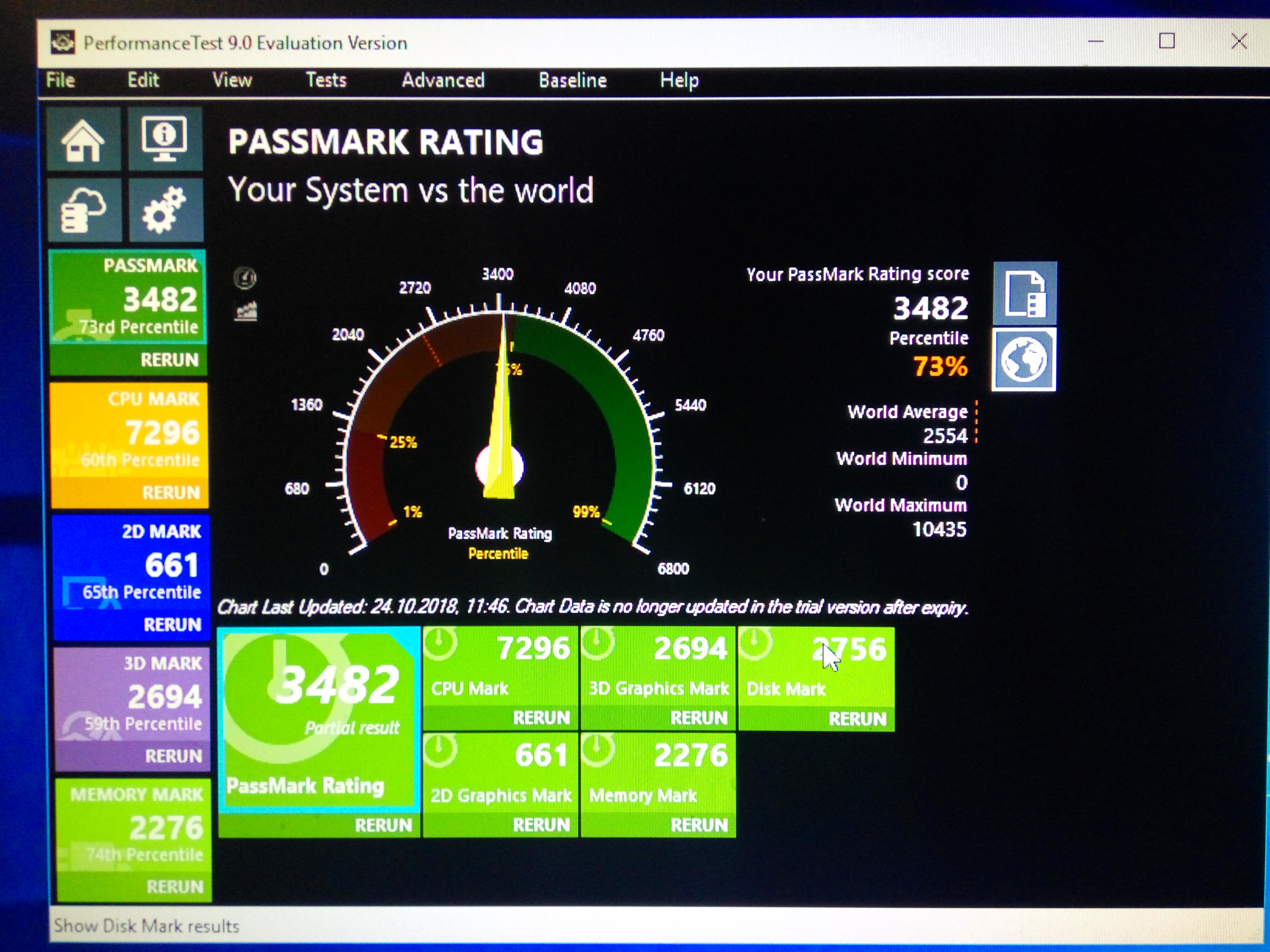

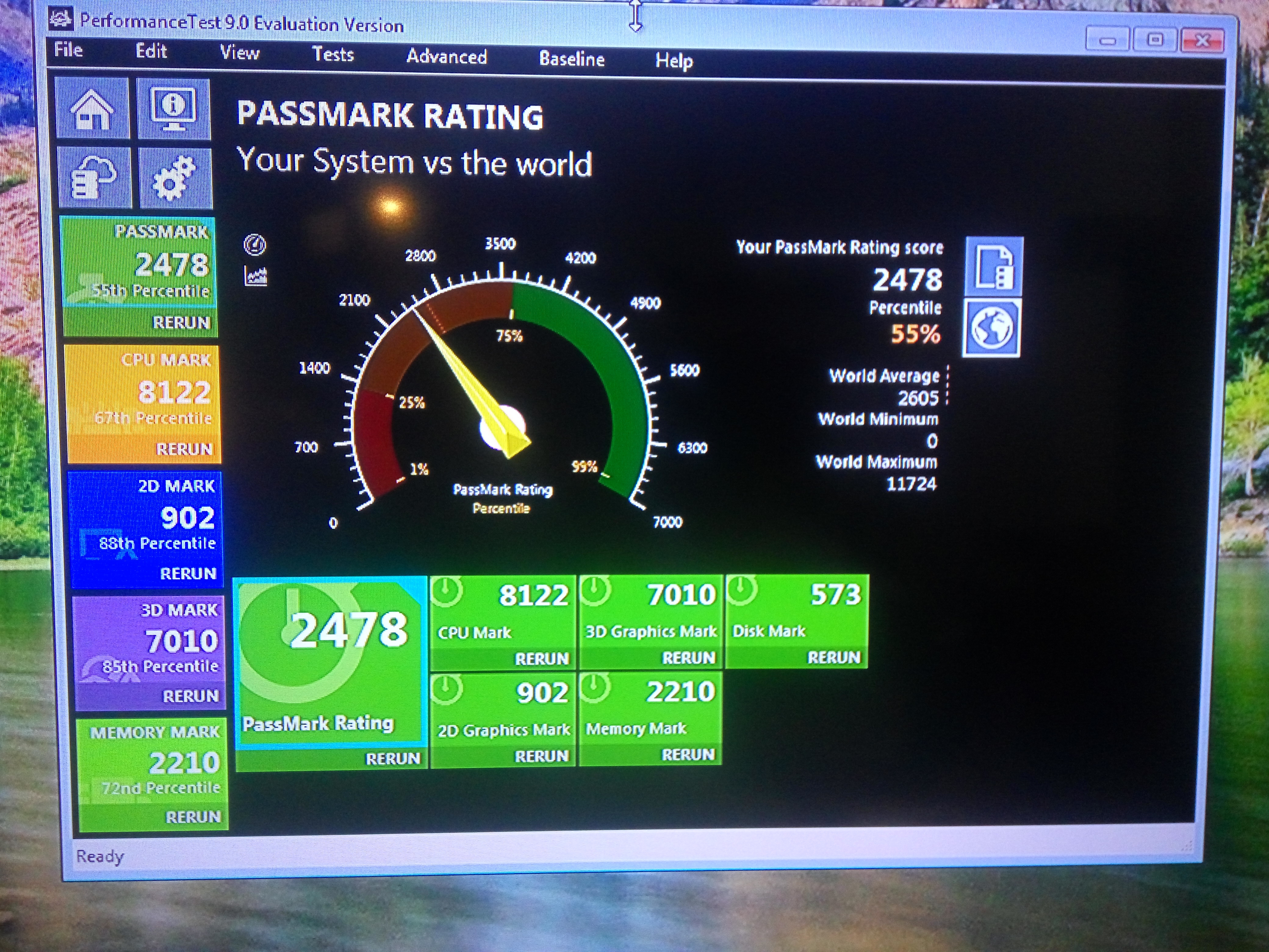

    Załorzyłem GTX1050ti, i okazało sie że komputer daje radę. Tylko zastanawiam się dlaczego niby najlepszy komputer ma najgorszy wynik, zapewne dlatego że Lenovo M83 jest póki co na HDD, dwa inne komputery mają dyski SSD. Zdjęcie pierwsze i5-2400, RAM 10 GB DDR3 1333MHz, GT1030 2GB GDDR5, drugi komputer i5-3570, RAM DDR3 16GB 1600 MHz, GT1030 2GB GDDR5, LENOVO i5-4590, RAM 8GB 1333 MHz GTX1050ti (zapomniałem z pracy zabrać szybkie pamięci DDR3 16GB 1600 MHz)
