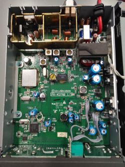

    Czy ktoś wie jak przerobić to radio na 4W, na 100% jest taka możliwość tylko niestety nie wiem jak.
    płyta : PA-457AB /13

    Na front panelu nie masz "F" zapewne ?
    W jakim standardzie uruchamia Ci się aktualnie radio ? EU / D ?
    Trafo jest wiec 4 W będą na pewno.

    Radio jest przestrojone na "nasze" częstotliwości. Po wielu godzinach spędzonych przy schemacie, udało się radio odblokować na 4W w zaokrągleniu. Dokładnie 3,8 W. Częstotliwość na kanale 19, uzyskałem 27.179.910 Hz.

    Co do autora - jak mam Ci pomóc jak nie wiem jaka wersja radia... zmienić na 4W można na kilka sposobów

    @starter200 pokaż nam zdjęcie przedniego panelu, TWOJEGO :!: (nie z netu) CB.

    Zatem tak patrząc i na kanwie podobnego złomu z Chin widzę biały kabel W3, spotykałem podobne "patenty" w chińskich śmieciach, które właśnie stanowiły blokady pasm lub mocy.
    Ja w tej chwili patrzę na chiński złom, lecz XM 3001e [PA-435AB 1/4 (brak FM)] i również w nim występuje ten biały przewód a jego przecięcie niczego nie zmieniło.

    @starter200 zamieść zdjęcie PCB, dolnej strony tego Twojego CB.
    Edit:
    starter200 napisał:
    RT203 można sobie kręcić do woli i nic się nie zmienia.

    RT203 służy do regulacji mocy, gdy radio jest w trybie niemieckim. W tym trybie nadajnik ma w AM ok. 1 W. W przypadku, gdy radio jest odblokowane - co łatwo sprawdzić, wybierając kanał spoza niemieckiego trybu i wciskając PTT w AM i FM (powinien pracować w pełnym zakresie), regulacji mocy nadajnika dokonuje się RT202.
