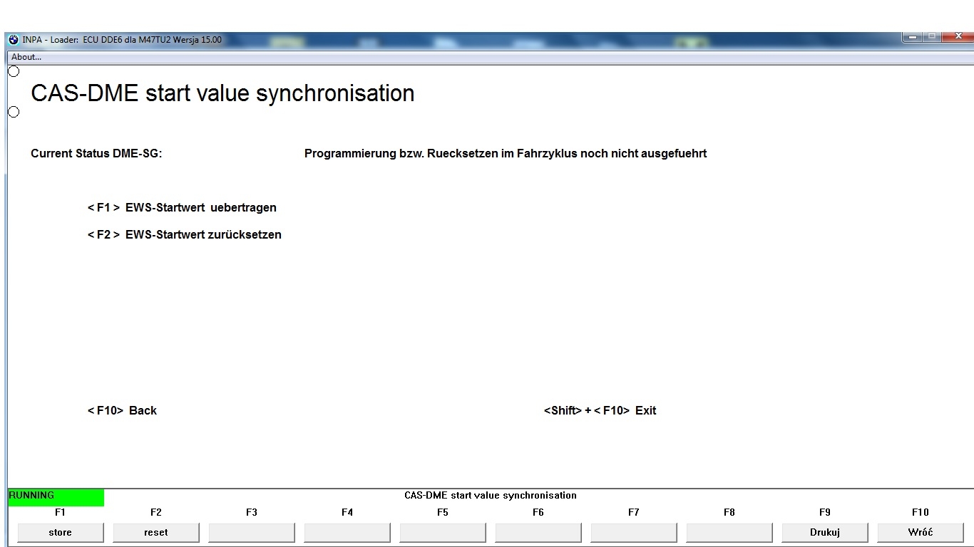

    Mam problem z BMW 520d 2007. Pozostał mi jeszcze jeden błąd D904 CAS. K-CAN line fault z którym nie mogę sobie poradzić.
    Podczas sprawdzania funkcji Abrites wywaliłem moduł CAS , na desce pojawiła się kontrolka z kierownicą i kłódką lecz po synchronizacji CAS i EVL znikła. Natomiast pozostał mi ten błąd i nie mogę się połączyć z ECU oraz nie wiem jak wykonać tą synchronizację.
    Mam jeszcze INPA ale jeszcze jej nigdy nie używałem.
    Czy jest ktoś kto wie jak to wykonać?
    Za pomoc dziękuje .

  • #2 17735940
    Jarek123
    Witam ponownie
    Podpiąłem INPE i skomunikowałem się z Silnikiem lecz w synchronizacji w module DDE są dwie opcje i nie wiem którą wybrać?
    BMW 520d 2007 - Błąd D904 CAS. K-CAS. Jak wykonać synchronizacje DDE ABRITES
    oraz w module CAS jest również synchronizacja ECU
    oraz lista modułów

  • #4 17798830
    marfur30
    Jeśli są to pousuwaj błędy z CAS i DDE .
    Wybierz drugą opcję F2 wyłącz zapłon odczekaj ok. 30 sek. i powinno palić.
  • #5 17804212
    Jarek123
    Dzięki. Czy muszę wybrać F2 w CAS czy DDE?
