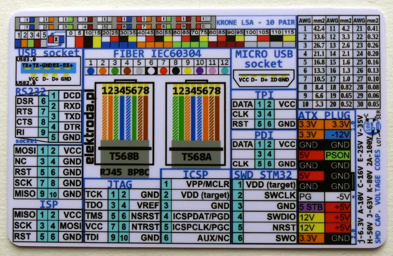

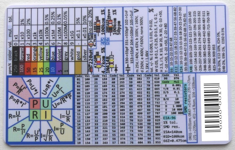

V1 karta RFID UNIQUE + unikalny EAN8 15.07.2019 wygląd rzeczywisty:

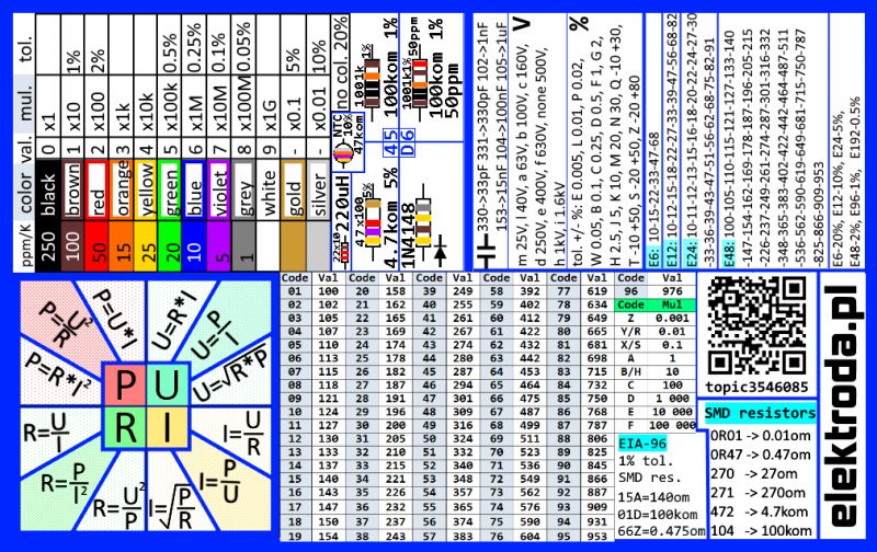

Projekt TOP 26.05.2019:

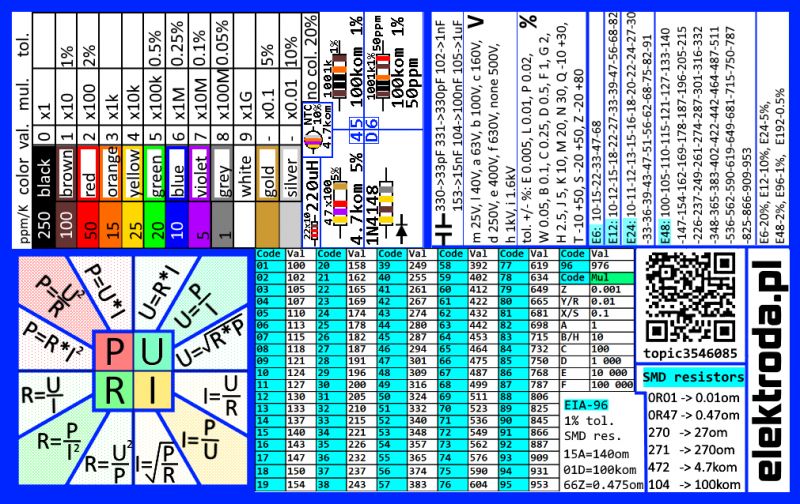

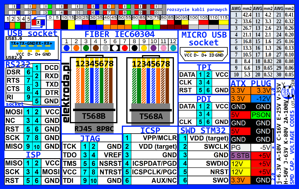

Projekt BOT 26.05.2019:

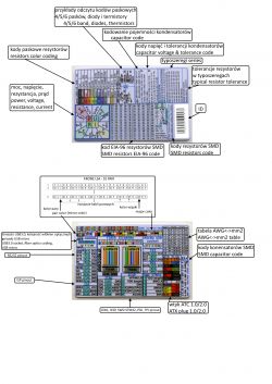

Projekt opisu 25.08.2019:
