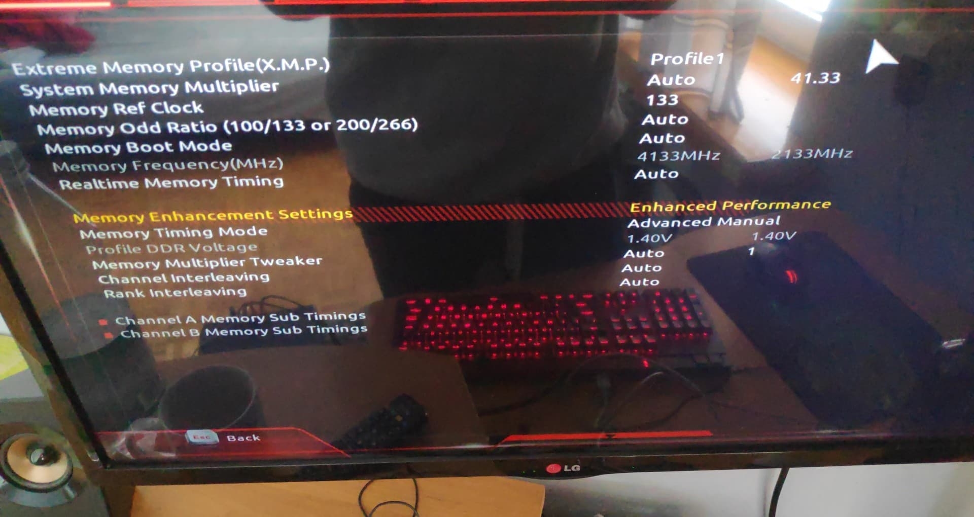

    ustawianie taktowanie na pamięciach G.Skill Trident Z RGB 4133 MHZ
    Kolejny problem UEFI Aorusa mnie osłabia... kombinuje z opcjami i nie mogę zmienić napięcia pamięci.
    #5 17733557
    badboy84
    A pierwsza pozycja tam gdzie masz Profile1, jakie jeszcze są profile i co one zmieniają? Albo druga opcja zmienić Auto na manual, zobaczyć czy nie ruszą np na 4000.
    Profile są pewnie zapisane na stałe i nie pozwalają zmieniać ustawień manualnie.
  • #6 17733567
    luki12xx
    Udało mi się zmienić na 1.45 V zaczynam testy

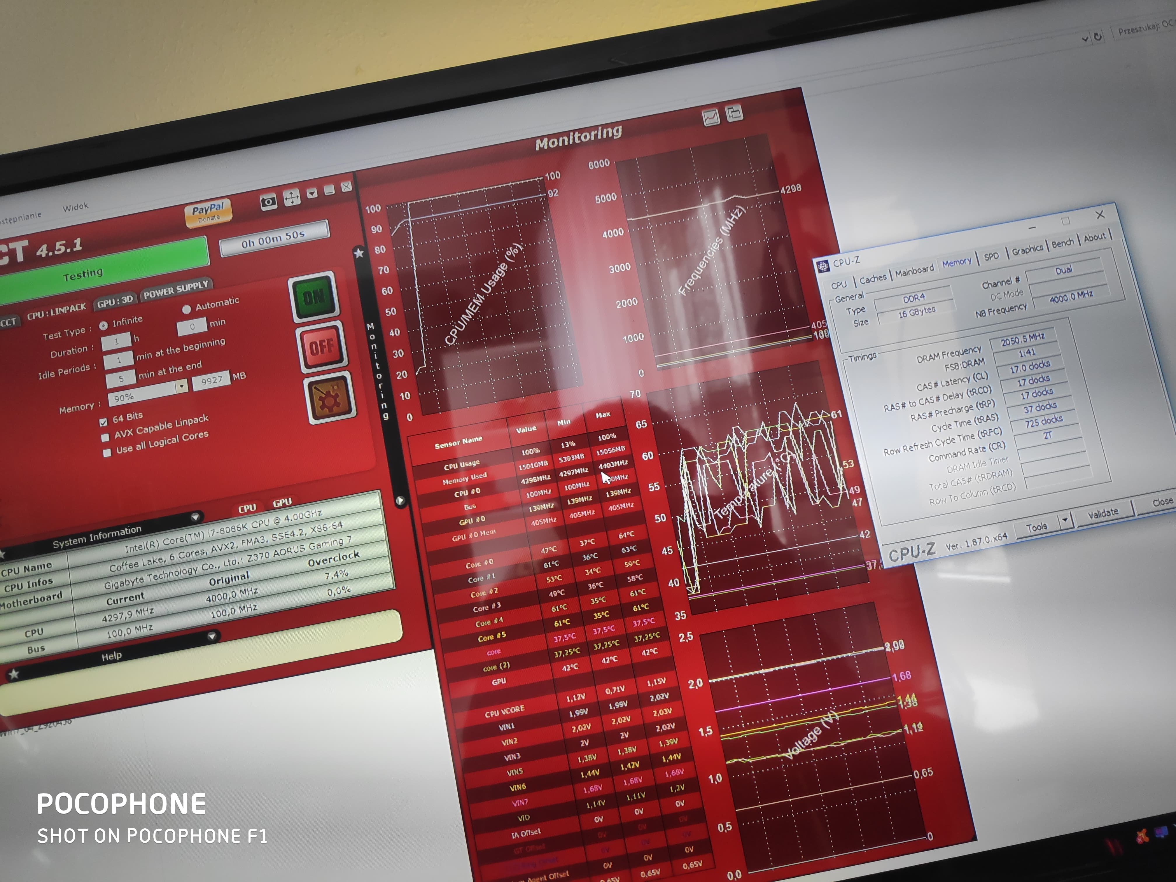

    Sukces OCCT chodził godzinę nic nie wywaliło :) Gram od dobrych 50 min w Forze horizon w 4k i jest cacy. Dziękuję bardzo Badboy !!!
