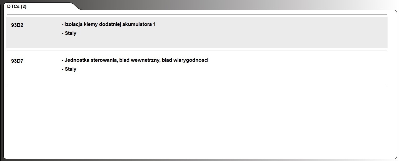

    Witam. Kolega kupił stuknięte w stronę pasażera BMW Z4 E85 z 2008roku. Mechanicy wymienili mu kompletne drzwi na nowe i wszystko ok, po za tym, że nie mogę skasować dwóch błędów 93B2 i 93D7. Nie za bardzo wiem gdzie szukać przyczyny bo totalne nie znam tego wynalazku. Będę wdzięczny za pomoc. Poniżej zdjęcie z błędów.

    Jesli wymienisz kleme, możesz skasować błędy programem Ista-D, bez jakiejkolwiek ingerencji mechanicznej w sterownik srs.

    Temat rozwiązany i tymczasowo ominąłem go rezystorem. Docelowo wymienię klemę.
