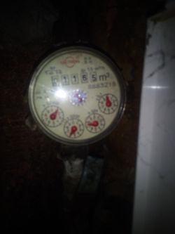

    Problem polega na zbyt dużym zużyciu wody.
    Albo ja źle odczytuje stan licznika Zbyt duży pobór wody - Witam, wytłumaczcie mi to
    Jakie jest zużycie wody?
    Tutaj poprzedni stan licznika, dodam że mieszkam rowne 60 dni. Dwójka dorosłych i roczne dziecko.

    Czy posiadasz tylko ten jeden licznik wody? Jeżeli tak to możesz oszacować sam ile mniej więcej dziennie zużywasz wody. Przy małym dziecku policz ile razy robisz pranie w pralce (sprawdź ile zużywa pralka na jedno pranie uwzględniając program pralki) to jest zimna woda. Ocen ile wody idzie na kąpiel dziecka i na waszą toaletę - to jest ciepła woda. Sprawdź ile razy korzystasz z ubikacji (zbiornik wody to od 6 do 8 l wody) - to znów zimna woda. Może masz zmywarkę - policz ile zużywa wody i jak często z niej korzystasz. I w ten sposób może nazbiera się 15 m³ wody na miesiąc.

    Obliczenia na kartce są poprawne.
    U mnie dwie dorosłe osoby + prawie dorosłe dziecko = 11 - 12m³/mies.
    Skoro nie ma możliwości, to poproś odpowiednią instytucję, administrację, wodociągi, o sprawdzenie poprawności wskazań wodomierza.
    Albo szukaj przecieku lub lewego poboru wody.

    Dziękuję, wszystkim za pomoc.
    Licznik do wymiany ☺
