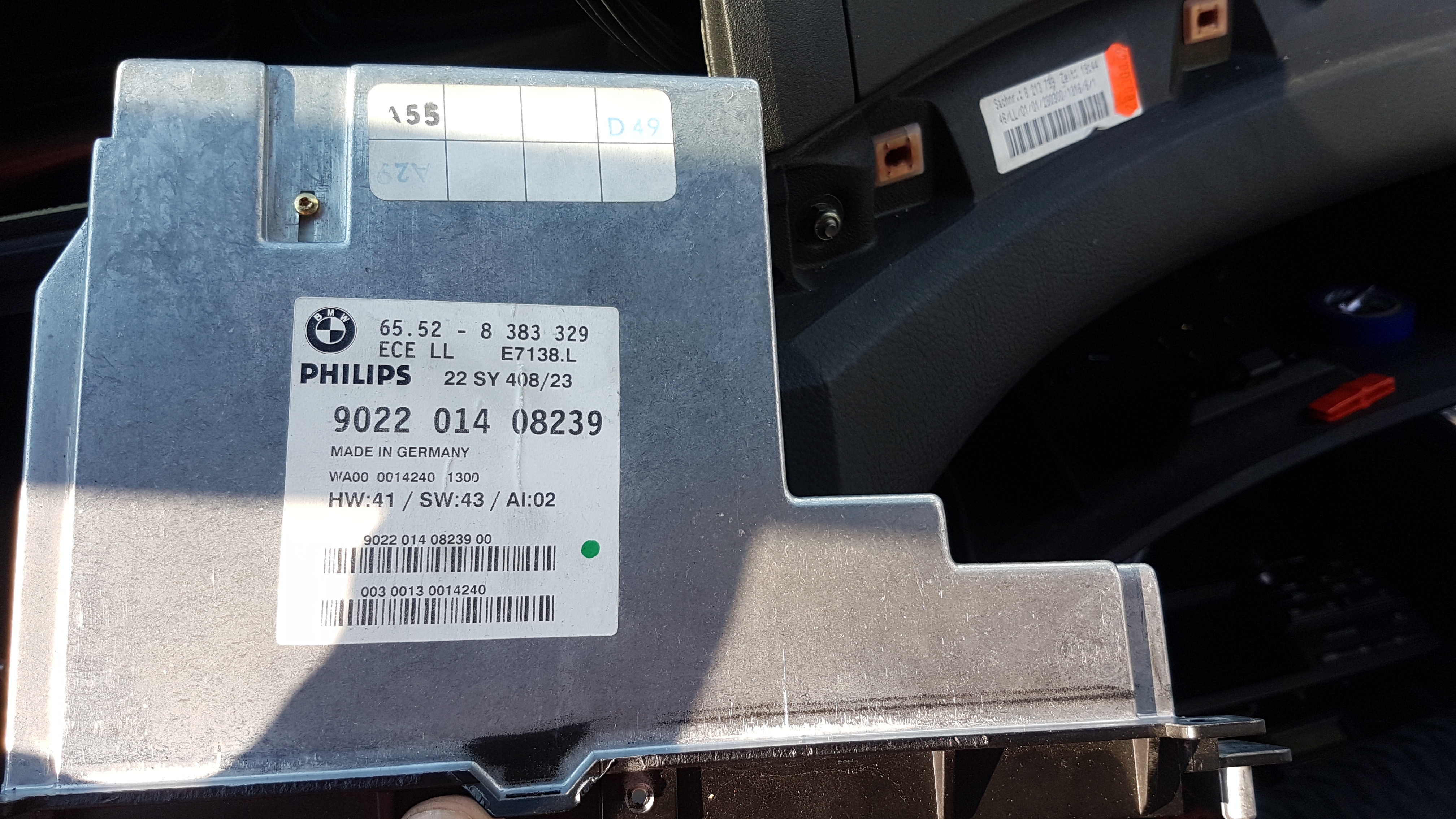

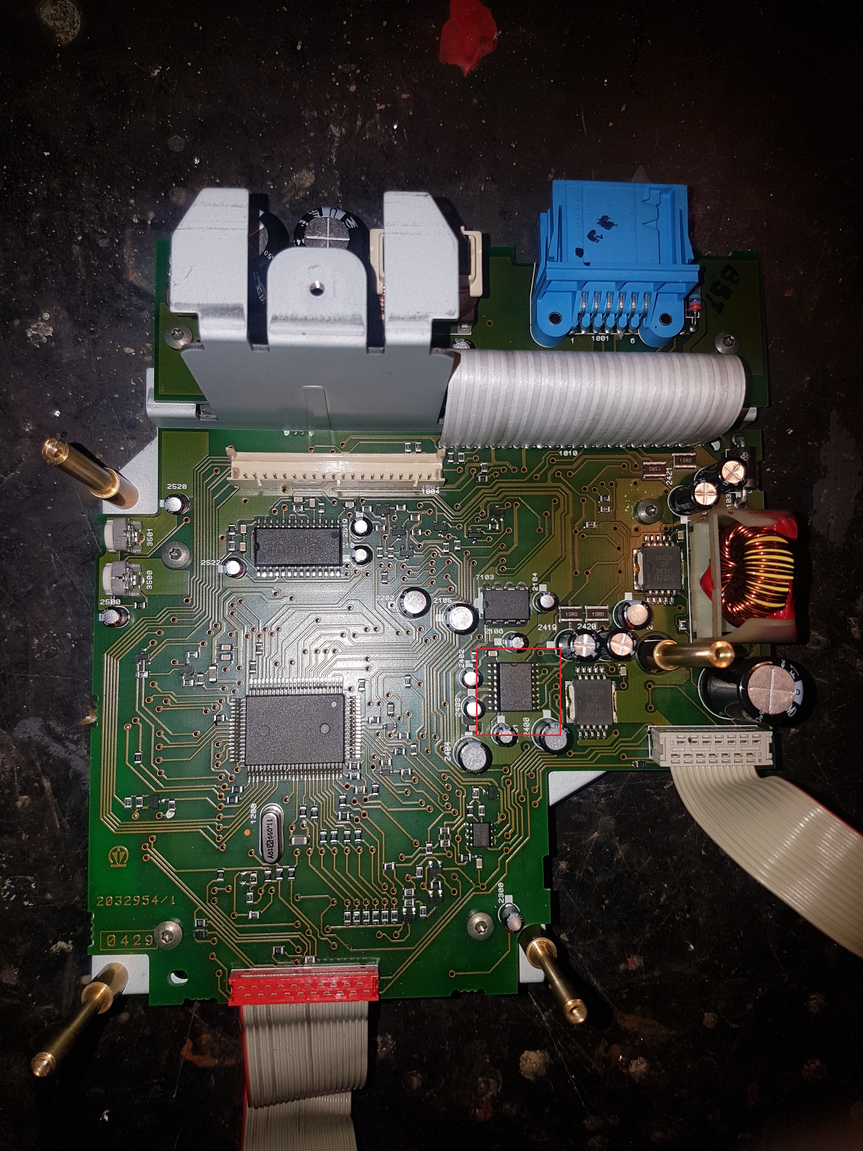

    Witam, temat dosyć mocno był wałkowany lecz przegooglowałem internet i nie mogę znaleźć odpowiedzi na pytanie gdzie przylutować kabelki od channeli, masa raczej ok. Posiadam radio z monitorem 4:3 PHILIPS 22 SY 408/23 (Zdj nr 1). Wymontowałem monitor z deski rozdzielczej oraz rozebrałem monitor, zdjęcie płytki nr 2. Znalazłem schemat kostki wzmacniacza stereo audio ( TDA7053AT ). Nie jestem ekspertem ale moim zdaniem jest to pin 16 oraz 9, masa może być np. 3. Pytanie czy dobrze robię ?
    Samochód - BMW E46 2000r. przedlift silnik 1.9 118KM
    Nawigacja MK 2 - SW 2-1/50

  • #2 17733806
    sosarek
    Kolego - nie prościej wykorzystać tor magnetofonu?

  • #3 17733815
    norbertelo987
    Jestem zielony jezeli chodzi o elektryke a nie mam kogo kto mi takie coś zrobi, jest jakiś poradnik ?
    Jeżeli chodzi o kasetę z kablem auxem to przerabiałem wiele razy i jakość dźwięku jest straszna.
  • #4 17733827
    sosarek
    Kolego - elektronika tutaj a nie elektryka.
    Jeśli nie masz pojęcia jak to zrobić proponuję raczej odpuścić.
    Chodziło mi o to by wykorzystać magnetofon i w niego się wpiąć z sygnałem a nie o kasetę z AUX.
    Myślałeś o transmiterze FM?

  • #5 17733886
    norbertelo987
    Dzięki, że poprawiłeś, jasne że chodzi o elektronikę. Z transmiterem to samo było, zakłócenia oraz szumy.
    Chciałbym właśnie wpiąć się w tą kostkę, tylko muszę mieć pewność że to są te channele i tylko w sumie tego mi brakuje.
  • #6 17744657
    norbertelo987
    Błąd z mojej strony bo radio jest w bagażniku, przydały się inne poradniki aby dojść do celu :)
