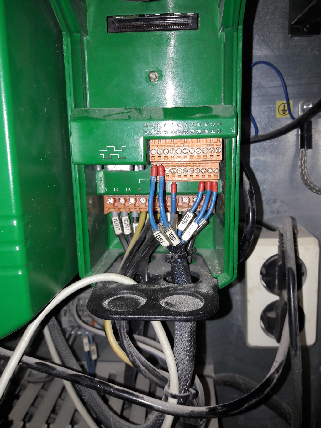

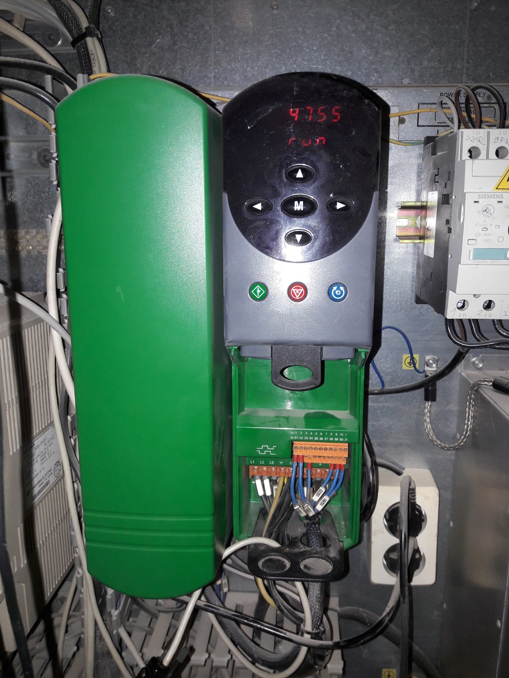

    Posiadam falownik Unidrive2402 i podłączone jest do niego wrzeciono. Ogólnie wszystko działa. Steruje się panelem. Jak podpiąć pod terminal falownika Unidrive2402 włącznik zewnętrzny
    Aby włączyć wrzeciona naciskam zielony klawisz na panelu falownika.
    A teraz chcę podłączyć włącznik zewnętrzny , który by włączał by wrzeciono przez listwę terminala.
    A nie przez panel falownika.
    Tak bym mógł np.: podłączyć włącznik po za maszyną.
    Robię:
    1. Zmieniłem parametr 0.05 na 0
    2. Pin 1 , 2 - 0 i +24v
    3. Piny 21 , 22 – 0 i +24v
    4. No i piny :
    -25 -reset
    - 27 – prawo
    - 28 – lewo
    - 30 i 31 musi być zwarty ? a między nimi 27 lub 28 włącznik? Nie rozumiem podręcznika:-( Nie wiem jak to prawidłowo podłączyć by czegoś nie zepsuć.
    W skrócie jak to bezpiecznie i prawidłowo wykonać. Boje się mieszać w parametrach by czegoś nie zepsuć.
    Proszę o pomoc jak podłączyć zwykł włącznik by można było włączać i wyłączać wrzeciono.
    W panelu ustawione były by obroty jakie chcę. A na zewnątrz włącznik a nie przez panel.

    Pin 27 odpowiada za obroty prawe , natomiast pin 28 lewe . Dlatego myślałem, że włącznik był by albo z pinu 27 i masa lub 28 i masa(zmiana obrotów). Chyba?
    Dlatego pytam bo nie chcę nić na pałe zrobić by nie uszkodzić czegoś.

    Strona 40 pl instrukcji Apatora:
    plus 24 dajesz stale na 31 i przez przełącznik ruchu prawo i lewo na 26 i 27,
    par. 0.05 na zero,
    str. 29 - trwałe zapisywanie parametrów zaawansowanych przez zmianę xx.00. Ale grupy 0 (0.05) to nie dotyczy chyba.
