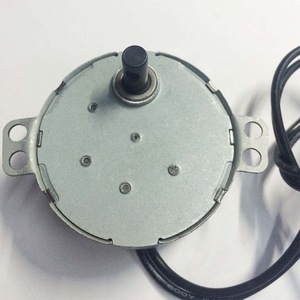

    Mam urządzenie w którym jest rolka obracana przez wolnoobrotowy silnik synchroniczny zasilany z 12V AC. Silnik jest podłączony do małego sterownika i załączany czujnikiem pływakowym, niestety ten sterownik uległ uszkodzeniu
    Tak mniej więcej wygląda silnik:
    Potrzebuję zrobić/naprawić sterownik wł/wył silnika synchronicznego 12VAC
    Tak sterownik:
    Po napisie SCR stwierdzam że to tyrystor ale po jego oznaczeniu k31911 nie znalazłem nic w internecie.
    Podmieniłem go na BT152 ale nie zadziałało
    Prosił bym o radę jakiego zamiennika użyć lub schemat innego prostego przełącznika.
    Moc silnika to kilka watów

    To nie tyrystor, ...tylko triac, zobacz i porównaj np. z tym: Link ( ten przykład podałem wyłącznie w celu zilustrowania funkcji i porównaniu pinów, ... zobacz w doc. " 5. Pinning information",... oznaczenie Twojego elementu wypalone i jest n.n.)
    Tyrystor nie realizuje pełnej funkcji łącznika AC, ....tylko Triac !!

    Kupiłem i wlutowałem triak BT131-600 1A, zadziałało :)
    Gdyby ktoś miał podobny problem to nóżka T2 do silnika, Gate do rezystora za czujnikiem, T1 do diody schottky
