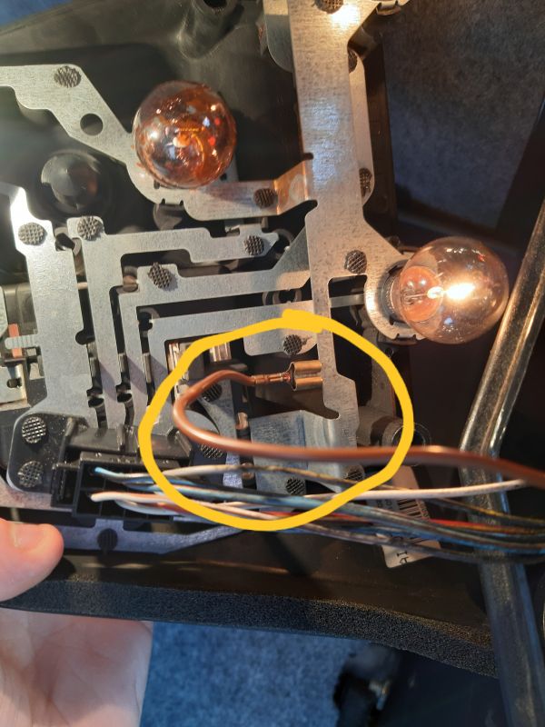

    Otóż mam problem z moim bmw e46 Lift rocznik 2002. Mianowicie od jakiegoś czasu na komputerku obok licznika świeci mi się kontrolka braku dwóch świateł z tyłu, przez co ciągle świecą mi się światła hamowania podczas jazdy jak i postoju. Sprawdzałem żarówki nie są spalone i nie mam pojęcia o co chodzi. Ktoś wie może jak mi pomóc?

    Wszystkie żarówki sprawdziłeś? Wszystkie światła działają poprawnie?

    Perzyk1998
    Wszystkie działają poprawnie ale zauważyłem że po jednej stronie jest wpiety taki kabel a po drugiej nie, może o to chodzi daje zdjęcie. BMW e46 Lift rok 2002 - Światła stopu ciągle się świecą.
  • #4 17736581
    piotrekwoj1
    To jest masa ale skoro świeci tak samo w dwóch lampach to nie będzie wina masy. Zarówki o odpowiedniej mocy?
  • #5 17736630
    Perzyk1998
    Żarówki wszystkie o prawidłowej mocy. Chyba że może problem tkwi w tym że ostatnio mam problem z kontrolą trakcji cały czas się świeci, popinając pod komputer kąt skrętu kierownicy nic nie pokazywał tak jak bym nie ruszał kierownicą. Może to od tego ? Zaznaczam że kontrolka hamulec ręczny świeci się na pomarańczowo.

    Cobrat
    Za schowkiem pasażera masz bezpieczniki. Wyjmij i wsadź bezpiecznik od komputera pokładowego, numer weź mnie zabij... bodajże 11, 41? Coś takiego, ale sprawdź na rozpisce... Ewentualnie czujnik stopu (nad pedałem).
