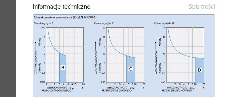

    Jak odczytać współczynnik krotności zadziałania zabezpieczenia z katalogu producenta np. z EATONA.? Wiem z praktyki, że B to 5, C to 10, D to 20, ale chciałbym wiedzieć skąd się to bierze.
    Współczynnik krotności - wymagana impedancja pętli zwarcia
    Posiadając takie charakterystyki jak wyżej, dla jakiego czasu wyzwalania współczynnik krotności jest dobierany? Bierze się najgorszy przypadek czyli 5 dla B? Czy jak?
    Czasy zadziałania są określone dla odpowiednich napięć, obwodów i układów sieci.
    Przykładowo, dla napięcia 230V, w układzie sieci TN, przy odpływie finalnym (nie rozdzielczym) maksymalny dopuszczalny czas wyłączenia zwarcia to 0,4s.
    Więcej w tablicy pierwszej, dostępnej w normie PN-HD 60364-4-41 oraz tutaj: https://bezel.com.pl/2018/08/01/srodki-ochrony-przed-porazeniem/
    Na poniższym obrazku zaznaczyłem czas który nas interesuje:
    Z tego widać, że mamy dwie możliwości.
    1. Miejsce na charakterystyce dla której wyłącznik może zadziałać.
    I jest to pionowa kreska dla krotności 5x w przypadku wył. o char. C.
    2. Miejsce na char. dla której wyłącznik musi zadziałać.
    I jest to pionowa kreska dla krotności 10x w przypadku wył. o char. C.
    Stąd wyliczamy sobie prąd i przykładowo dla wyłącznika C10A, będzie to 100A.
    Zatem dopuszczalna, maksymalna pętla zwarcia jaka może "zaistnieć" w obwodzie to 2,3Ω. Powyżej ten impedancji wyłącznik nie zagwarantuje odpowiedniego czasu wyłączenia.
    Przykładowo, w przypadku pętli zwarcia równej 5Ω, popłynie prąd 46A, wyłącznik zadziała po kilku sekundach.
