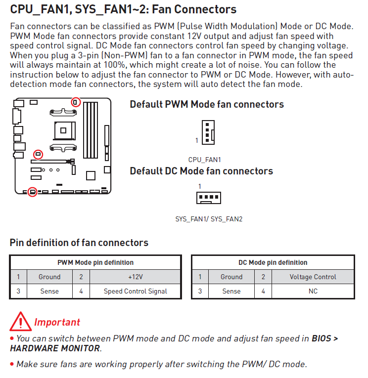

    Drodzy Państwo,
    mam obudowę SilentiumPC RG4 z wbudowanymi 3 wentylatorami. Są czarne i nudne i chciałbym je wymienić na akryl. Mam jednak pytania:
    Na obudowie mam przełącznik Lo, Hi, Off do sterowania tymi wentylatorami i są one wpięte do wtyczek pod panel. Płytę mam MSI B450 Bazooka i chciałbym tam podpiąć wentylatorki by były sterowane z płyty. Na płycie mam 2 wyjścia na wentylatory SYS_FAN.
    Czy mogę wentylatory podpiąć równolegle do jednej wtyczki (3szt do SYS_FAN_1 i 3szt do SYS_FAN_2)?
    Czy mogą być zwykłe wentylatory czy muszę kupić takie z PWM które są dużo droższe?

    Takie z PWM będą lepsze. Aby je podpiąć do płyty głównej najlepiej jest zastosować rozdzielacz PWM, zasilasz je wtedy bezpośrednio z zasilacza, np. taki: https://allegro.pl/oferta/kabel-akasa-rozdzielacz-pwm-z-1-do-3-zlaczy-7309710564 i w BIOSIE ustawić sterowanie wentylatorami na PWM zamiast DC, jeśli nie wykryje ich automatycznie.
    Można również zastosować wentylatory 3-pin, ale nie wiem, czy płyta wytrzyma podpięcie trzech dużych wentylatorów równolegle :)

    1. Przydatna przejściówka z linku dla wentylatorów PWM. Innej opcji w płycie nie ma - info z MSI
    2. Wentylatory w obudowie - sterowane DC - info od SilentiumPC
    3. Jeśli chodzi o pobór i oddawanie powietrza SilentiumPC zaleca zastosowanie 6 wentylatorów jednakowych sterowanych z panelu obudowy. Chodzi by pobierały i oddawały tyle samo powietrza (bilans 0)
    4. Do tego co chcę zrobić wystarczy, że dokupię 3 wentylatorki Zephyr 120mm albo taki zestaw: Sigma Pro Corona 120mm RGB (najlepiej dwa :P)
