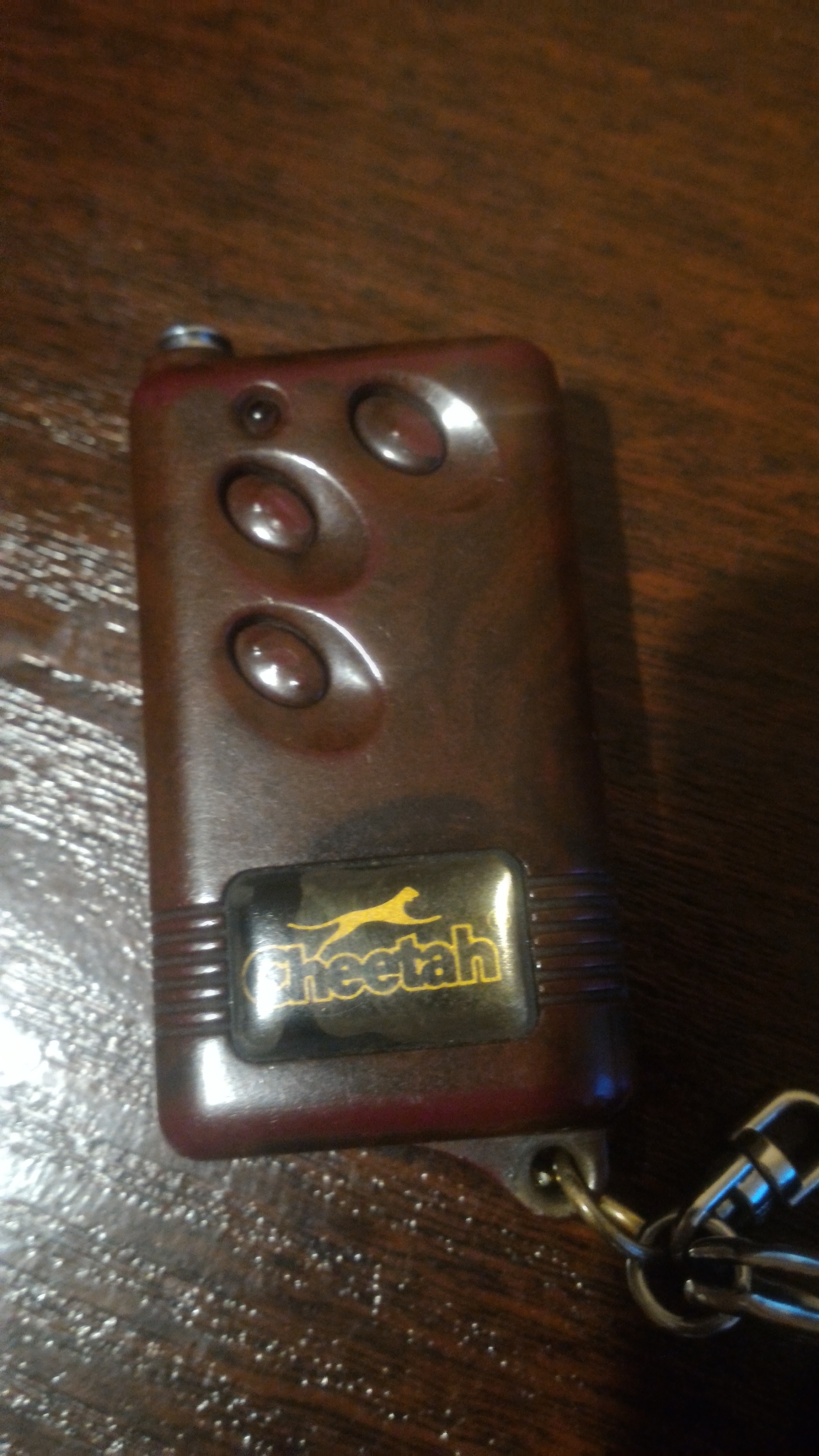

    W moim Punto nie działa aram i otwieranie z pilota. Alarm prawdopodobnie rozładowuje mi akumulator więc mam takie pytanie: Gdzie znajduje się alarm i jak bezpiecznie go odłączyć?
    W bezpiecznikach alarmu nie ma, musiał być założony ręcznie.
    Taki oto pilot posiadam którego nie używam, ale auto reaguje na klikanie w guziczki

    Jeżeli masz gdzieś na desce rozdzielczej diode led sygnalizującą aktywność alarmu, to wyjmij ją i leć po kablu do alarmu.
    Co znaczy że: reaguje na klikanie w guziczki ?
    Chodzi o mruganie kierunkami? Jeżeli tak, to słuchaj z kąd wydobywa się dźwięk przekaźnika załączającego sygnalizacje kierunkowskazami.
    Mam taką czerwoną diode która mruga kiedy wciskam guziki pilota. Znajduję się pod kierownicą z lewej strony.

    To "po nitce do kłębka"...
    A tak z ciekawości, to jaki jest pobór prądu na postoju że twierdzisz iż rozładowuje się akumulator?

    Pobiera 0,05-0,09 A, użytkownicy elektrody i mechanik mówili, że pewnie alarm rozładowuje akumulator
  • #6 17737492
    sosarek
    Odłącz radio i sprawdź ile wtedy pobiera.
    To wie tylko osoba, która go zakładała... ale szukajcie a znajdziecie ;) Najczęściej jest za zegarami albo za radiem. Alarm mógł mieć podłączony immobilizer, więc jego proste wycięcie uniemożliwi uruchomienie silnika. Przyda Ci się schemat instalacji alarmu (ale pod tą nazwą było kilka wersji).
