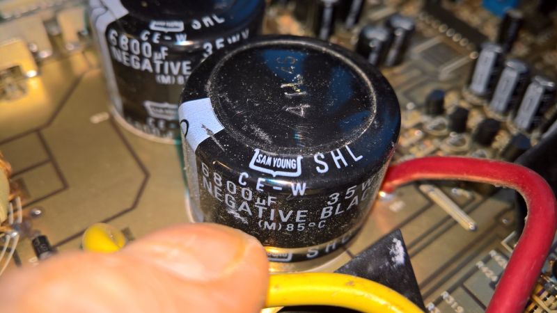

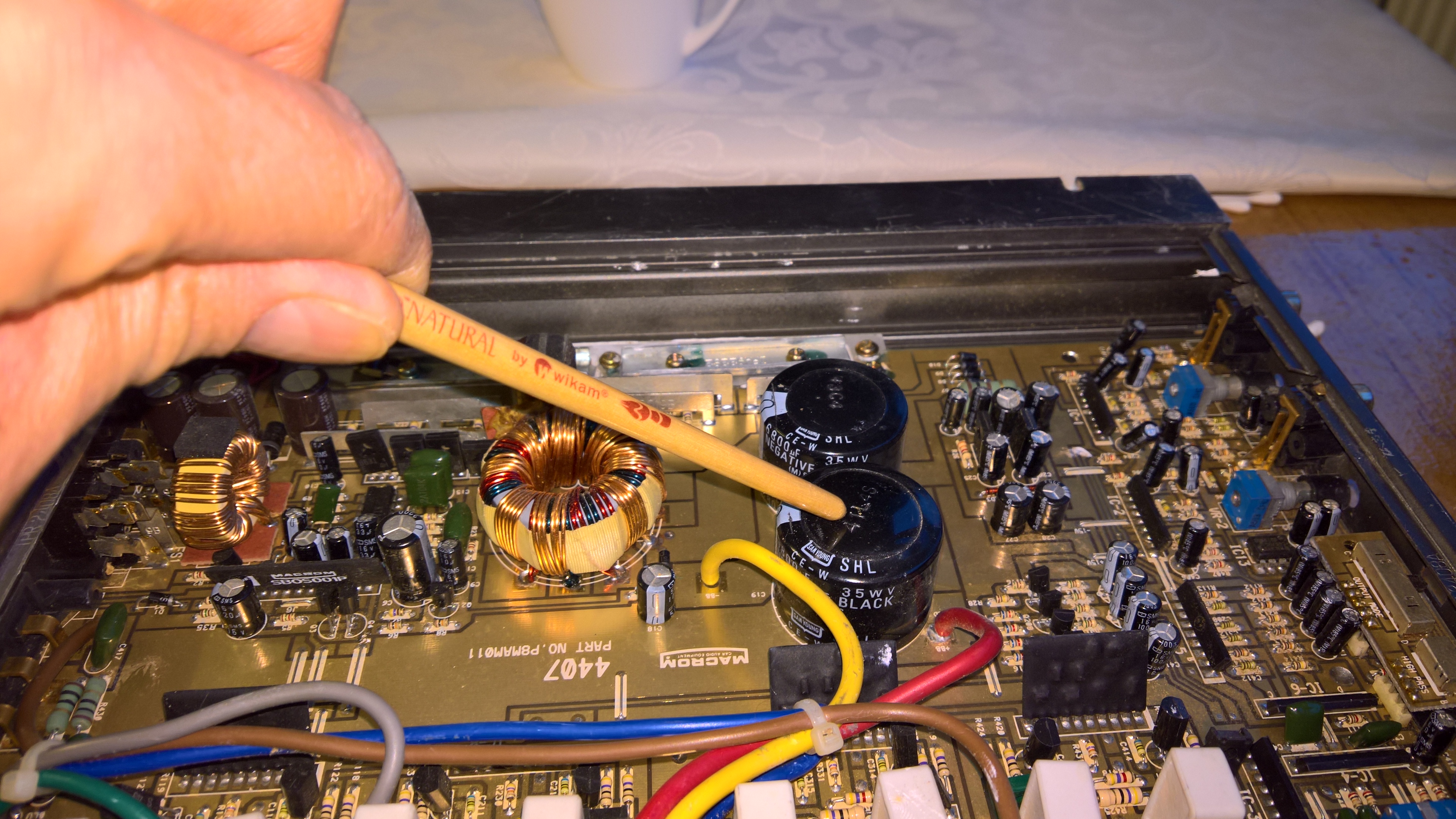

    Witam kondensatory w moim wzmacniaczu sa juz napuchnięte 6800uf 35v 35x25 .
    Wzmacniacz Macrom 44.07 - Dobór kondensatora pod wymiar i parametry ...

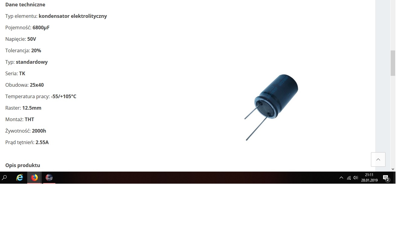

    Mam problem z odpowiednim doborem kondensatorów ze względu na wymiary ,maksymalna wysokość na jaką moge sobie pozwolic to 25 mm . Najniższy jaki znalazłem to 30 mm , jednak przy tej wysokości już nie przykręcę pokrywy wzmacniacza . Pytanie jaki kondensator wstawić , aby obudowę można zamknąć ? Czy mozna wstawic taki Wzmacniacz Macrom 44.07 - Dobór kondensatora pod wymiar i parametry ... wlutować nóżki w płytę pod kątem prostym . Parametr jakim różnia sie od siebie to napiecie i temperatura , sa też rózne serie tych kondensatorów jak LS i TK firma Jamicon Prosze o pomoc w doborze .

    Wilktor
    Moim zdaniem możesz wstawić ten kondensator wyginając mu nóżki ja też tak wiele razy robiłem jak nie chciały mi się zmieścić w obudowie

    bobsley6
    A co z napieciami czy moge zastosowac taki o napieciu 50v zamiast 35v ? I czym od siebie róznia się serie np LS i TK ?
  • #4 17738516
    Wilktor
    Napięcie aż takie różnicy nie robi ważne żeby pojemność była taka sama

    To są kondensatory w zasilaczu czy w końcówce mocy ?
