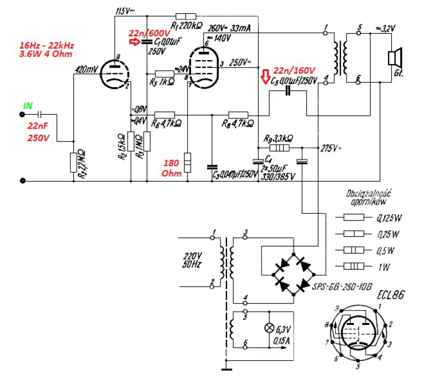

Mam problem ostatnio zbudowałem wzmacniacz na lampach jeszcze nie mam do niego obudowy i teraz chciałbym dorobic do tego wzmacniacza przedwzmacniacz na lampie ECC83.
Znalazłem taki fajny od gramofonu lecz ma on korekcję RIAA z kolei na drugim schemacie jest taki przedwzmacniacz jak chciałbym zbudowac lecz na innej lampie ECC85 z tego co się orientuję lampa ECC83 lepiej sprawuje się w torach audio.
Proszę o pomoc w jaki sposób przełożyc - jakie elementy i czy zmieniac wartości tych elementów - po lewej na zdjęciu preamp z RIAA a po prawej ten drugi z ECC85 zaznaczyłem elementy korekcji RIAA i barwy dźwięku na czerwono - one są między jedną triodą a druga.
Przedwzmacniacz nie będę wykorzystywał do gramofonu lecz jako zwykły przedwzmacniacz do audio.
Ten z lewej strony jest to projekt ze strony
http://skarabo.net/sid-21-prea-riaa.htm
a ten po prawej pochodzi z yt od reduktora szymu z odcinka o budowie wzmacniacza lampowego.
