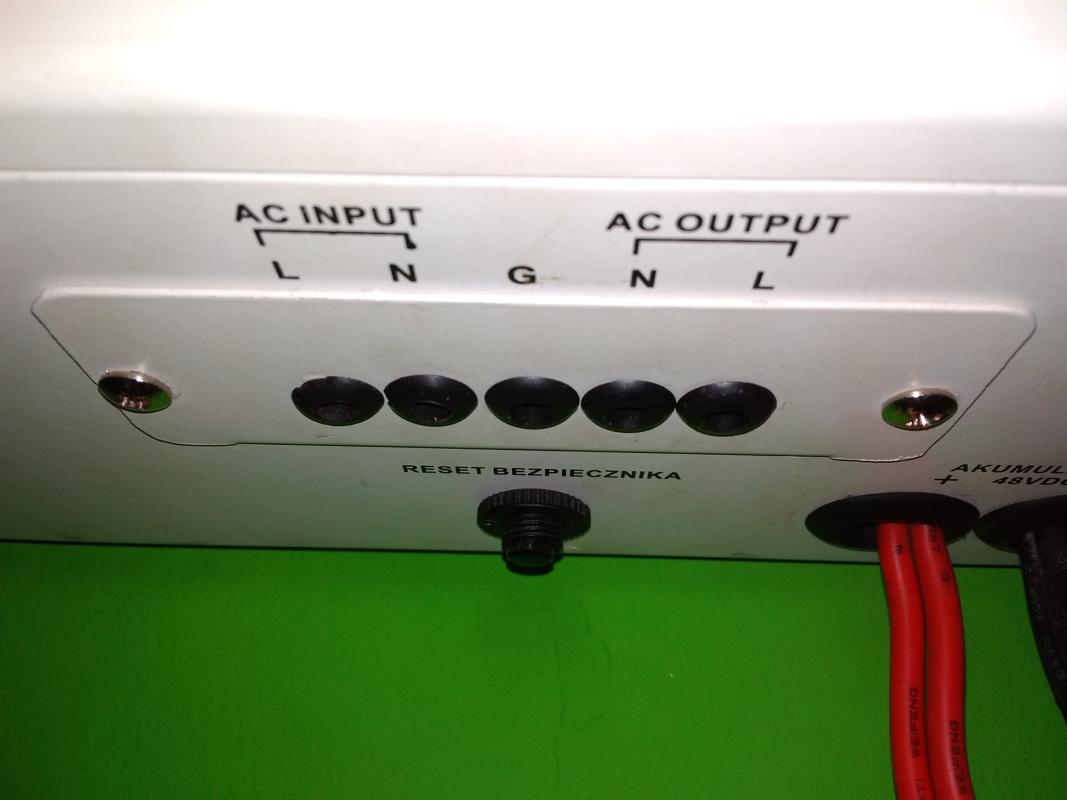

    Witam serdecznie. Mam pytanie związane z inwerterem Volt polska 3000s. Pytanie polega na tym jak uziemić przetwornice ponieważ podczas kiedy podłączam np. Lutownice transformatorówą w przetwornicy załącza się jakiś 'system' który wydaje dziwne 'tyrkotanie'...ktore ustępuje po 10-15sek ale występuje bez sensu ponieważ z tego co mi wiadomo brak uziemienia powoduje właśnie taki objaw kiedy nie jesteśmy podłączeni do sieci... Jestem off-grid bez możliwości podłączenia do gniazdka. I tu moje pytanie do którego wtyku wejscia sieci mam podłączyć drut uziemienia.. Do N czy do G... Pytam ponieważ można spalić jeśli podłączy się nie do tego co trzeba. Pozdrawiam i myślę że mnie zrozumiecie.

    G oznacza Ground czyli uziemienie ale nie jestem pewny

    A teraz dzwoniąc na infolinię Volt polska skur.... syny je.... ne mają problem odebrać telefon a jak już to zrobili po objaśnieniu tematu serwisant dwa razy odłożył słuchawke po czym teraz nie odbierają ode mnie telefonu. Chamstwo w Państwie się szerzy. Na mój rozum również G to z angielskiego Ground to grunt czyli uziemienie ale dostałem informację że jednak pod N powinno się uziemic i teraz zglupialem dlatego właśnie założyłem ten temat. Pozdrawiam
    Jeszcze taka sprawa.. Pozostała mi stara instalacja energetyczna. Minus nie został odcięty od słupa tylko główne kable pradowe fazy. Oraz uziemienie :) moge się podłączyć pod uziemienie starej instalacji?

    już wiem, okres gwarancji się skończył więc się zabrałem za rozbieranie. Uziemiamy G, dalej przewód biegnie do uziemień obydwu gniazdek. Moja przetwornica jak zaczyna > tyrkotać <, to za chwilę wyłącza bezpiecznik zasilający z sieci 230V. Założyłem 16 C, ale i tak to nic nie daje, nadal wyłącza.

    Tyrkota czyli cos w srodku piszczy czy stuka jakby przekaźnik ?
  • #11 17846839
    ali65
    dokładnie tak, jakby cykanie przekaźnika

    Powiem tak że kupiłem już 3 zestawy akumulatorów i za każdym razem jest taki sam problem... Obecnie mam 4aku 12v/120a każdy i nie ma możliwości aby napięcie było słabe ponieważ są nabite po ponad 13.2v po całym cyklu a tyrkota/cyka cały czas... Także sprawę słabego napięcia raczej bym ominął...
    Problem pojawia się zawsze i wyłącznie kiedy podłącze coś z transformatorem np. lutownice / prostownice / sprzęt audio lub tv plazmowy... Ostatnio kupiłem pralkę która również działa na inwerter w taki sam sposób... Przy obracaniu bębnem jest pobór i wtedy zaczyna tyrkotać z inwertera za każdym razem kiedy tylko bęben zaczyna się kręcić... Dziwi mnie tylko to że jak już włączę pralkę to na początku tyrkota non stop za każdym razem i ustępuje po 5-10sek ale po jakimś czasie kiedy pralka chodzi powiedzmy pół godziny potrafi przestać i tyrkotać raz na jakiś czas ale tylko 'tyr' i jest ok...
    Sprawę - napięcia / akumulatorów / styków / kabli / połączenia nie ma sensu omawiać bo mam zrobione wszystko na igłę nowe Aku nowe kable złączki śrubki są jak z fabryki.
    Kombinowałem nawet podłączyć to uziemienie ale nic to nie pomogło...
    Jedynie co w jakiś sposób pomaga to dołożenie jeszcze jakiegoś odbiornika który cały czas pracuje (ja włączam wzmacniacz o poborze 300w i gram gram gram jak piorę hehe i jest ok... Przynajmniej nie słyszę odgłosów prania :)
    Wydaje mi się że to jakiś fabryczna usterka tylko dlaczego nikt od firmy nie potrafi temu zaradzić lub powiedzieć co to do **** pana tyrkota i WKU**** człowieka...

    Trzeba bo to otworzyć i obejrzeć :) inaczej będziemy nadal zgadywać, niema możliwości podłączenia do sieci... aku ładowane gdzieś na boku (czy tak?) A czy sprawdzales u kogos podlaczajac donaieci co sie dzieje ?

    Przed chwilą zamówiłem takie ustrojstwo: UMS-6,0S UKŁAD MIĘKKIEGO STARTU 6 kVA NA SZYNĘ DIN INDEL. Zamontuję na uzwojeniu pierwotnym transformatora w przetwornicy VOLT. Zobaczymy
    czy pomoże?
