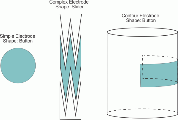

Jedną z cech wyróżniających sensory pojemnościowe jest możliwość tworzenia dowolnych, abstrakcyjnych interfejsów, nieograniczonych do tworzenia klasycznych przycisków. Pozwala to na tworzenie dowolnych interfejsów, które dopasowane są doskonale do formy urządzenia i umożliwiają realizowanie bogatej biblioteki funkcjonalności. Możliwe jest implementowanie oprócz przycisków także suwaków, pokręteł itp.
Na poniższej ilustracji pokazano, jak pojemnościowy przycisk lub nawet suwak może być dopasowany do urządzenia z owalną obudową. Tego rodzaju sensory mogą bardzo precyzyjnie pozycjonować palec użytkownika, który manipuluje takim interfejsem. Precyzja i dokładność jest imponująca ? dokładność pozycjonowania na poziomie 8 bitów (256 unikalnych pozycji) nie jest niczym dziwnym, aby w mikrokontrolerach wyposażonych w interfejs dla przycisków pojemnościowych implementowano tak dokładny pomiar w droższych układach.

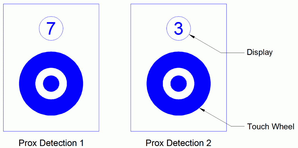

Sensory pojemnościowe są w stanie poprawić poziom bezpieczeństwa np. produktów kontrolujących dostęp ? systemy te posiadają możliwość lepszego maskowania historii wcześniej naciśniętych klawiszy. Jest to zadziwiająco istotne ? gdy mamy do czynienia z klasyczną klawiaturą, to użytkownik zostawia odciski palców na klawiszach, szczególnie jeśli jego dłonie są tłuste, brudne itp. Pozwala to na oszacowanie częstotliwości naciskania poszczególnych klawiszy podczas podawania kodu dostępu, a to już ogranicza istotnie ilość potencjalnych haseł, co sprawia że ataki typu brute-force są istotnie uproszczone.
Jeśli do wprowadzania kodu zabezpieczającego do systemu wykorzystamy pokrętło lub suwak, to skutecznie jesteśmy w stanie przy każdym użyciu ?wyczyścić? historię wprowadzanych liczb, jaka dostępna mogłaby być dla potencjalnego włamywacza. Wystarczy, aby przy każdorazowym uruchomieniu tego rodzaju, zamek pokazywał początkowo inną cyfrę, więc inna będzie liczba przekręceń pokrętłem czy innych ruchów.
Uruchamianie tego rodzaju sensora można zrealizować także wykorzystując czujniki pojemnościowe ? są one w stanie funkcjonować jako czujniki zbliżeniowe. W momencie, gdy sensor wykryje, iż do urządzenia ktoś podszedł, uruchomi w pełni interfejs, na przykład wyświetlając pojedynczą liczbę. Użytkownik przekręcając pokrętło zmienia ją, aż do uzyskania żądanej cyfry swojego kodu i naciska przycisk zatwierdzający, po czym cykl się powtarza, aż wpisane zostaną wszystkie cyfry kodu. Metoda ta wymaga, aby interfejs posiadał jedynie pojedynczy wyświetlacz, na którym prezentowana będzie cyfra kodu. Koncepcja ta zilustrowana jest na obrazku poniżej.
