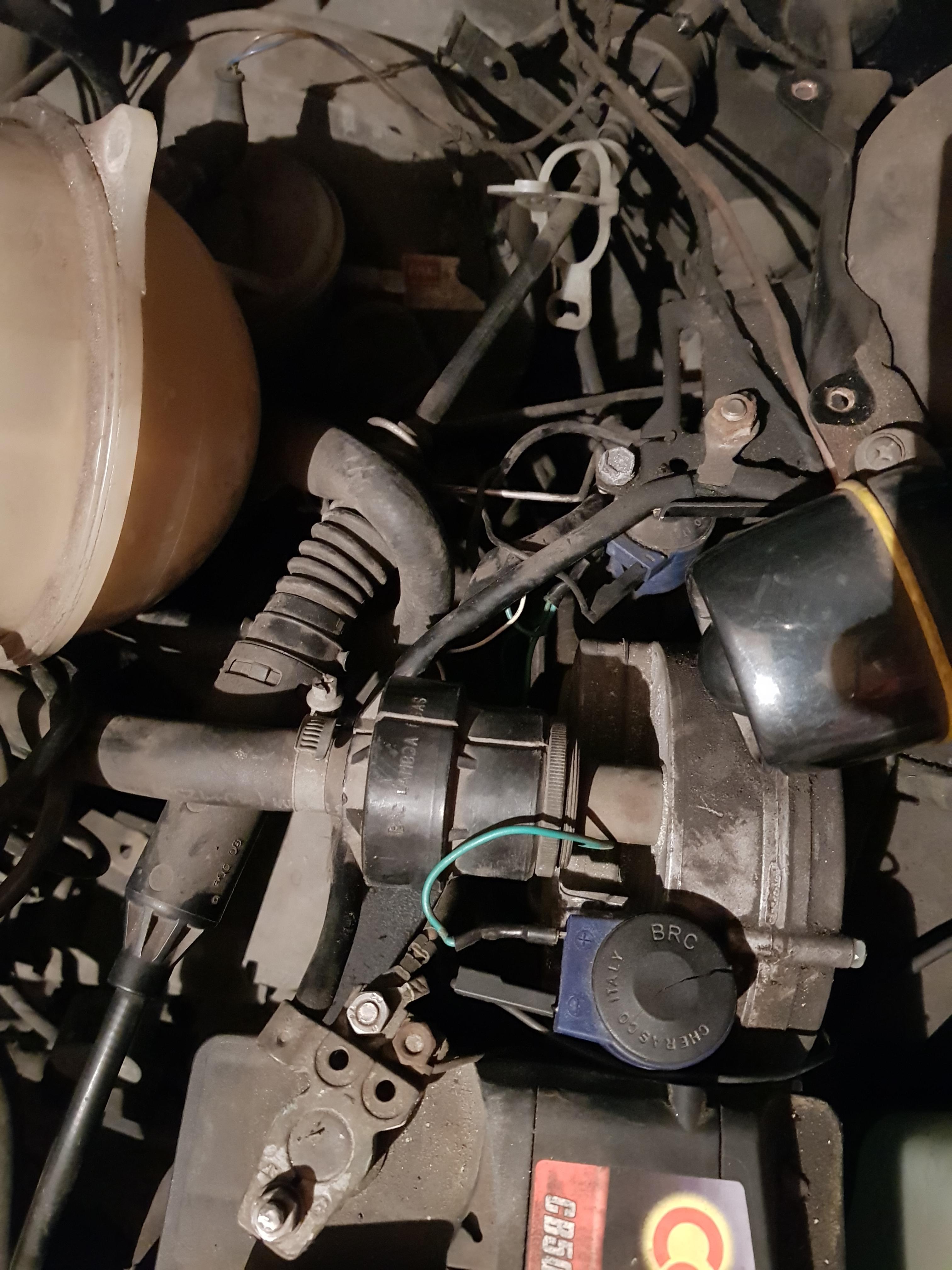

    Witam. Oto problem w golfie 3 1.6 z 94r. LPG BRC. Po przekręceniu stacyjki można ręcznie wybierać LPG/PB przełącznikiem ale po chwili gaśnie ikonka płynu chłodniczego i już nie ma takiej możliwości, tylko PB jest gdy przełącznik jest w obojętnie jakiej pozycji. Cewka w reduktorze wymieniona na nową pół roku temu. LPG pod wpływem obrotów był prędzej przełączany.

    Napisz co to za instalacja. Bo BRC ich sporo ma w ofercie. Problemy z ikonką płynu - może masz czujnik uwalony albo płyn kończy żywot? I reduktor/parownik zamarza a tam jest czujnik i jednostki sterującej LPG.

    Problemem może być zacięty wielozawór w butli, należało by sprawdzić czy gaz dochodzi do reduktora.

    Reduktor to Brc Tecno 70KW. Podczas jazdy jak przełączę na LPG to gaśnie. Sprawdzałem dwie cewki na reduktorze i jedną na butli i są dobre.
    robokop napisał:
    Brak impulsów zapłonu do centralki LPG.
