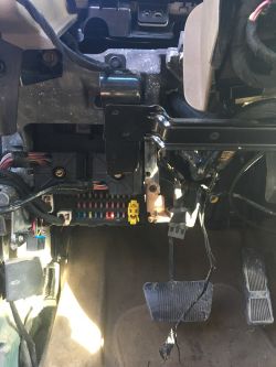

    lukns
    Nie znalazłem takiej wtyczki u siebie.Jest to Jeep Grand Cheeroke 2.7 CRDI 2004r.
    Tak to u mnie wygląda:
    Jeep grand cheeroke 2.7 crd - Nie odpala, błąd immo i can bus.
    Posiada ktoś może schemat do takiego sinila?
