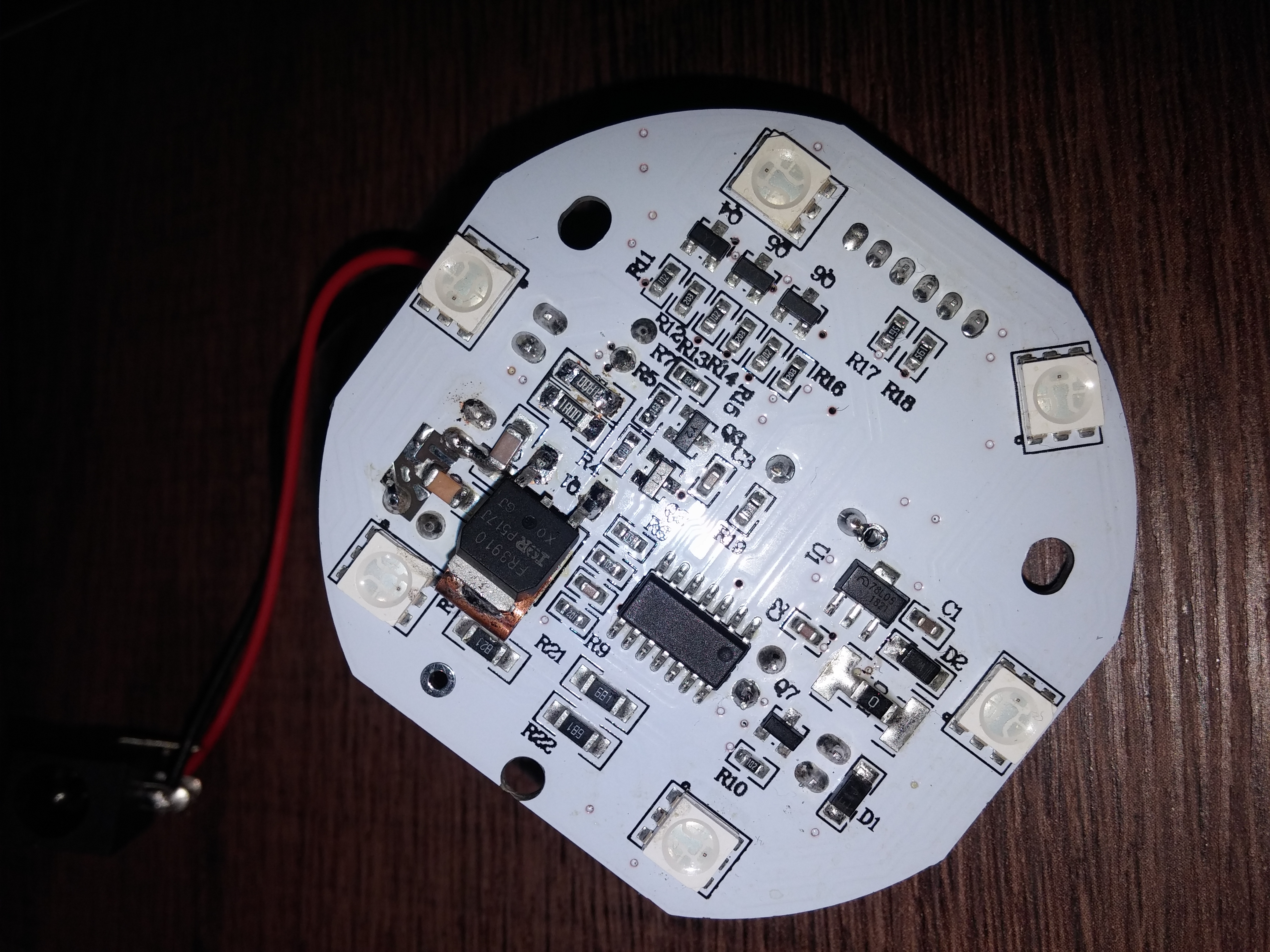

    mam do naprawy nawilżacz powietrza, który uległ uszkodzeniu 3 tygodnie po zakupie niestety zakup był w Chinach więc gwarancji brak.
    Uszkodzeniu uległ tranzystor mocy WSF15N10 i dwa rezystory 1Ω. Tranzystor został wymieniony na IRFR3910 który ma nieco większą rezystancję RDSON.
    Nawilżacz posiada automatyczne wyłączenie gdy zabraknie wody i obecnie zachowuje się tak jak by wody nie było - startuje wentylator, jest sygnał dzwiękowy, piezo nie wytwarza mgły a po 3 sekundach jest ponowny sygnał i wentylator zatrzymuje się.
    Nie wiem jak jest zrealizowana detekcja wody w zbiorniku, nie ma żadnego pływaka, czujnika optycznego itp.
    Piezo zostało podmienione z innego podobnego nawilżacza bez efektów.
    Może ktoś spotkał się z takim rozwiązaniem?

    Najpierw zacząłbym od sprawdzenia oscyloskopem czy chociaż na chwilę na drenie tranzystora pojawi się sygnał dla przetwornika piezo (najprawdopodobniej kilkadziesiąt volt). Zakładam że nie bo jak twierdzisz nie wytwarza mgiełki. Potem sprawdziłbym czy na bramce pojawia się sygnał sterujący (pewnie koło kilku do kilkunastu volt).
    Są dwie możliwości:
    1) tranzystor fet jest sterowany bezpośrednio z układziku obok, to prawdopodobnie jakiś mikrokontroler i mogło się uszkodzić wyjście sterujące fet-em.
    2) generator piezo jest układem oscylatora samowzbudnego który jest jedynie załączany przez mikrokontroler a w układzie oscylatora coś nadal jest uszkodzone.
    Co do czujnika wody to podejrzewam że producent wymyślił sobie sprawdzanie na zasadzie kontroli sygnału na przetworniku piezo (zmiana amplitudy lub częstotliwości).
    Dalej należałoby sprawdzić z której nóżki wychodzi sygnał do sterowania fet-em (oscylatorem ) i sprawdzić ten obwód.
    Niestety wymaga to już jakiejś wiedzy i sprzętu. Można też próbować na zasadzie obmierzenia pozostałych elementów i strzelanie, może się uda.
    Powodzenia.

    Bramka jest sterowana z emitera tranzystora Y1. Napięcie na bramce pojawia się ale jego wartość to około 0,2V tak samo jak i na bazie tranzystora Y1.
    Chińczycy mocno zadbali aby naprawa była bardzo utrudniona - zamalowane ścieżki i starte oznaczenie układu scalonego.

    Dlatego pisałem o oscyloskopie. Samym miernikiem nie da się za wiele zobaczyć. 0,2V może oznaczać krótkie impulsy o małym wypełnieniu więc miernikiem raczej nie określisz tego dokładnie. Oznakowanie układu nie wiele by wniosło bo pewnie jest to jakiś mikrokontroler więc jego działanie zależy od tego co ma wgrane. Mogę się mylić ale nie widzę płytki z bliska więc nie pomogę co do identyfikacji układu lub jego działania.
