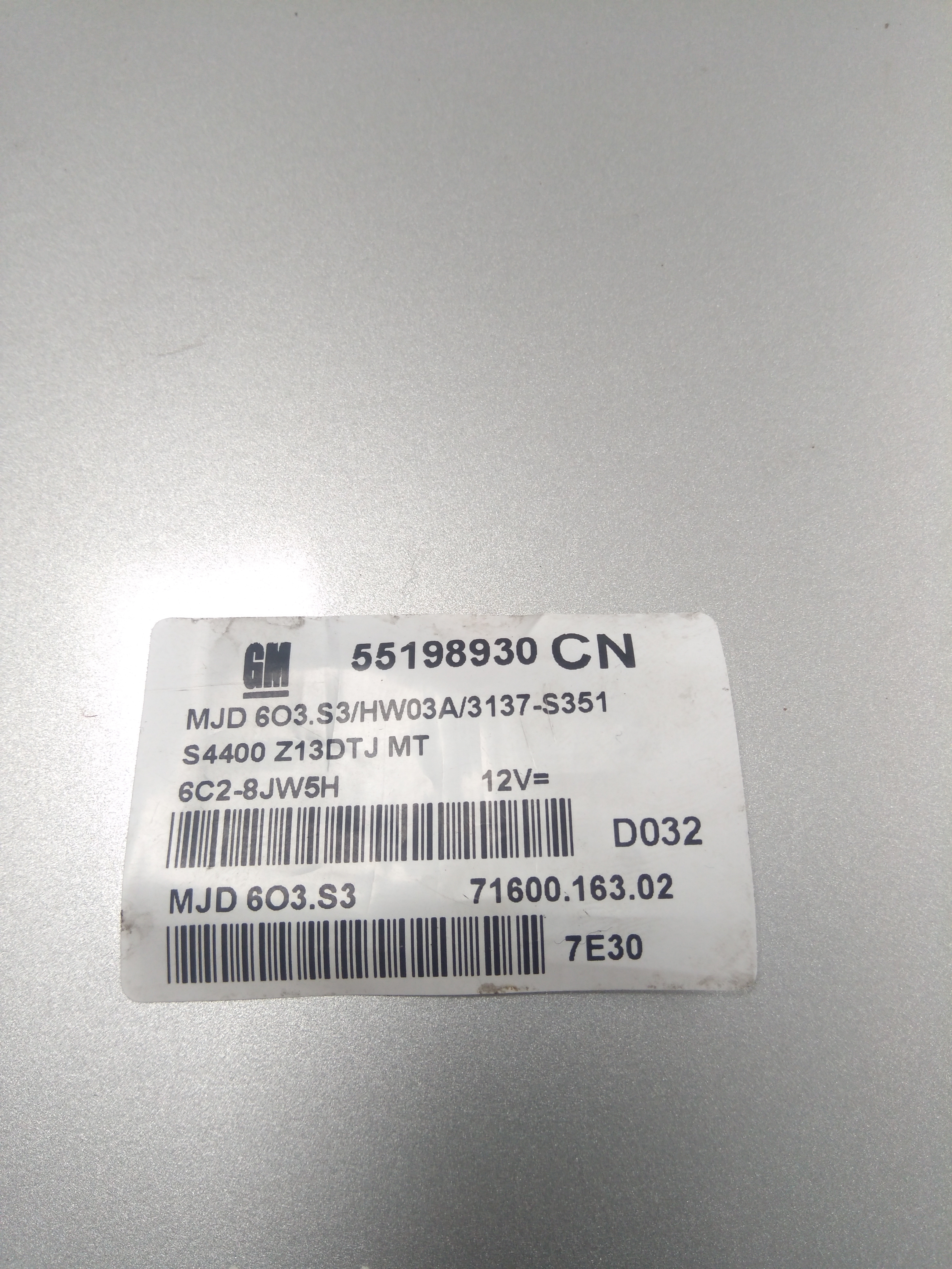

    Witam,poszukuje pinoutu ECU do w/w auta. Rozrusznik nie kreci,na krótko kreci -nie odpala,brak diagnozy ECU. Obstawiam uszkodzony komputer. Ale dla pewności chce sprawdzić napiecia. Wrzucam zdjęcie naklejki z ECU. Corsa D 2007 1.3 CDTI - Nie kreci,brak diagnozy ECU

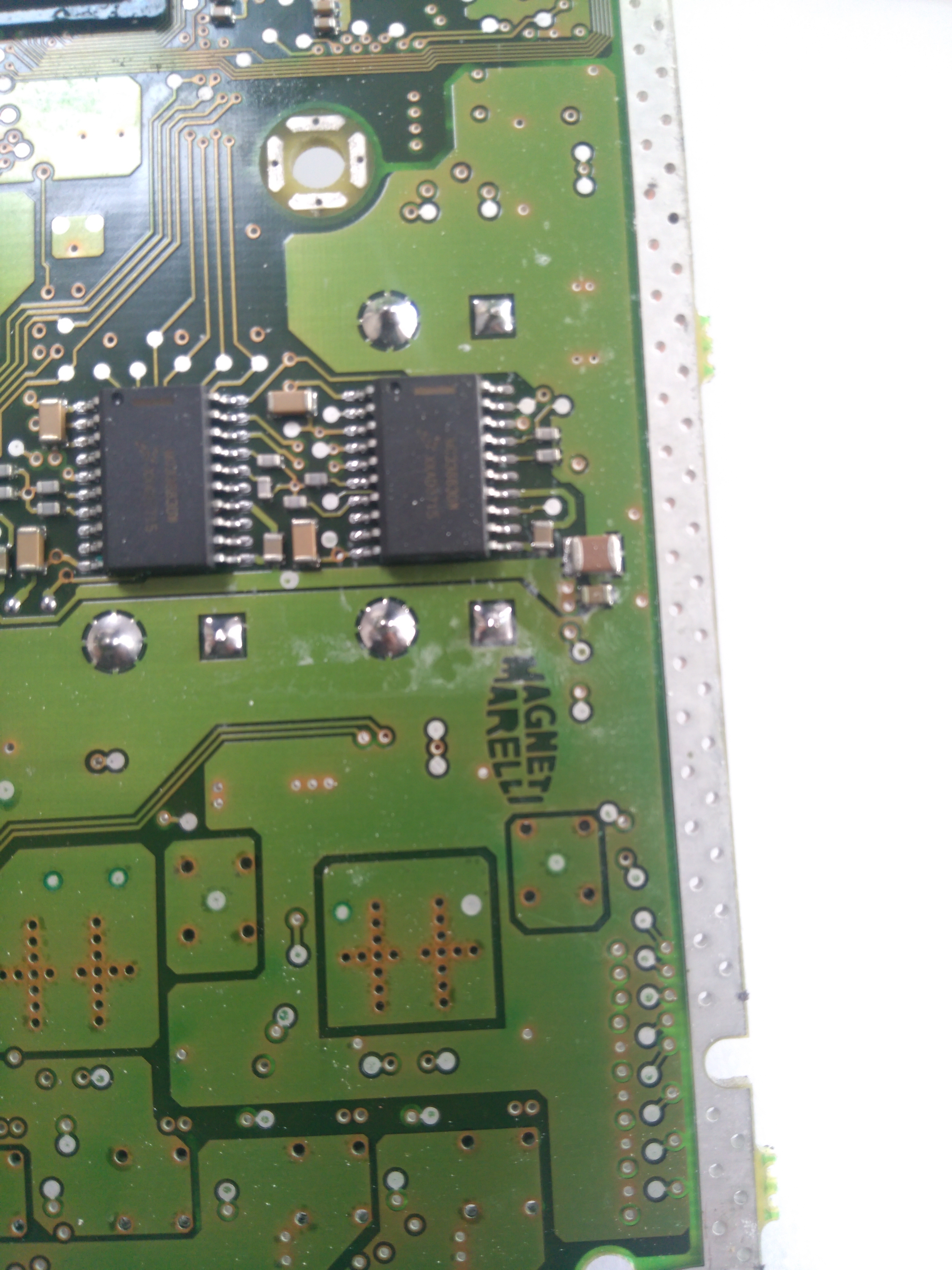

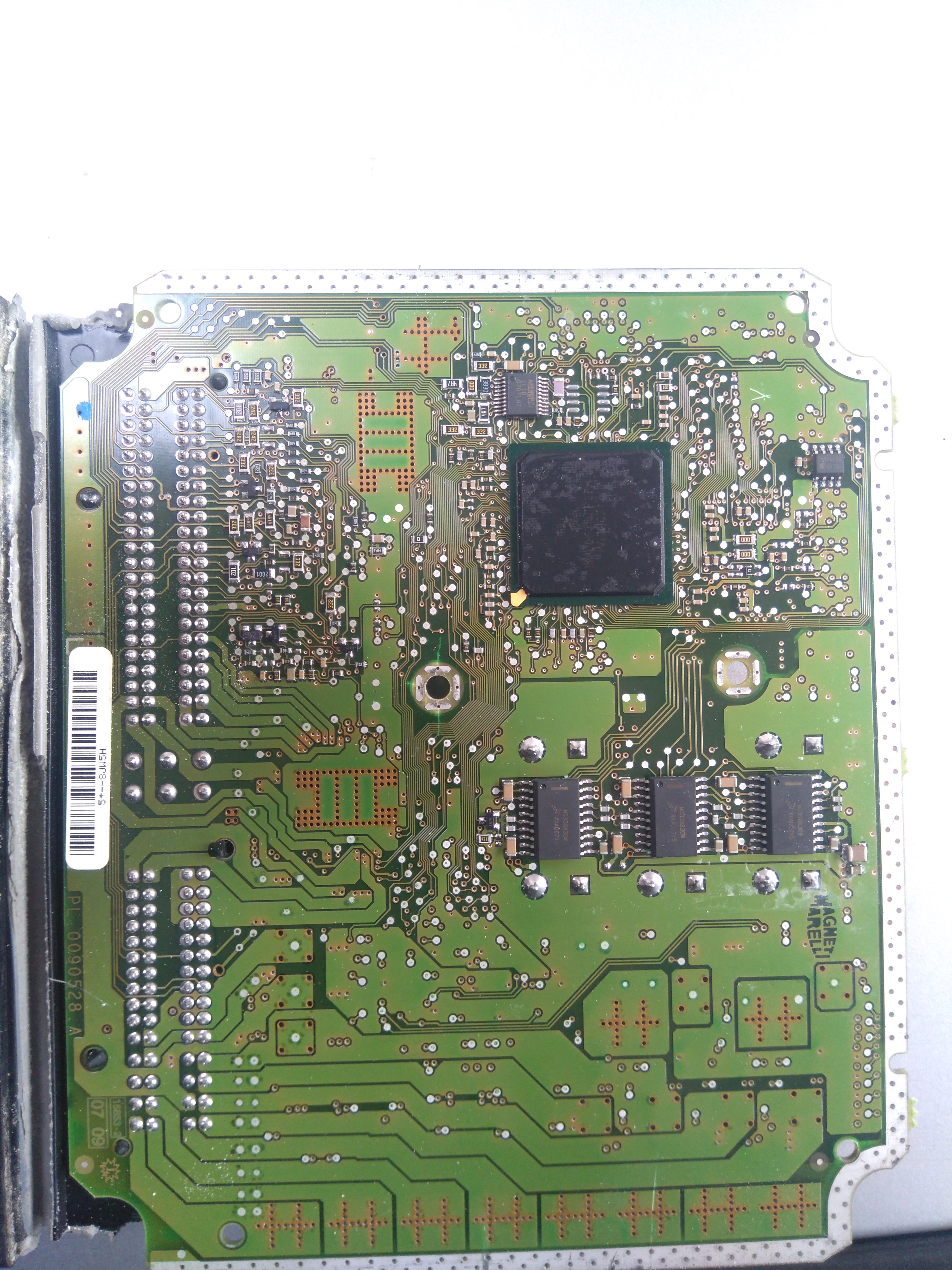

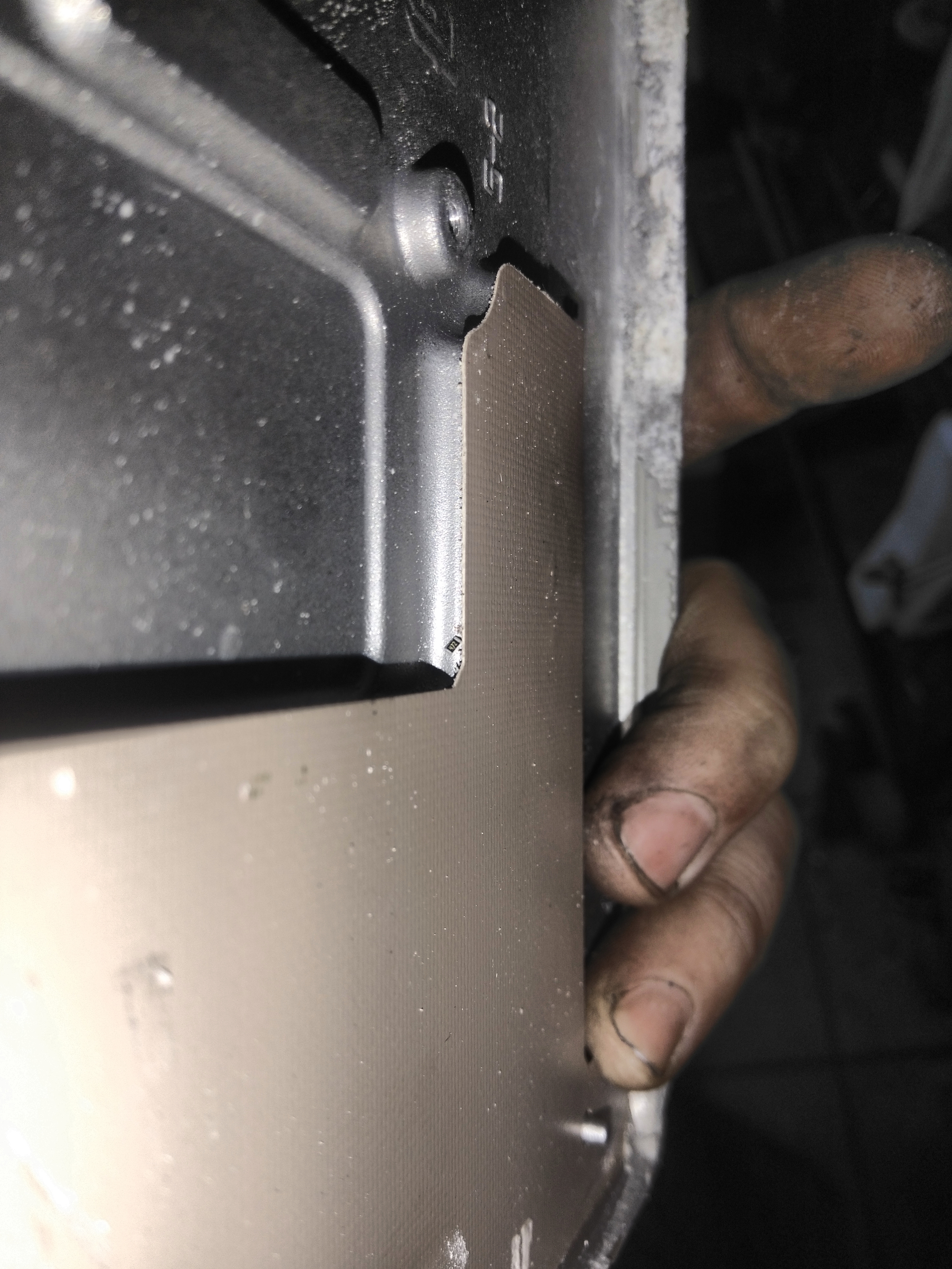

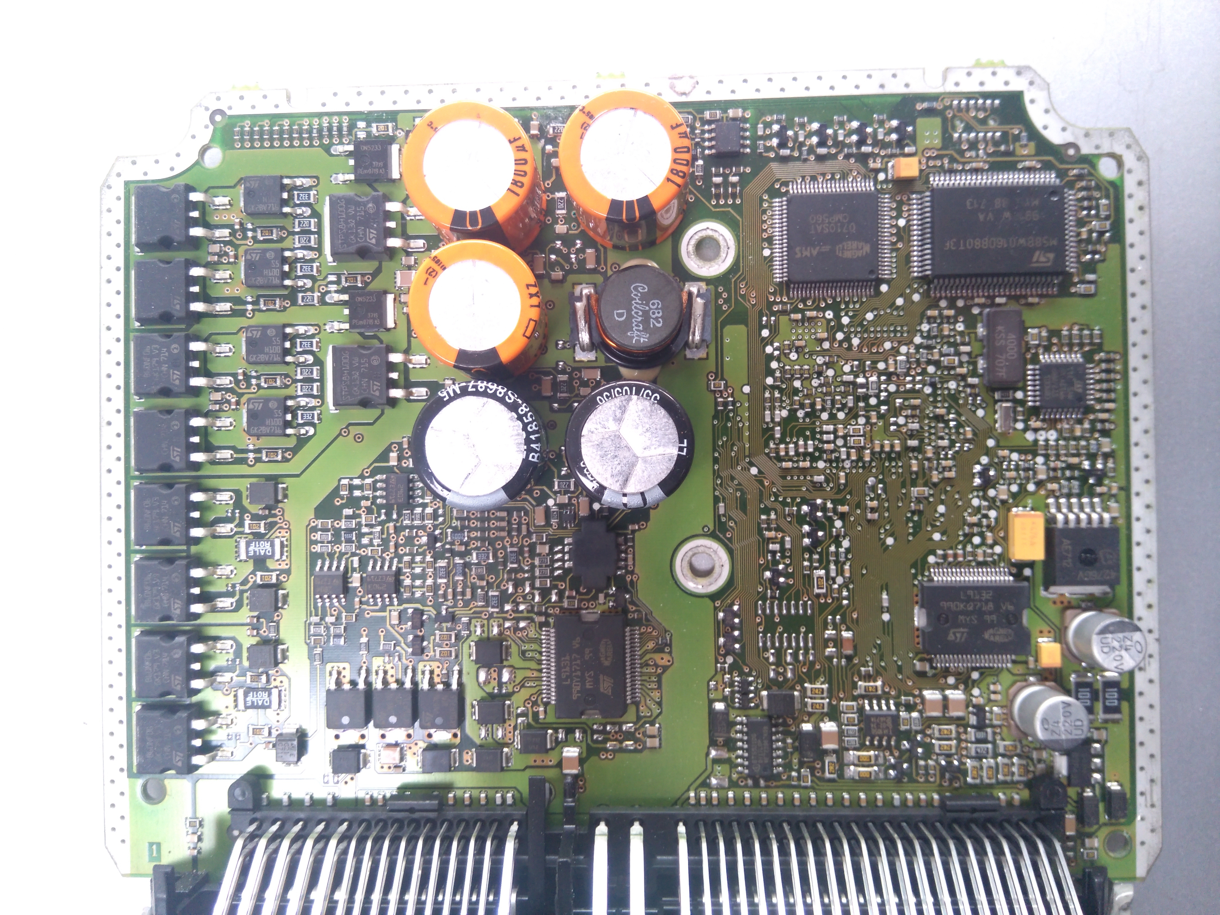

    Już go rozbierałem. Nic specjalnie nie widać podrzucam fotki . Na ostatnim zdjęciu minimalny zaciek chyba wody. Corsa D 2007 1.3 CDTI - Nie kreci,brak diagnozy ECU Corsa D 2007 1.3 CDTI - Nie kreci,brak diagnozy ECU Corsa D 2007 1.3 CDTI - Nie kreci,brak diagnozy ECU
    Edit:
    W obudowie ECU znalazłem to : [img-0] [img-1] [img-2] [img-3] [img-4] Corsa D 2007 1.3 CDTI - Nie kreci,brak diagnozy ECU

    Launch78
    a od czego popękała płytka ECU na środkowej śrubce, te sterowniki w Corsa D to bardzo lubią wody się napić, rozumie że zasilania sprawdzone, kable są ok? jak możliwość podepnij go na stole i zobacz czy masz diagnoze
    Widzę że rezystor Ci odpadł , może wygnił,
  • #7 17744771
    jokerro
    Poziom 34  
    Cyba się napił cos wody,popekała mu plyta w koło srubki bo nie wiedział ze one tam są i jak generalnie zabrać się za otwieranie,tym bardziej teraz może nie być diagnozy.

    Launch78
    Pin 1- GND Pin 5,6,23,50 -VCC 12V+ Pin 66-K Line Pin B40-CAN L Pin B64-CAN H, jeżeli nie uda Ci się nic zrobić możesz go wysłać , może uda się przywrócić go do działania a jeżeli nie to mogę zrobić Ci zamiennik tego ECU
  • #11 17746633
    bartollo1990
    Brak stałego plusa. Po zapłonie są dwa,masa także jest.
