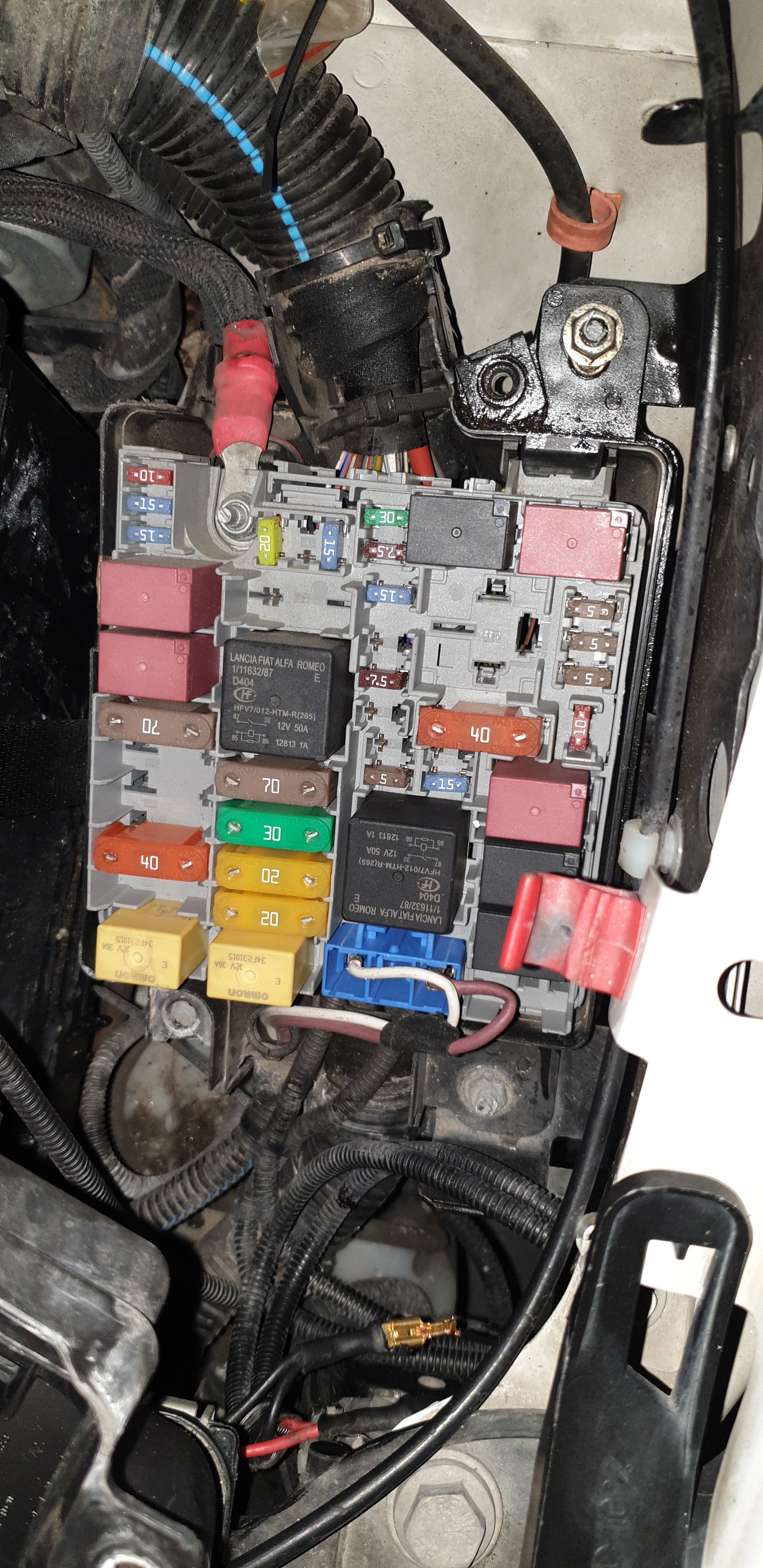

Potrzebuje opisu skrzynki przekaźników w komorze silnika nie mogę nigdzie znaleźć pasującego do mojej oraz schematu wyprowadzeń z BodyCompa BSI.
Te z neta wskazują że z BSI powinien wychodzić sygnał masowy do przekaźnika t14 z pinu 3 złącza A. Niestety na tym pinie nie mam ani kabla ani sygnału, podejrzewam że ma to związek z fabryczną opcją doświetlania zakrętów, którą też aktywowałem. W ostateczności pociągnę masę z kontrolki.

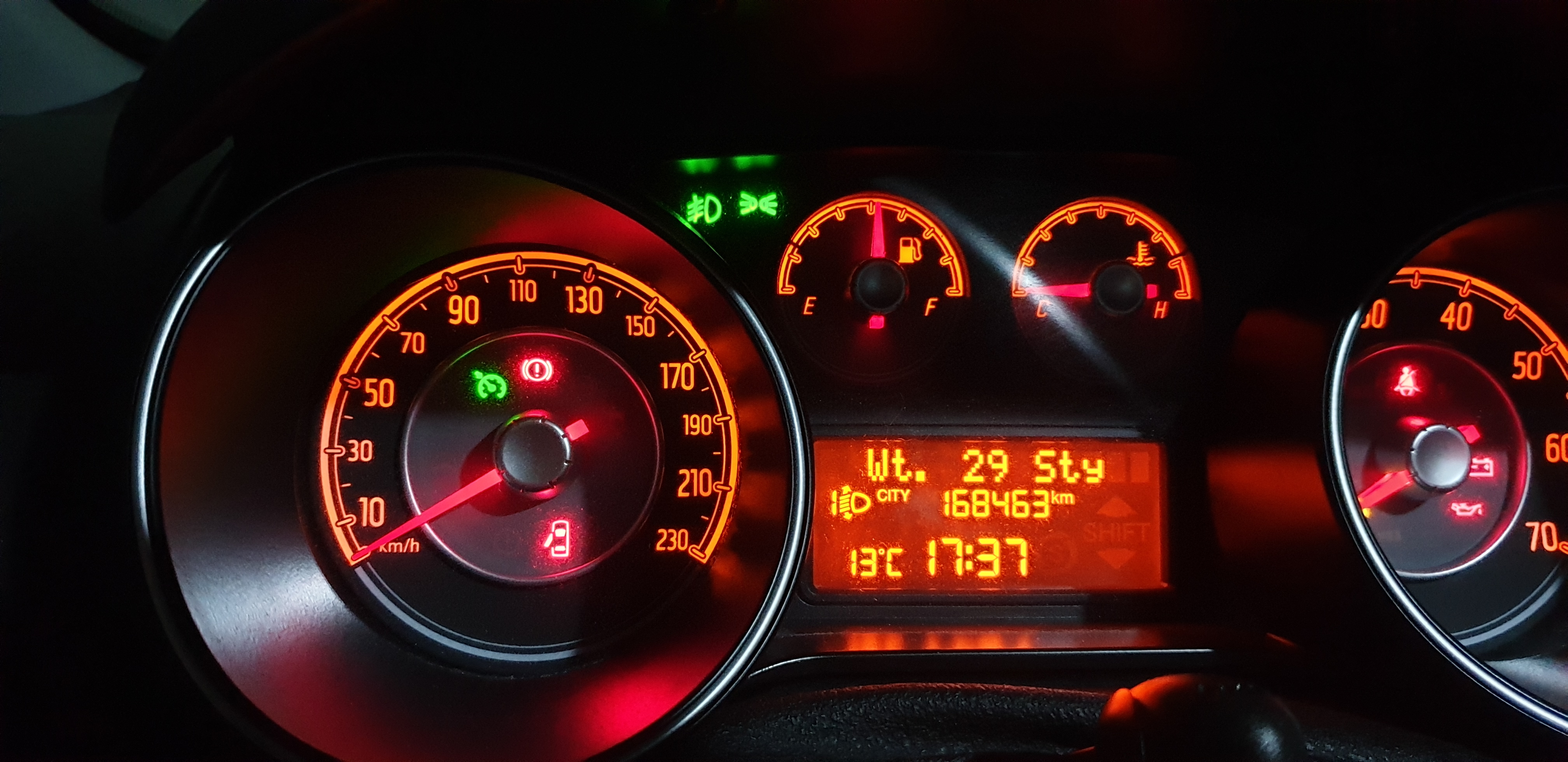

Obecnie mam fabryczny przycisk, wszystkie piny były w wiązce do BC. Aktywowałem Przeciwmgielne w MESie, i teraz ładnie zapala mi się kontrolka na desce.
Problem jest od strony silnika, w skrzynce brakuje F30 i przekaźnika T14 oraz pinów w tych gniazdkach, nie znalazłem tez wiązki do halogenów.
(mam inna skrzynkę tylko poprzekładam piny)
