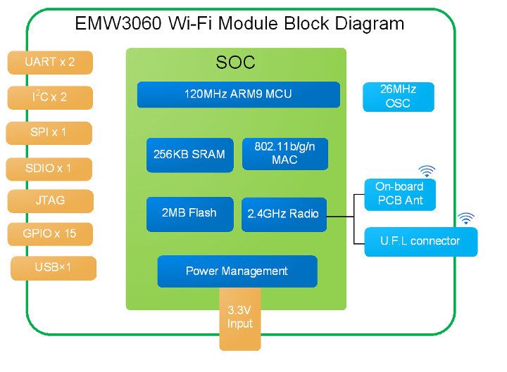

W ostatnich latach pojawiło się wiele kompaktowych modułów bezprzewodowych, dedykowanych do urządzeń Internetu Rzeczy. Wiele z nich wyposażone jest w procesory z rdzeniem ARM i z założenia konkurować ma z modułami opartymi na układach Espressifa z rdzeniami Tensilica ESP8266 i ESP32.
Nowym modułem na rynku jest EMW3060 od MXCHIP. Jest on oparty na starszym rdzeniu ARM9, a nie nowszej architekturze Cortex-M. Wyposażono go w 256 KB pamięci RAM i 2 MB pamięci Flash. Dostępny jest w sklepach w cenie już od 1,79 dolara za sztukę przy jednostkowym zakupie. Cena spada wraz z ilością, przy 50 sztukach jest to już 1,55 dolara.
W sieci prezentuje się niewiele projektów opartych na tego rodzaju modułach, z uwagi na wysoką dojrzałość środowiska programistycznego i całego ekosystemu wokół układów Esressifa, co nie zmienia faktu, że moduły takie jak opisywany w artykule są ciekawą alternatywą.
Parametry EMW3060:
* Procesor z rdzeniem ARM9 taktowanym 120 MHz.
* 256 KB pamięci SRAM
* 2 MB pamięci Flash
* Interfejs radiowy 2,4 GHz obsługujący Wi-Fi 802.11 b/g/n, w różnych trybach, między innymi programowego Access Pointa.
* Wbudowana antena na PCB i złącze u.FL.
* Wyprowadzone liczne interfejsy na złączach i polach lutowniczych: 2 x UART, 2 x I²C, 1 x SPI, 1 x SDIO, 1 x USB, 15 x GPIOs i JTAG.
* Wbudowany oscylator 26 MHz.
* Zasilanie nominalnie 3,3V (zakres od 3,0 V do 3,6 V).
* Wymiary 33 mm x 18 mm (Obudowa DIP).
* Zakres temperatur pracy: od -20℃ do 85℃.
Jedną z zalet tego modułu jest wbudowany interfejs USB. Takowego nie ma w ESP8266. Może być on emulowany programowo na platformie Espressifa, ale to dosyć wola metoda. W siei znajdziemy garść informacji o nowym module od MXCHIP, kartę katalogową, rysunki techniczne etc Niestety brak jest kompletnej dokumentacji od strony programowej - na stronie producenta znaleźć można informacje o zestawie komend AT, jakiego używa moduł oraz pobrać SDK dla Androida i iOSa a także zapoznać się z dokumentacją do ukłądu deweloperskiego dla tego modułu i innych modułów firmy MXCHIP.
