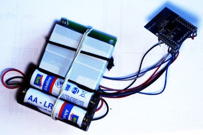

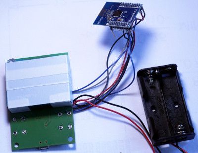

    Projekt zatem jest - więc teraz tylko :-) trzeba go zrealizować. Początkowo wyglądało to niezbyt ciekawie...
    UPDATE 2 - Precyzyjny, bezprzewodowy sensor smogu PM10, PM2.5,PM1
    ...ale z czasem nabierało rumieńców...

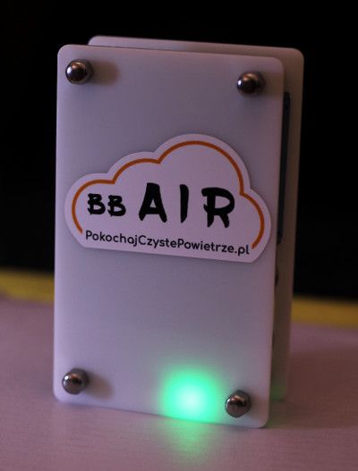

    ...aby ostatecznie przybrać taką postać:
    Po dołożeniu opakowania prezentuje się tak:
    UPDATE 2 - Precyzyjny, bezprzewodowy sensor smogu PM10, PM2.5,PM1 UPDATE 2 - Precyzyjny, bezprzewodowy sensor smogu PM10, PM2.5,PM1

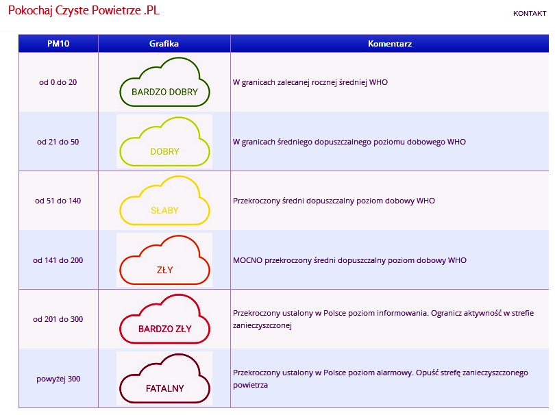

    Kolega blue_17 wywołał też problem indeksów i wskaźników jakości powietrza. Jest faktycznie duży problem z porównywaniem wskaźników stosowanych przez różne państwa, instytucje i podmioty. Dla użytkownika najbardziej sensowne wydaje się skorzystanie z zaleceń Międzynarodowej Organizacji Zdrowia (WHO) , które są najbardziej czytelne i oparte na badaniach zdrowia populacji. Sensor prezentuje to tak:
