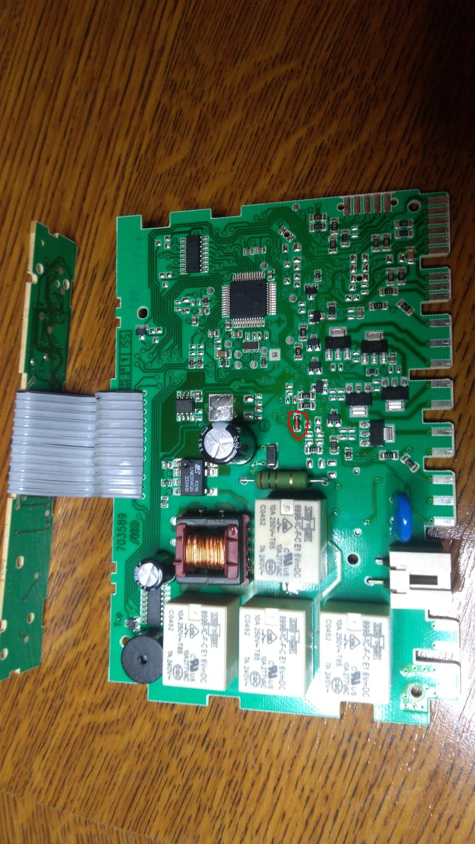

    Dzień dobry,
    Zdecydowałem się napisać na forum, ponieważ, nie jestem w stanie znaleźć nigdzie potrzebnych informacji. Posiadam zmywarkę Bosch SGV33E03EU, która odmówiła posłuszeństwa. Znajduje się w niej sterownik AKO - cpc-e2. Po uruchomieniu zmywarki, sterownik buczał i był jakby zawieszony w trybie pracy- pompy pracowały nawet po otwarciu drzwi zmywarki. Po wyjęciu sterownika ze zmywarki i uruchomieniu w ręce - poczułem swąd spalenizny i zauważyłem przeskakującą iskrę w zaznaczonym na zdjęciu miejscu.
    Przyznam szczerze, że nie potrafię rozpoznać co to za element (starłem z niego ślady opalenia w poszukiwaniu jakichś oznaczeń). Triaki i inne elementy wyglądają OK. Szukałem schematu tego sterownika, ale nigdzie nie jest dostępny (lub ja nie potrafię szukać). Dodam również, że druga strona płytki był ubrudzona czymś przypominającym wyschniętą farbę, w taki sposób, że łączyło to niektóre punkty lutowania elementów.
    Z góry serdecznie dziękuję za odpowiedź i pozdrawiam

    Dioda, napisz może ma co idą jej końcówki może uda się ustalić jaka.
  • #3 17747834
    Tumiwisizm
    To jest dioda Zenera. Jak masz miernik to sprawdź jakie jest na niej napięcie.

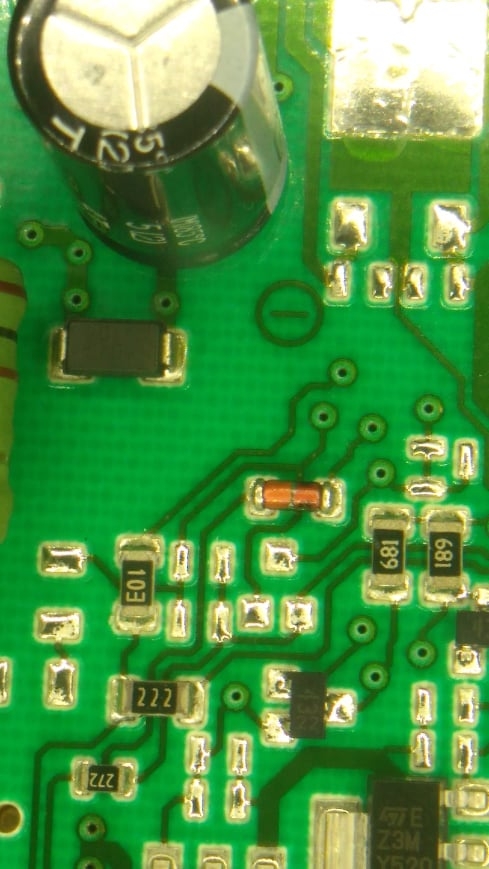

    Znaczy się wydaje dźwięk jakby sie chciał załączyć, ale trzepie się w środku? Ta dioda ma jakieś oznaczenia, kolorowy pasek po którejś stronie? Jakie ma wymiary?

    Na diodzie brak kolorowych pasków pomarańczowa, w środku jedynie srebrny pasek dzielący ją na pół - wymiar diody 3mm x 1mm mniej więcej.

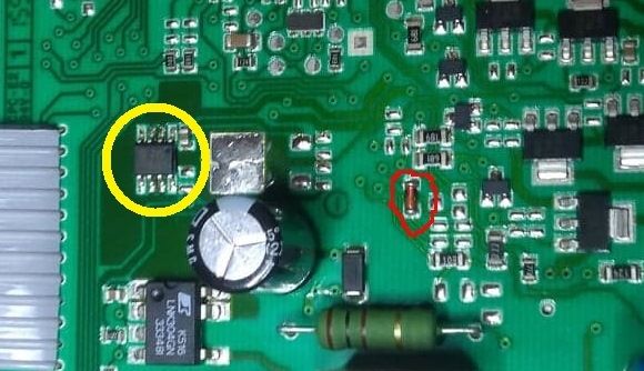

    To póki nie zidentyfikujemy diody nie podłączaj tego ponownie do prądu. Może się zupełnie uszkodzić. Sprawdź do jakich innych elementów dochodzą ścieżki od diody i przekaźnika. Możliwe, że odpowiada ona za stabilizację napięcia dochodzącego do cewki tego "stycznika". Serio tylko 10 mili woltów na niej jest? A czy z tym elementem w żółtym kółku jest wszystko ok? Chodzi mi o drugą od lewej górną nóżkę.

    Możliwe, że jest to dioda Zenera na 6V. Wstaw jeszcze zdjęcie tej diody maksymalnie duże i wyraźne.

    Z tym żółtym elementem wszytko ok- na zdjęciu uciekła ostrość.
    Zmierzyłem ponownie diodę - przeczyściłem wcześniej jej nóżki- delikatnie nożem zdjąłem trochę tego samego nalotu który był na drugiej stronie - teraz miernik pokazał 0.991 V w jedną stronę, i 0,554 V w drugą
    Edit. dokładniejsze fotoBosch SGV 33E03EU - Jak zidentyfikować uszkodzony element sterownika?

    To też rozkminiłem. Myślałem, że coś więcej zobaczysz :(. Na początek wymień diodę na np taką: https://www.tme.eu/pl/details/tzmb6v2-gs08/diody-zenera-smd/vishay/
    Ta Twoja uszkodzona od str katody ma czarny pasek (przynajmniej tak przypuszczam z tego co pozostało i widać). Możliwe, że ona odpowiada za "trzeszczenie" przekaźnika. Jeśli jej wymiana nie pomoże, będziemy myśleć co dalej.

    - wspomniana dioda to LL4148, katodą w stronę procesora (do góry na pierwszym zdjęciu).

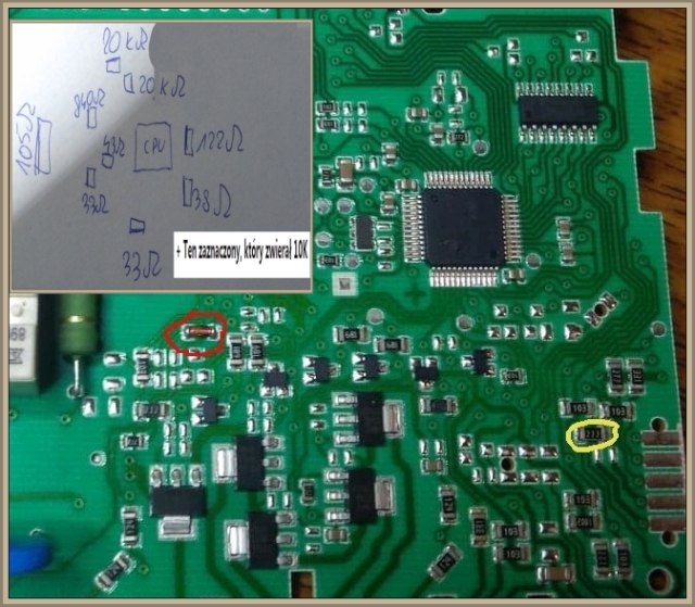

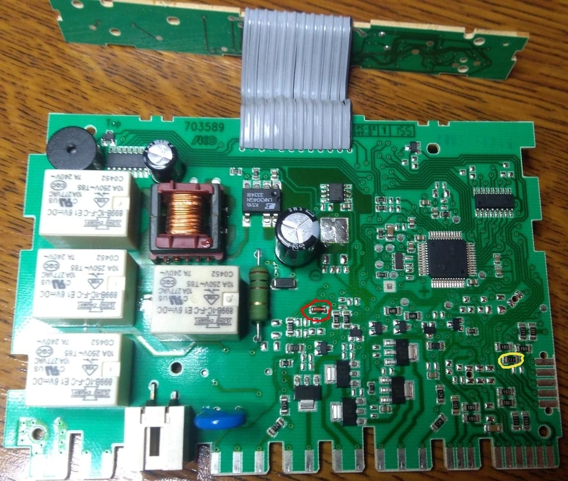

    Zmieniłem diodę na LL4148 i "coś" się zmieniło przekaźnik przeskakuje jak przeskakiwał, ale na płytce pojawiła się iskra w okolicy rezystora zaznaczonego na żółto.

    Zrob pomiar tego omomierzem i daj odczyty.

    Bo zmieniłeś na diodę przepuszczającą większe napięcie i mogło wystąpić przebicie na którymś z elementów. Zróbmy tak: zmierz napięcie (miernik na zakres prądu stałego do 20V) i zmierz jakie napięcie jest na tym trzeszczącym przekaźniku. Opisz też gdzie idą kolejno ścieżki od tego przekaźnika.
    - obwód detekcji soli. Masz uszkodzoną wiązkę przewodów - najprawdopodobniej brak N na zasilaniu płytki. Ciekawe, czy procesor przeżył.

    Zmierzyłem napięcie na przekaźniku - strasznie skacze zauważyłem jedynie skrajne wartości 0- około 3,5V, ale nic dokładniej nie byłem w stanie odczytać.
    Pomierzyłem również wskazane opory załączam rysunek.
    Czy istnieje jakaś opcja sprawdzenia czy procesor jest cały?
    Edit:
    Ścieżki od przekaźnika - jedna idzie do 1 pin od strony przekaźników, a druga do kondensatora 220µF - z niego do cewki, a z drugiej strony do grupy rezystorów w śród których jest ten, który zwierał.
