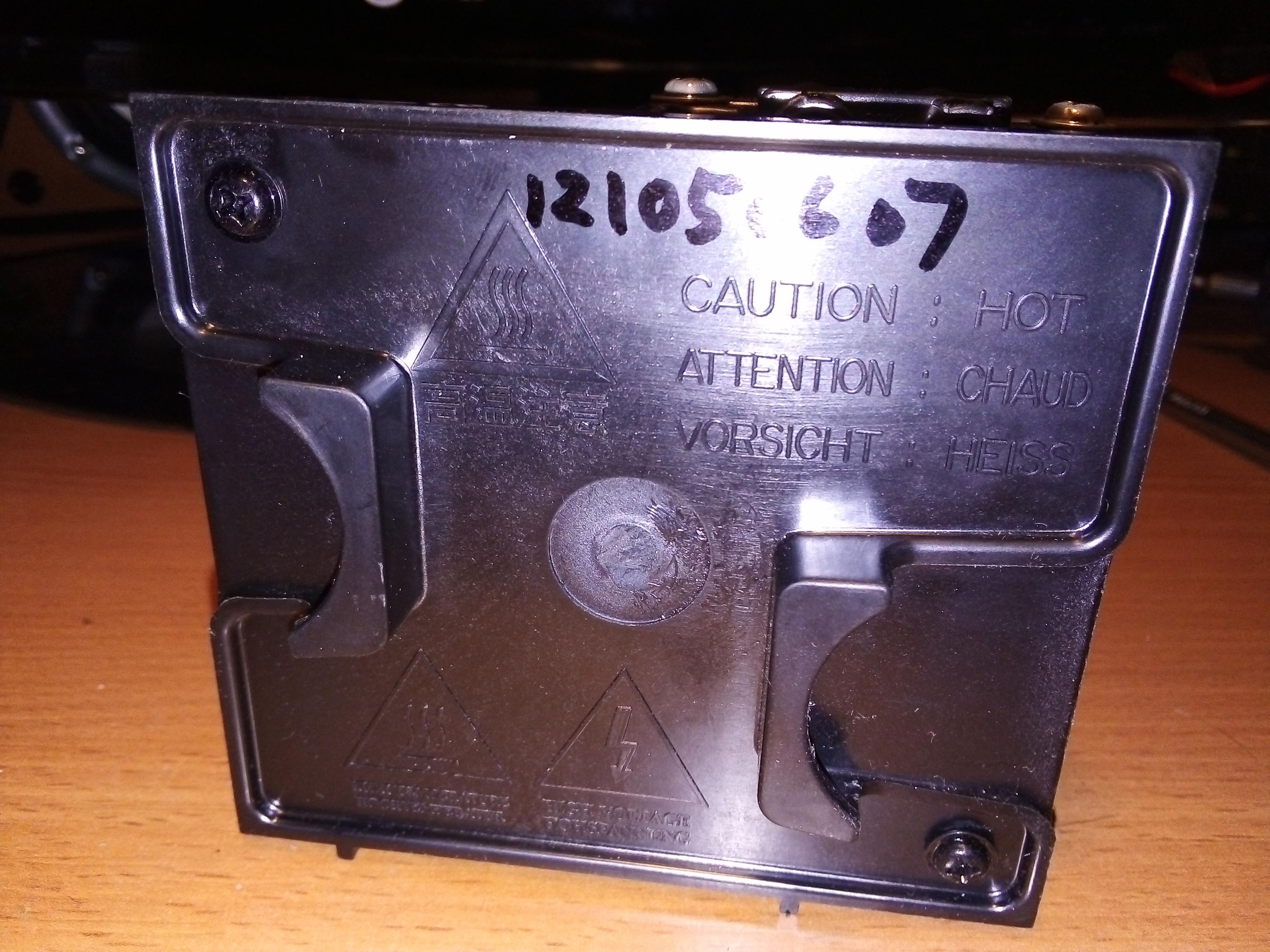

    Lampa wygląda następująco, nigdzie nie zauważyłem logo OSRAM jak sugeruje tabliczka znamionowa. Wewnątrz lata jakiś odłamek, który zaznaczyłem. Raczej nie powstał przy demontażu, lampę wyciągałem bardzo powoli według instrukcji. Zastanawiam się jednak, czy podłączać ją ponownie z tym czymś w środku by czasem nie uległa jakiemuś samozapłonowi. Na froncie jest śrubka, która otwiera tę szybkę, mógłbym ją otworzyć, wysypać to coś i wówczas sprawdzić ?

    Nazwa firmy może być na bańce a nie na obudowie lampy, to ciało obce może być jakimś klejem od obsadzenie bańki w cokole, rozbierz obudowę, to nic trudnego, możesz robić fotki, żeby się nie pomylić, na bańce powinien być nuner seryjny. Obstawiałbym problem z lampą.

    Faktycznie, jest logo. Jeśli jest to oryginał, w dodatku jeszcze świeci, fajnie byłoby ją odratować. Zacznę może od wyjęcia tego stopionego kawałka ze środka i sprawdzę, czy coś to wniosło ?

    Nie kombinuj, to są lampy rtęciowe, jak bańka pęknie to masz truciznę w mieszkaniu. Lampy nie uratujesz, przeżyła swoje i musi odejść.

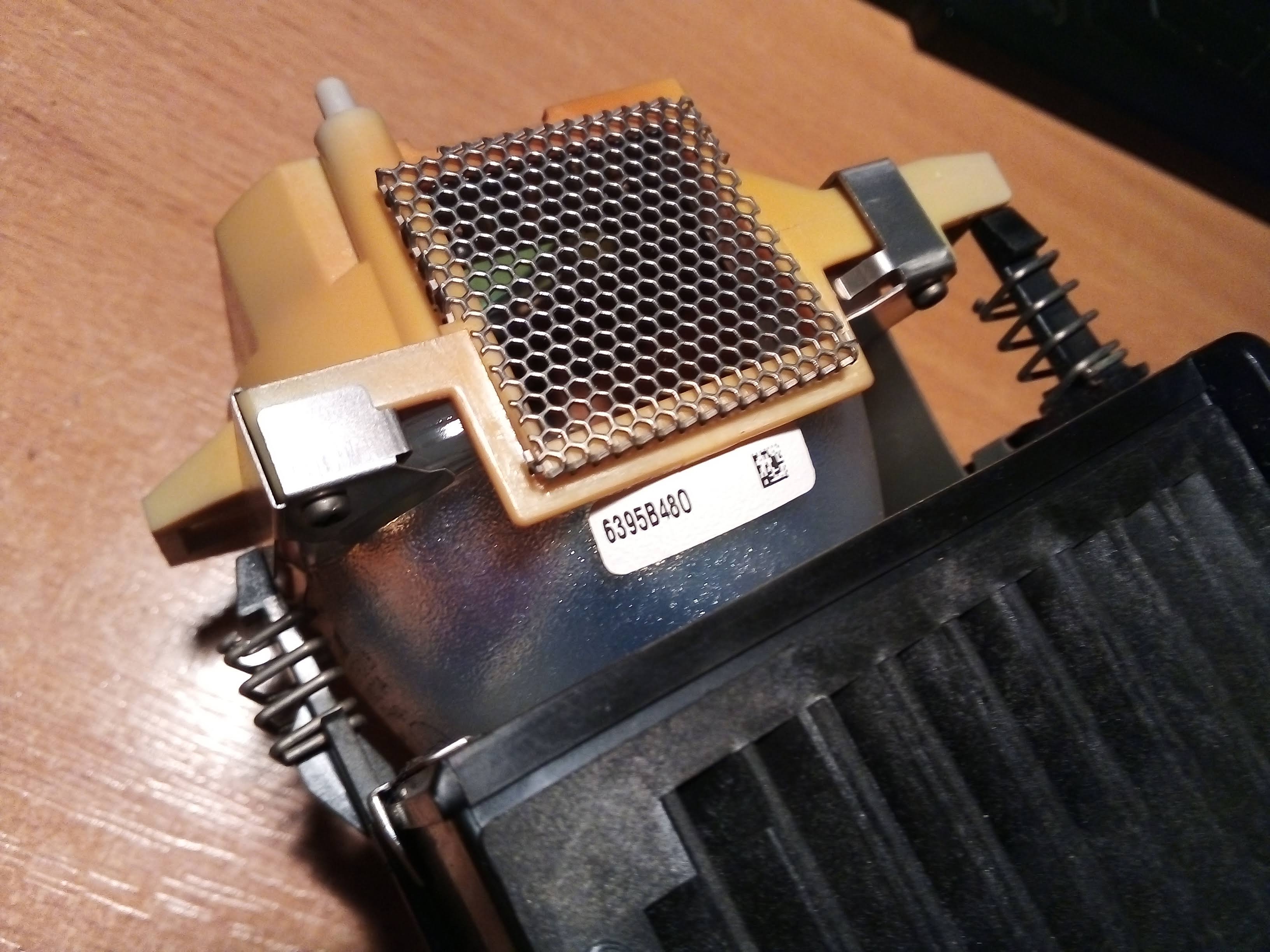

    Benq PE7700 - Włącza się na chwilę, po czym dioda "LAMP".
    Jeszcze tylko taki numer znalazłem. W manualu nie widzę modelu, ale typ jest na obudowie, zdjęciu które zamieściłem wyżej.
    Wypadł teraz przypadkiem jakąś szparą ten odłamek ze środka. W zasadzie nic nie kombinowałem przy lampie, zdjąłem ją tylko z tych zaczepów. Spróbuję może założyć ją ponownie i sprawdzę, być może ten element coś knocił ? W zasadzie nie ma pewności, czy to nie kwestia elektroniki.

    Powiększyłem fotkę i znalazłem: P-VIP 250/1.3 E21.8, potwierdź czy tak jest, napis jest pod kątem, więc mogłem końcówkę pomylić.
    Zaryzykowałem i podłączyłem lampę. Okazało się, że gdy projektor leżał spodem ku dołowi, lampa się nie wyłączyła, projektor działał normalnie wszystko było OK, potrzymałem go z kilka minut dla pewności. Zamontowałem go więc z powrotem pod sufitem do góry nogami i znów się wyłączył. Także, albo znów jakiś odłamek plastiku tam wleciał (bo niestety obudowa przy zaczepach jest popękana), albo jest jakieś inne uszkodzenie mechaniczne. Jutro ponownie do niej zajrzę.

    Takie cuda dzieją się kiedy lampa jest uszkodzona, to nie jest jedyny przypadek, możesz go używać w odwrotnej pozycji.
