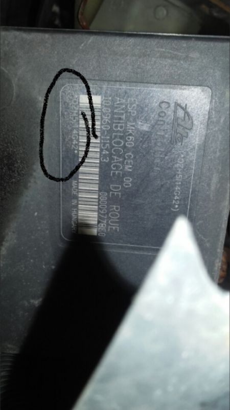

    Problemem jest pulsujący pedał hamulca i czasami zapalające się kontrolki informujące o nie działającym ABS/ESP. Po restarcie auta wszystko wraca do normy (znikają kontrolki). Nawet przy lekkim hamowaniu czuć jakby ABS działał / załapywał - (kontrolki nie zawsze się zapalają).
    Zaznaczę, że koła ogarnięte.
    Auto hamuje jak trzeba.
    Czy ktoś wie co się psuje wewnątrz pompy ATE MK60 ?
    Czy można wymienić pompę na taką samą lecz o innych numerach (znalezienie tych samych nr graniczy z cudem)?

    Diagnostyka podczas jazdy była robiona, może źle czyta obroty z któregoś z kół.

    Była - jest OK.

    Troszku poczytałem w sieci na temat tych pomp MK60 i leci tam coś takiego jak CZUJNIK CIŚNIENIA HAMOWANIA
    Ktoś słyszał o czymś takim ?
    Czy da się amatorsko do tego dobrać i naprawić ?
