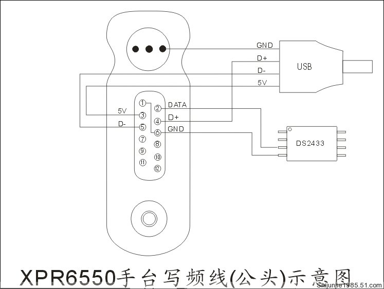

    Czy ma ktoś schemat kabla do DP4600e lub rozpiskę złącza accessory.
    Próbowałem kablem od DP3400 ale nawet Windows nie wykrywa radia.

    Nikt nic nie odpisał ale ja znalazłem coś takiego i wszystko wyjaśnia, eprom DS2433 konfiguruje radio do pracy z programatorem.
