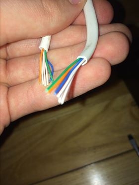

    Siemka, Posiadam w domu 2. kable telefoniczne 6. żyłowe. Chciałem podłączyć do nich router, lecz nie mam tych kabli podpiętych do gniazdka.
    Nie wiem jakie to konkretnie kable ,bo się nie znam ,lecz mają one kolory : zielony pomarańczowy niebieski i 3x białe = to jeden kabel a drugi taki sam. Dodam , że kable te są wmurowane do ściany.
    1. Wie ktoś jak to podłączyć te kable do gniazdka?
    2. Wie ktoś jaki może być przesył danych// na ruterze mam 20mb/s?
    Dzięki :D

    Każdy kolor ma swój biały. Jak zdejmujesz zewnętrzną izolację, to widać że kabelki są skręcone tworząc tzw. pary. Kolejno są to pary: biało-niebieska, biało-pomarańczowa i biało-zielona.

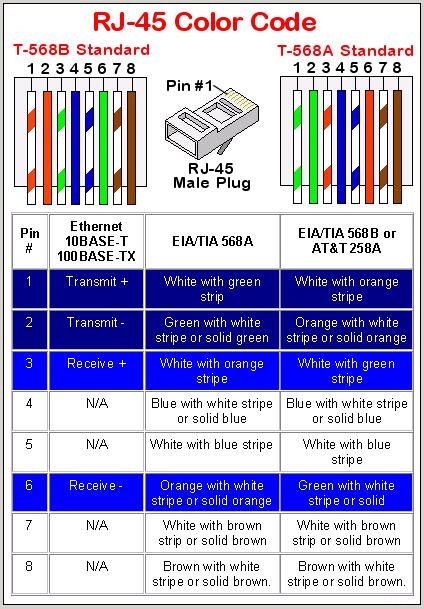

    Powinno pójść do 100Mb. Opis kabli na stronie Link.
    Twoja skrętka ma pary - kabel kolorowy z kablem biało kolorowym.
    Wykorzystać musisz styki 1,2,3,6. Styki 4,5,7,8 mogą być wolne lub wykorzystane do czegoś innego - np. podłączenia niemodnego telefonu.
    W google szukałem "rj45 opis".
    a jak mam tylko 3 pary to jak podłączyć

    Wykorzystać musisz 4 styki a ty masz nie tylko 3 pary (6sztuk) ale aż 3 pary. Jedna zbędna.

    Autor tematu nie ma skrętki tylko zwykły kabelek telefoniczny. Białe nie mają charakterystycznych pasków.
