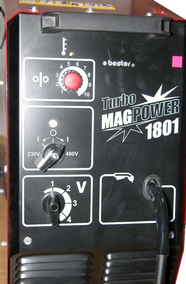

Słuchajcie, zastanawiam się na dorobieniu do mojej spawarki tzw. Tiga słyszałem że jest to możliwe, trzeba dokupić przewód, butlę z czystym argonem i gra gitara. Jednak wiem że to nie takie proste, trzeba na pewno pomierzyć prądy, wiedzieć dokładnie co do czego podłączyć żeby czasami mam korki nie wyskoczyły lub też żeby nikogo nie zabiło. Może ktoś coś robi z takiego mig maga ? Fajnie mi się nim spawa, jednak gdy mam do podawania coś cienkiego to nie stety już nie jest to fajne
po za tym chciał bym przy tym się pobawić. Jeżeli ktoś coś już miał z tym do czynienia to proszę o jakieś informacje, schematy.
Opis spawarki: wyjście DC
Besterek jest wyposażony w transformator o mocy 160A, trafo jest produkowane w fabryce Bestera w Bielawie; jest to transformator który może być zasilany jednofazowo 230V lub 380V (międzyfazowo), nie wpływa to na parametry ani na sprawność. Zwiększa to uniwersalność urządzenia, tym bardziej, że spawarka posiada dwa niezależne przewody zasilające i nie musimy się bawić w adaptery. Pozostałe podzespoły jak układ sterujący zaprojektowany przez Bestera , a produkowany przez Polskiego kooperanta. Stycznik produkowany przez Danfos-a, zawór gazowy Came, podajnik również jest produkowany w Lincoln Electric Bester Sp. z o.o. ,sumienny montaż daje nam pewność, że informacje zamieszczone na tabliczce znamionowej są rzetelną informacja, a nie jak w przypadku azjatyckiej konkurencji tylko handlowa fikcją. Wracając do Amperażu 160A pozwala na spawanie elementów grubości do ok. 7mm (uzależnione od średnicy drutu i zastosowanego gazu), natomiast 4-stopniowa regulacja prądu spawania troszeczkę ogranicza precyzyjne doregulowanie urządzenia. Podajnik zastosowany w besterku jest solidny, tego rodzaju podajniki możemy spotkać w tańszych wersjach profesjonalnych półautomatów MIG-MAG. Parametry spawarki zostały dobrane odpowiednio do założeń handlowych urządzenia, czyli moc nie poraża, ale jeśli weźmiemy pod uwagę że jest to urządzenie Hobby to powinna wystarczyć do napraw domowych i drobnych prac warsztatowych.
