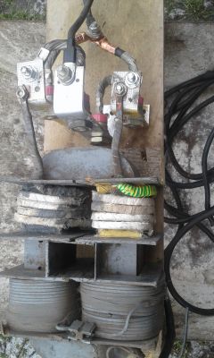

    Parę miesięcy wcześniej szukałem na forum ELEKTRODY informacji na temat odpalarki do ciągnika.
    Dosyć dużo miałem sugestii i uwag, jednak nikt nie potrafił mi odpowiedzieć, czy coś z tego wyjdzie ?
    Spróbowałem i udało się - ciągnik odpala bardzo dobrze bez żadnych problemów w temp. -7 c .

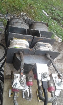

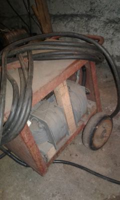

    Wykorzystałem transformator ze starej spawarki dwufazowej:
    Odpalarka do ciągnika C 360 CP Odpalarka do ciągnika C 360 CP Odpalarka do ciągnika C 360 CP

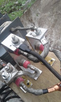

    Na allegro kupiłem 4 diody prostownicze 320 A.
    Zrobiłem mostek Graetza , oczywiście diody mocując na szynie aluminiowej w celu ewentualnego odprowadzenia ciepłoty z diod.

    Zapomniałem dodać, że musiałem odwinąć uzwojenia wtórne z transformatora
    [spawarka ma nap. 55 V, a ja potrzebowałem jakieś 13 - 15 V], po odwinięciu uzwojeń - metodą prób i błędów uzyskałem niecałe 15 V i po spadku napięcia na diodach uzyskałem wyprostowane napięcie 13 V.
    Myślałem że będzie za mało, jednak jest idealnie.
    Z diod wyprowadzenie przewodem linka 35 mm, gdzie podłączam się przy rozruszniku nie ,,żabkami'', tylko bezpośrednio pod śrubę przy rozruszniku.
    Całość działa jak duży prostownik i nic się nie stanie, gdy ciągnik odpali a ja odłączę odpalarkę po czasie.
    W przyszłości zrobię obudowę.
