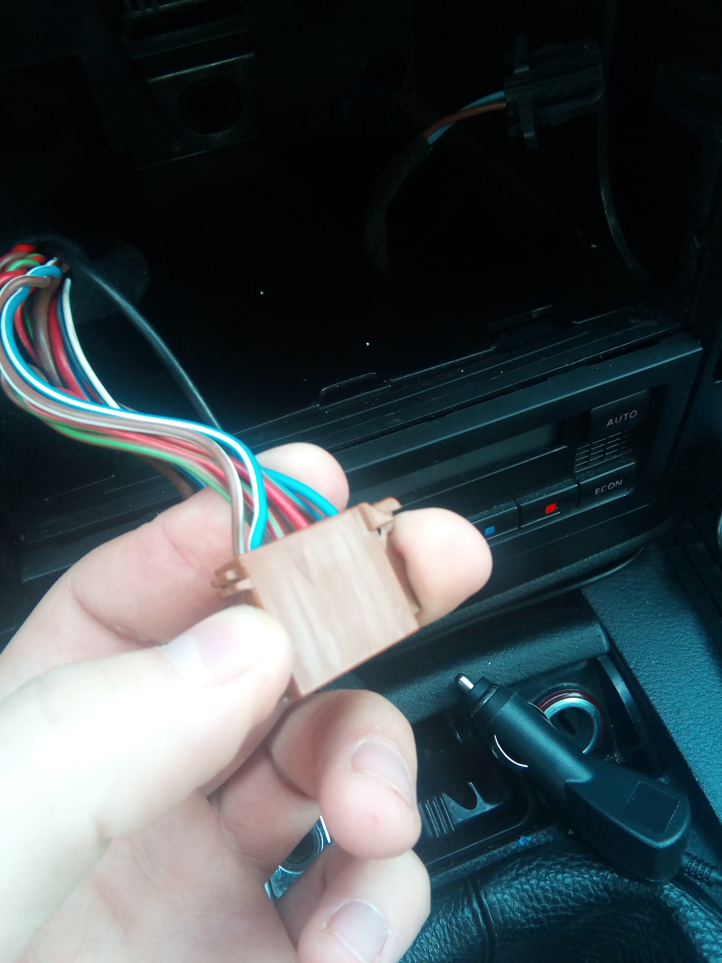

Zakupiłem radio 7012b 2 din do passat B5.
Początkowo radio szumiało tylko na przedni speaker.
Aktualnie nie ma żadnego szumu myślę że poszło jakieś zwarcie
Załączam zdjęcia.
1) Podłączone zgodnie ze schematem, czarno/zielony do czarno/zielonego itd.
2) wszedłem w schemat okablowania passat i podłączyłem speaker do speaker itd.
Dalej martwa cisza.
To co mnie niepokoi to miernik prądu.
Aktualizacja:
Potwierdzam, nie ma prądu w kablach od głośnika.
Jeden z głośników podpiąłem pod zasilanie zmieniarki płyt - buczy jak szalony.
Wszystkie bezpieczniki są ok.
Jak mogę ponownie doprowadzić prąd do tych kabli przy kostce?
Brązowa kostka to oryginalna, która jest podłączona do passata. Na niej jest 0.00
Załączam zdjęcia.
Przed modyfikacjami stare radio grało, niestety już go nie mam.
Edycja kolejna:
Z tego co się zorientowałem na kablach od głośników nie powinno być prądu. Jaka może być przyczyną, że głośniki przestały reagować. Może wina radio? Ale tam bezpiecznik jest cały, nic się nie spalilo
