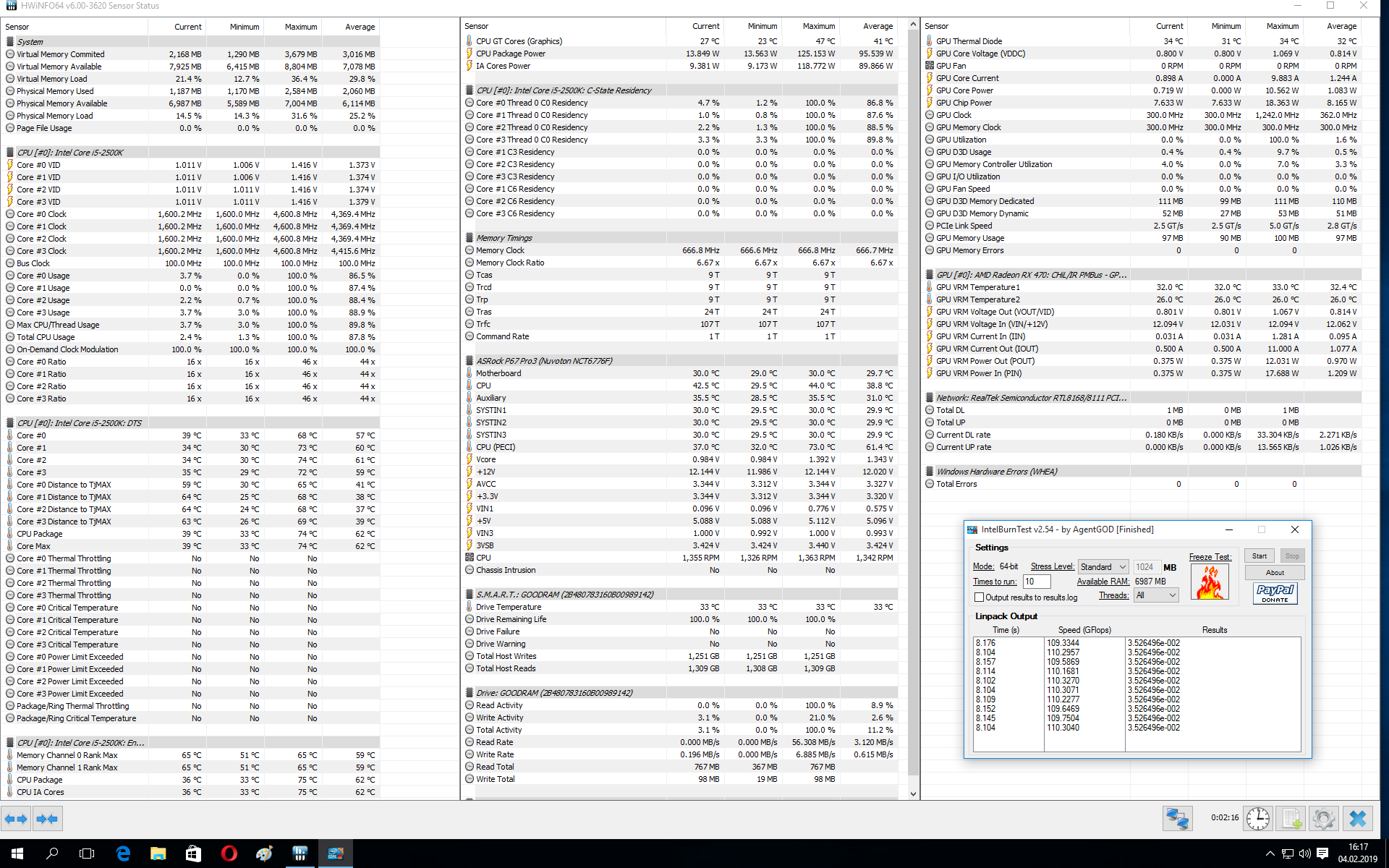

bawię się właśnie moim 2500k na asrocku p67 pro3 i mam problem z ustawieniem napięć.
Żeby nie ustawiać "na sztywno" chciałem zrobić to na offsecie, i tu ku mojemu zdziwieniu np na 4,5 GHz i offsecie +0.010 a offsecie -0.025 nie ma żadnej różnicy. Cały czas pod obciążeniem jest 1,411. Czy może HWinfo nie zbiera dokładnie napięć i dopiero przy większej zmianie będzie coś widać?
Według logiki skoro na +0.010 jest 1,411 to na -0.025 powinno być 1,375V ?
Podbiłem zegar na 4.6 i napięcie podskoczyło mi na 1,416 przy offsecie -0.025.
Drugie pytanie to oprócz temperatur procka na co powinienem zwracać uwagę?
Pobór mocy zwiększył się z 70W do 125W przy przejściu z 3,7 na 4,6 GHz. Po dwóch minutach IntelBurnTest mam na procku 74 na najgorętszym rdzeniu więc nie ma tu problemu. Zastanawia mnie jak sprawdzić czy wszystko gra na płycie? Zwrócił moją uwagę w HWInfo parametr CPU(PECI) wynosi on ~75 stopni. Czy to jest "sekcja zasilania" i jakie jej temperatury są bezpieczne?
Zmieniłem właśnie na fixed 1,4V a napięcie pokazywane przez HWInfo to nadal 1,416V... Wygląda na to, że nie ważne co bym zrobił to nie mogę ruszyć napięcia. Może pominąłem jakąś funkcję w biosie odpowiedzialną za to?
Okej, zauważyłem, że te 1,421 jest tylko przy używaniu IBT, a przy occt system próbuje zbijać i jest ~1.39-1.41.
Jak ustawię na sztywno to przy spoczynku jest te np 1.39, ale pod obciążeniem podbija na 1,421
Co jeszcze mnie zainteresowało, to że przy testach OCCT bardzo szybko leci do góry wskaźnik "Memory Channel Rank 0 i 1", te po kilku minutach mają ponad 100 stopni przy procesorze ~65 stopni. Czytałem, że nie jest to fizyczna temperatura, ale nie rozumiem szczegółów.
Podrzucam screen HWI po occt 7 min - błąd.
Dobra, wiem chyba o co chodzi z OCCT - miałem ustawione 8 wątków przy czym mój procesor ma 4. Po zmianie na 4 ręcznie stoi półtorej godziny. Jeśli ktoś ma jednak jakieś odpowiedzi na pytania w tym temacie to byłbym wdzięczny.
Udało mi się ustawić go na 4.8 - przeszedł IBT i pół godziny occt. Na 4.9 nawet nie wstaje - po tym poznaje się "limit" procesora? Czy ograniczeniem może być płyta główna/coś innego?
