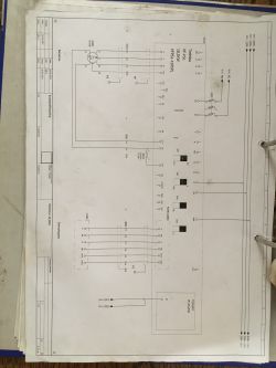

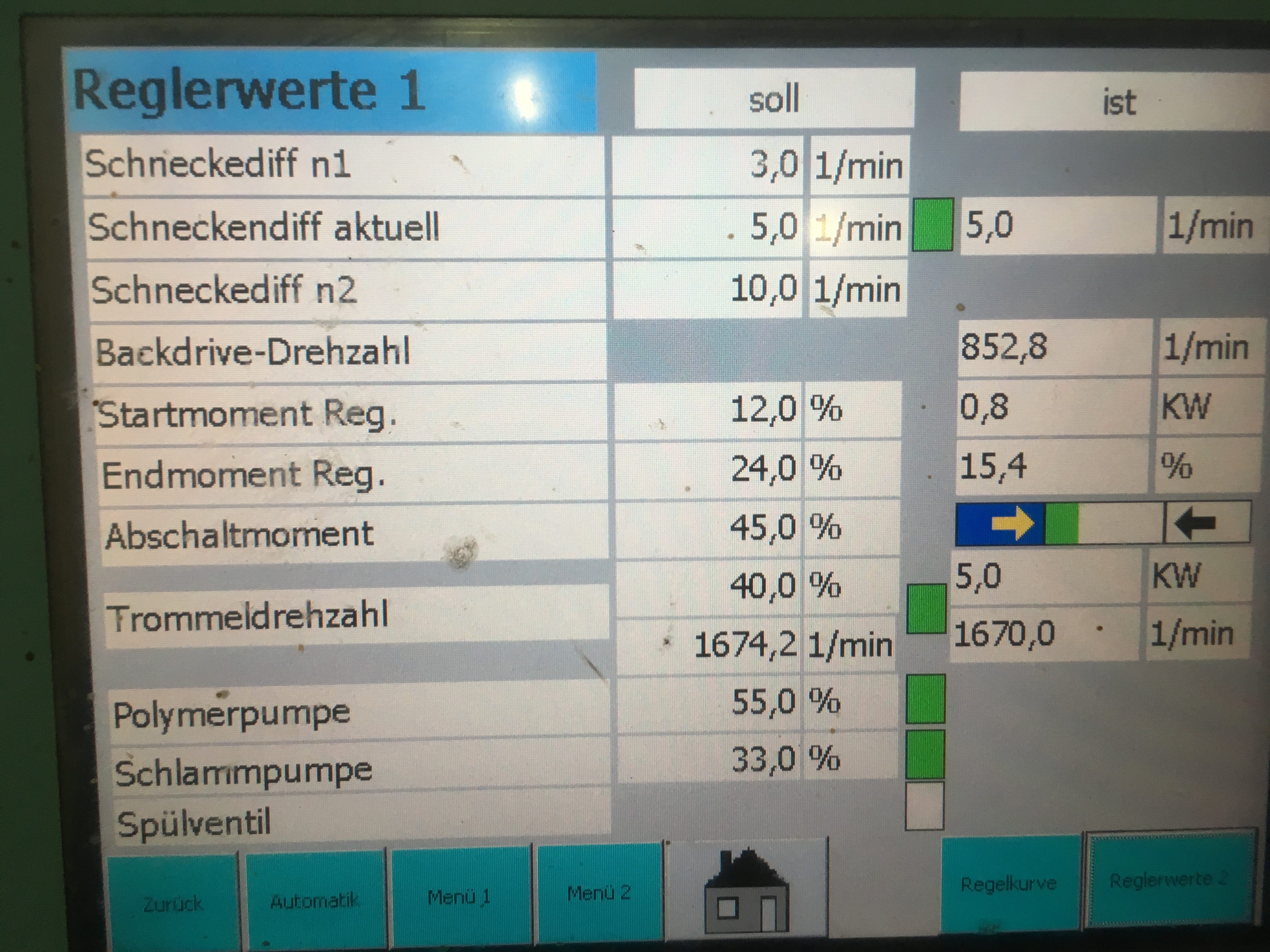

    Witam forumowiczów ! Mam problem z sensorem odczytu prędkości i kierunku podajnika ślimakowego ”backdrive” w maszynie wirowej DHD 500 oczyszczania wody który jest kontrolowany przez w/w kartę. Uszkodzony sensor ciagle pokazuje wartość minus w panelu sterowania (wyświetlacz)co uniemożliwia załączenie dalszych pump .pytanie jest czy można przełączyć fizycznie kable z zacisków fazy „A” na fazę „B“ i odwrotnie nie uszkadzając czasem falownika ? I czy tym samym uzyskam wartość „+”z odczytu ? Nie zmieniając oczywiście kierunku ślimaka bo to jest bbb nieporządane 😉 dziękuje za pomoc i podpowiedzi PS. Problem jest w tym ze zamówiony sensor będzie ok. tygodnia co jest katastrofa 😞 jeszcze raz dziękuje za pomoc Zamiana faz A na B w Toshiba VFPS1 dla sensora w DHD 500 - wpływ na falownik Zamiana faz A na B w Toshiba VFPS1 dla sensora w DHD 500 - wpływ na falownik
    załączam schemat podłączenia karty i zdjęcie wyświetlacza gdzie wartość backdrive jest prawidłowa
    Sprawa rozwiazanana trzeba wejść w Parametry dezaktywować PT—7(sensor aktywny) na poz.3 (nieaktywna ) przejść do funkcji F845 —-0017 (syg.PLC analog kartę ) i zmienić na 0002 syg. z falownika i wszystko działa 😀 teraz już można czekać na nowy sensor
