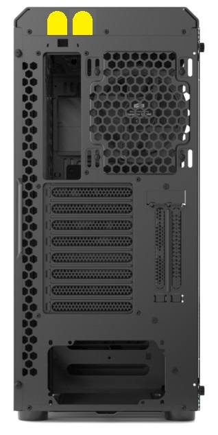

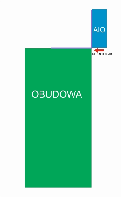

    Mam zamiar kupić nową obudowę {Armis AR7 TG RGB} + chłodzenie AIO {Navis RGB 280}
    Tylko pomyślałem o drobnej modyfikacji, mianowicie montaż chłodnicy poza obudową.
    Jakoś jak dla mnie jest bezsensowne "chłodzenie" ciepłym powietrzem z wnętrza obudowy (montaż chłodnicy na topie obudowy),
    albo tłoczenie ciepłego powietrza do środka obudowy (montaż chłodnicy na froncie obudowy)
    Więc pomyślałem że można by było wykonać właśnie coś takiego:
    Nowa obudowa i chłodzenie (AIO na zewnątrz) - jest plan, tylko czy wykonalny ?
    Spowoduje to, że powietrze które będzie chłodziło układ AIO nie będzie miało 40-50°C, tylko 20-24°C (temperaturę pokojową).

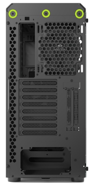

    Tylko pytanko, nie chciał bym tracić gwarancji na układ chłodzenia, więc czy da się odkręcić tą górną część obudowy, żeby wykonać otwory (w zaznaczonym miejscu) do przeprowadzenia rurek ?
    Nowa obudowa i chłodzenie (AIO na zewnątrz) - jest plan, tylko czy wykonalny ? Nowa obudowa i chłodzenie (AIO na zewnątrz) - jest plan, tylko czy wykonalny ?

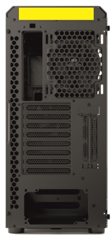

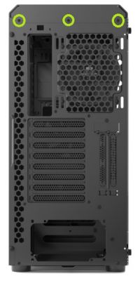

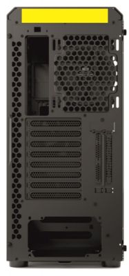

    Nie chodzi mi o gwarancję na obudowę tylko na chłodzenie AIO (nie chcę ciąć rurek).
    Ale wiedzę na zdjęciu, że w zaznaczonych miejscach są jakieś śrubki,
    więc zdejmując górną część obudowy można by było zrobić takie wycięcia :
    przełożyć rurki, i skręcić górę obudowy ponownie.
    Da się coś takiego ogarnąć.
    Nie mam tej obudowy i w żadnym z okolicznych sklepów nie mają jej na stanie żeby oblukać, więc prośba do osób które taką obudowę posiadają żeby sprawdzili czy się da zdemontować tą górną część, nie dewastując całej obudowy.

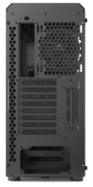

  • #6 17757427
    Krzychu K.
    góra obudowy jest odkręcana,jednak ze po skręceniu zachodzi na tył obudowy,musiałbyś robić otwory w górnym panelu jak i w tyle obudowy,minus jest taki że trzeba często czyścić wentylatory jak i chłodnice bo dobrze zbiera kurz z otoczenia,można sprężonym powietrzem,po pierwsze bym zmontował blokopompkę na cpu,przymierzył i zrobił otwory,potem bym pomyślał jak zamontować chłodnice-pamiętaj również o długości przewodów do wentylatorów.

    Gwarancję na obudowę mogę stracić, co niby tam się ma popsuć.
    Więc pewno wiertarka pójdzie w ruch i coś będzie trzeba wykombinować żeby było można w miarę szybko zdemontować to chłodzenie.
  • #11 17763373
    Krzychu K.
    Musiałbyś porozwiercać wszystkie nity mocujące górny panel
    nie lepiej bedzie już podmontować tego navisa od środka do górnego panela?-tam jest siatka i otwory montażowe
