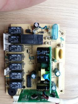

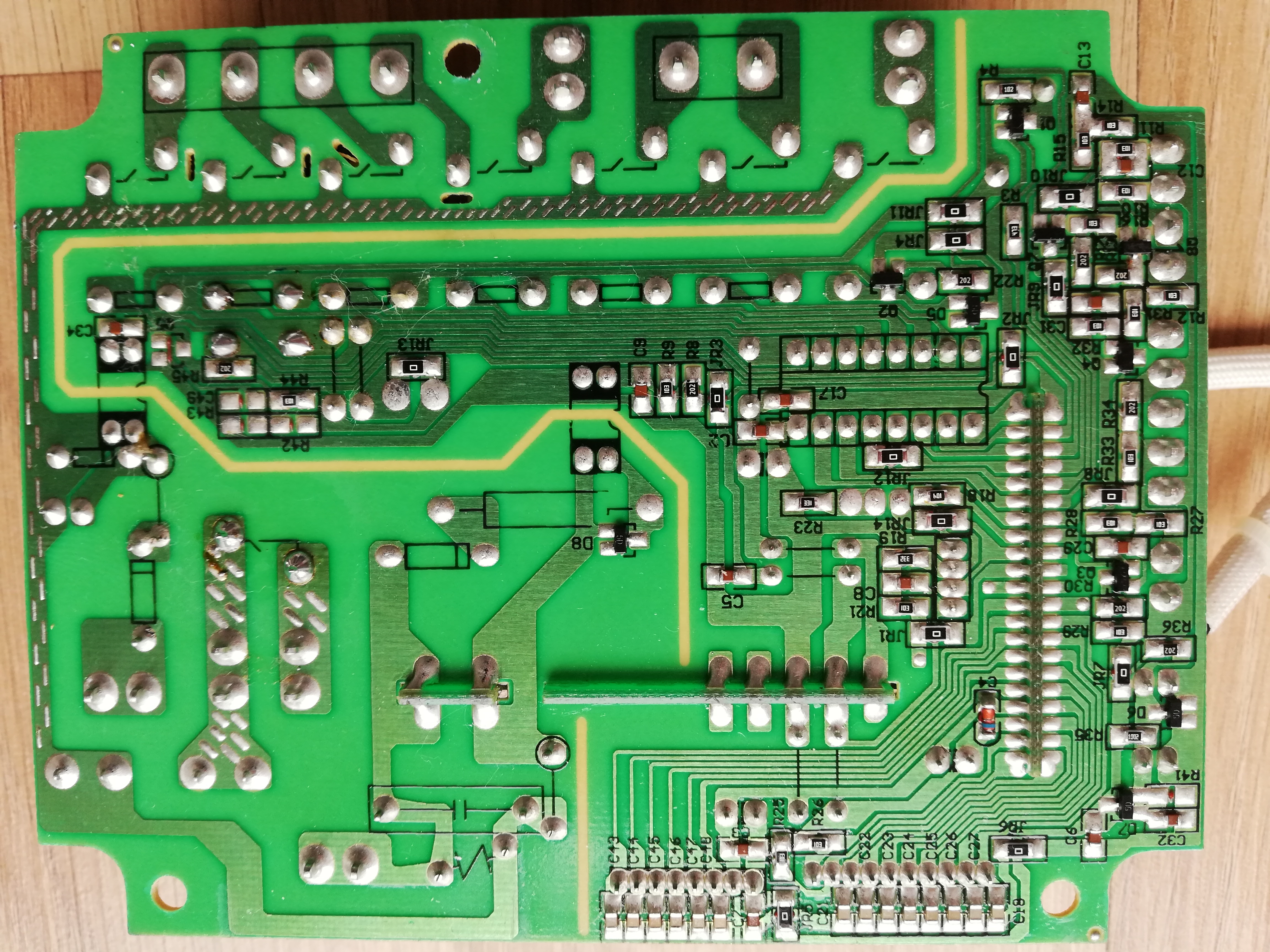

    Zmywarka Amica ZZM627I nie grzeje wody, sterowana modułem WQP12-9378A.
    Załącza się normalnie, można wybierać dowolne programy, działa, tylko nie grzeje wody.
    Grzałka sprawna, 29 Ω. Przekaźnik zasilający grzałkę wylutowałem, sprawdziłem, jest sprawny. Nie jest podawane sterowanie 12V do przekaźnika.
    Proszę o pomoc w lokalizacji usterki.
    Na pewno? Jak sprawdziłeś?

    RemekRR
    Po sprawdzeniu grzałki, wylutowałem przekaźnik, na sucho sprawdziłem czy działa, był sprawny, w miejsce zasilania cewki wlutowałem żarówkę 12V, puściłem program, i do samego końca nawet nie mrugła żarówka. Z tego co widzę to sterowanie przychodzi z układu ULN2003APG, chyba że się mylę to proszę mnie poprawić.

    RemekRR
    Sprawdzę i dam znać o efektach. Termostat wymieniony, układ scalony wymieniony, a zmywarka działa. Dziękuję za pomoc.
