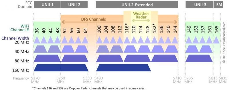

W pasmie U-NII panują trochę inne zasady niż w ISM. Jest też wprowadzony inny podział na podpasma, który może być trochę mylący dla niewprawnych użytkowników sieci. Dodatkowo niektóre z pasm, jak np. U-NII-4 nie są w ogóle przez Wi-Fi wykorzystywane. Najważniejszą jednak zmianą jest to, że niektóre kanały są typu DFS, a z kolei inne non-DFS. Administratorzy sieci bezprzewodowych 5 GHz koniecznie muszą zwracać na to uwagę.
DFS - Dynamic Frequency Selection - to system dynamicznego wybierania kanału transmisji. Niemalże wszystkie poważne sieci Wi-Fi w taki właśnie sposób odpowiadają na zewnętrzne zakłócenia. Nie wszystkie kanały w punkcie dostępowym sieci Wi-Fi (AP) muszą obsługiwać DFS. Te które DFS obsługiwać muszą to te których częstotliwość pokrywa się z pasmem radarowym.
Kanały U-NII-1 oraz U-NII-3 są kanałami non-DFS, a kanał U-NII-2 obsługuje DFS. Ilustruje to poniższy obrazek:
No ale wystarczy faktów. Najciekawsze jest to, co wynika z tak dużej ilości kanałów - łącznie 25, z czego 9 non-DFS.
Pomijając już inne różnice techniczne, to samo dziewięć kanałów non-DFS ma taką przepustowość jak cały interfejs pracujący przy 2,4 GHz. Z tyloma kanałami bez problemu można rozplanować je na danym terenie. Jak pokazywaliśmy powyżej do rozłożenia ich wystarczą trzy osobne kanały, a tutaj do dyspozycji mamy aż dziewięć... Dlatego też możemy wykorzystać tą zaletę i rozłożyć spektralnie transmisję nie na jeden, a na dwa kanały (40 MHz) efektywnie dublując przepustowość sieci. Dokładnie w ten sposób działa 802.11n.
