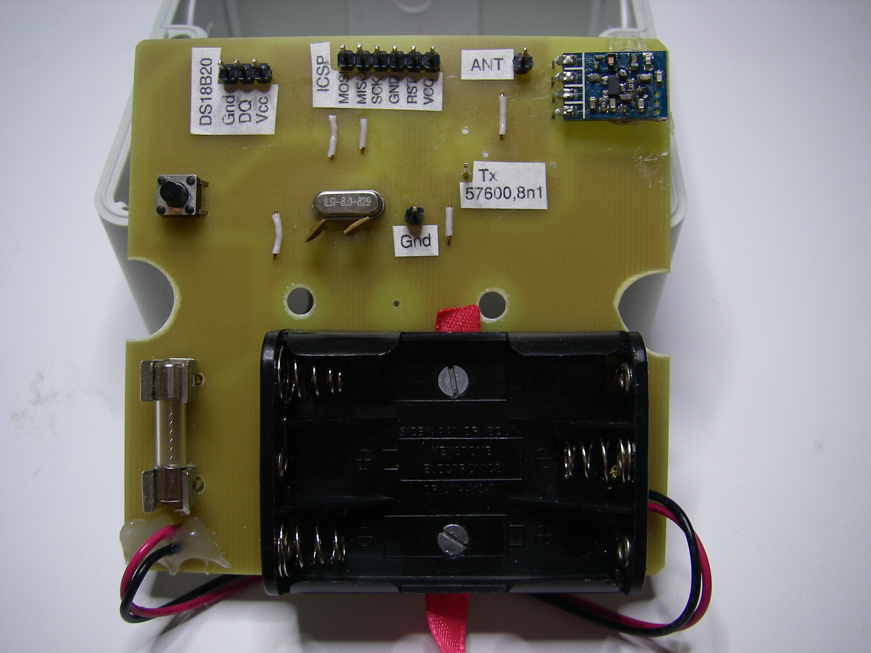

    Mając obudowę, można było wreszcie wykonać PCB. Płytka została wykonana domowym przemysłem metodą fotochemiczną (laminat jednostronny + folia foto) i pocynowana (Bisan LB3 + kuchenka gazowa).

    Początkowo zakładałem, że µC będzie taktowany wewnętrznym oscylatorem co korzystnie wpłynie na zużycie energii. Jako że urządzenie miało zostać zamontowane na zewnątrz postanowiłem sprawdzić zachowanie wewnętrznego oscylatora w niskiej temperaturze. W zamrażalniku domowej lodówki dokonałem pomiarów zmiany częstotliwości oscylatora w temperaturze poniżej zera. Pomierzyłem także częstotliwości w temp. pokojowej oraz temp. pośredniej. Na podstawie tych pomiarów wyznaczyłem funkcję zmiany częstotliwości względem temperatury. Okazało się, że wpływ temperatury na częstotliwość oscylatora jest znacznie większy (ok 2x większy) niż wykazany w nocie katalogowej. Było to trochę za dużo dla nadajnika - zastosowany algorytm kodowania ma dosyć szeroką tolerancję częstotliwości, jednak w tym wypadku niewystarczającą. Pomyślałem że firmware może korygować częstotliwość w trakcie pracy na postawie odczytanej temperatury procesora. Tak więc wyznaczyłem funkcję i zastanawiałem się nad jej oprogramowaniem...ale przypomniałem sobie, że wewnętrzny oscylator jest też czuły na zmiany napięcia zasilania. A przecież napięcie baterii z biegiem czasu będzie spadać :-/ To już było ponad moją cierpliwość. Machnąłem ręką na oszczędności i zamontowałem rezonator kwarcowy. Na szczęście, na wszelki wypadek, na PCB przewidziałem dla niego miejsce.
    Po uruchomieniu układu i zmontowaniu na stykówce odbiornika przyszedł czas na testy połączenia radiowego. Początkowe testy wykazały, że połączenie jest raczej zawodne, procent utraconych pakietów był bardzo duży (na dystansie ok 10-15m przez kilka ścian z cegły, różne odbiorniki prądu wokół). Poczytałem trochę o antenach 2)(bardzo obszerny temat) i poeksperymentowałem z kilkoma. Bez większego powodzenia. Trochę mnie to zniechęciło. Potem przypadkiem przełączyłem odbiornik na zasilanie z zasilacza (wcześniej był zasilany z USB laptopa) i nagle poziom błędów transmisji radykalnie spadł do akceptowalnego poziomu :-). A więc przez niedocenianie problemów związanych z zasilaniem straciłem trochę czasu. Z drugiej strony dowiedziałem się trochę o antenach co z pewnością przyda się przy konstrukcji odbiornika.
    Nadajnik pracuje nieco ponad miesiąc, w tym czasie obserwowałem niezawodność łącza, i stwierdzam, że działa to zadowalająco. Zaniki zdarzają się często, ale ponieważ każdy pakiet nowych danych jest powtarzany jeszcze dwukrotnie całkowita utrata danych zdarza się dosyć rzadko. Sporadycznie zdarzają się dni w których zakłócenia powodują przerwy w odbiorze długości 0.5-1 godziny, tak jak i dni z niemal zerowymi przerwami. Przeważnie procent całkowicie utraconych pakietów to ok. 5% czyli średnio jest to ok 3 minutowa przerwa raz na godzinę. Zakładam, że temperatura zewnętrzna zmienia się dosyć powoli, przyjąłem więc, że dane odczytane do 15 minut wstecz są wciąż aktualne, a miedzy 15 a 30 minut nadal wystarczająco dobre. Uważam więc, że jakość łącza w tym przypadku jest wystarczająca.
    W momencie gdy przyszedł czas na montaż nadajnika uświadomiłem sobie, że jako iż czujnik ma wisieć na kilkumetrowym kablu, przydała by się jakaś ochrona portu przed przepięciami, czego w ogóle nie uwzględniłem w konstrukcji. Na płytce nie za bardzo było miejsce na przeróbki, a nie chciałem się bawić w robienie kolejnej więc na pająka plus dużo termogluta zamontowałem dwie diody schotkego i rezystor, przy czym rezystor już się nie zmieścił i znalazł miejsce już za złączem (czyli na przewodzie) :-(. Zaktualizowany schemat tego fragmentu po przeróbce:

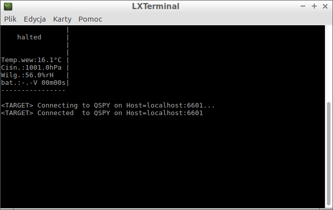

    Jak już wspomniałem framework ma liczne porty. Na poniższych screenach faza testowania programu na PC i symulowany w oknie terminala wyświetlacz LCD.
    Termometr bezprzewodowy Attiny84, DS18B20, 434MHz Termometr bezprzewodowy Attiny84, DS18B20, 434MHz Termometr bezprzewodowy Attiny84, DS18B20, 434MHz Termometr bezprzewodowy Attiny84, DS18B20, 434MHz
    Uruchamianie jest wpomagane dedykowanymi toolsami: QSpy, QSpyView, QUTest. QSpy pozwala na obserwację wszystkich chyba operacji wykonywanych w programie na poziomie frameworka. Zakres potrzebnych informacji jest mocno konfigurowalny. QSpyView pozwala na interaktywną pracę z QSpy, np. zmianę konfiguracji czy generowanie eventów "on line". QUTest to "test harness" do zautomatyzowanych testów jednostkowych. Narzędzia posiadają obszerną dokumentację https://www.state-machine.com/qtools/index.html. Poniżej kilka screenshotów z pracy narzędzi.
    Informacje emitowane przez QSpy.
