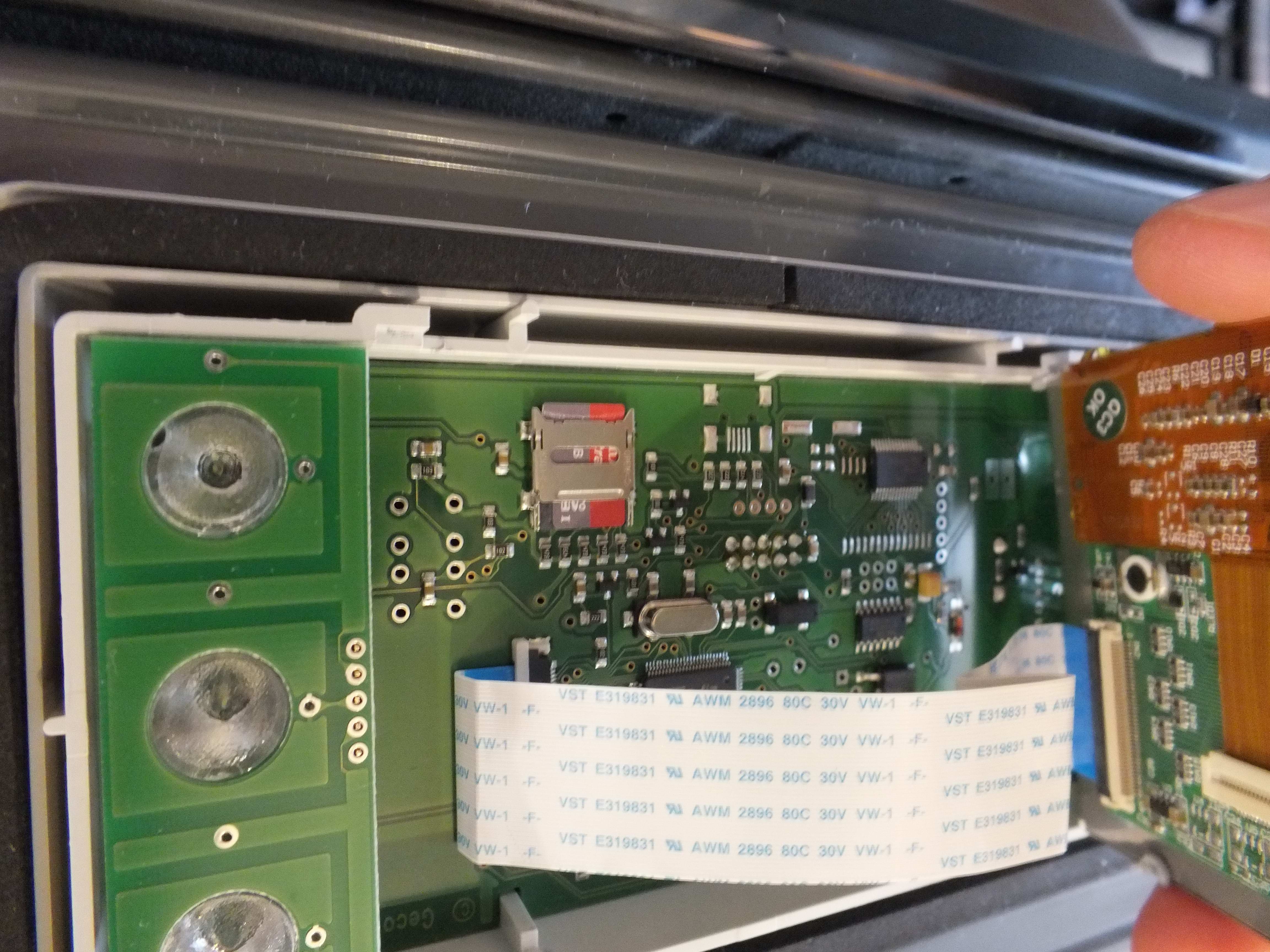

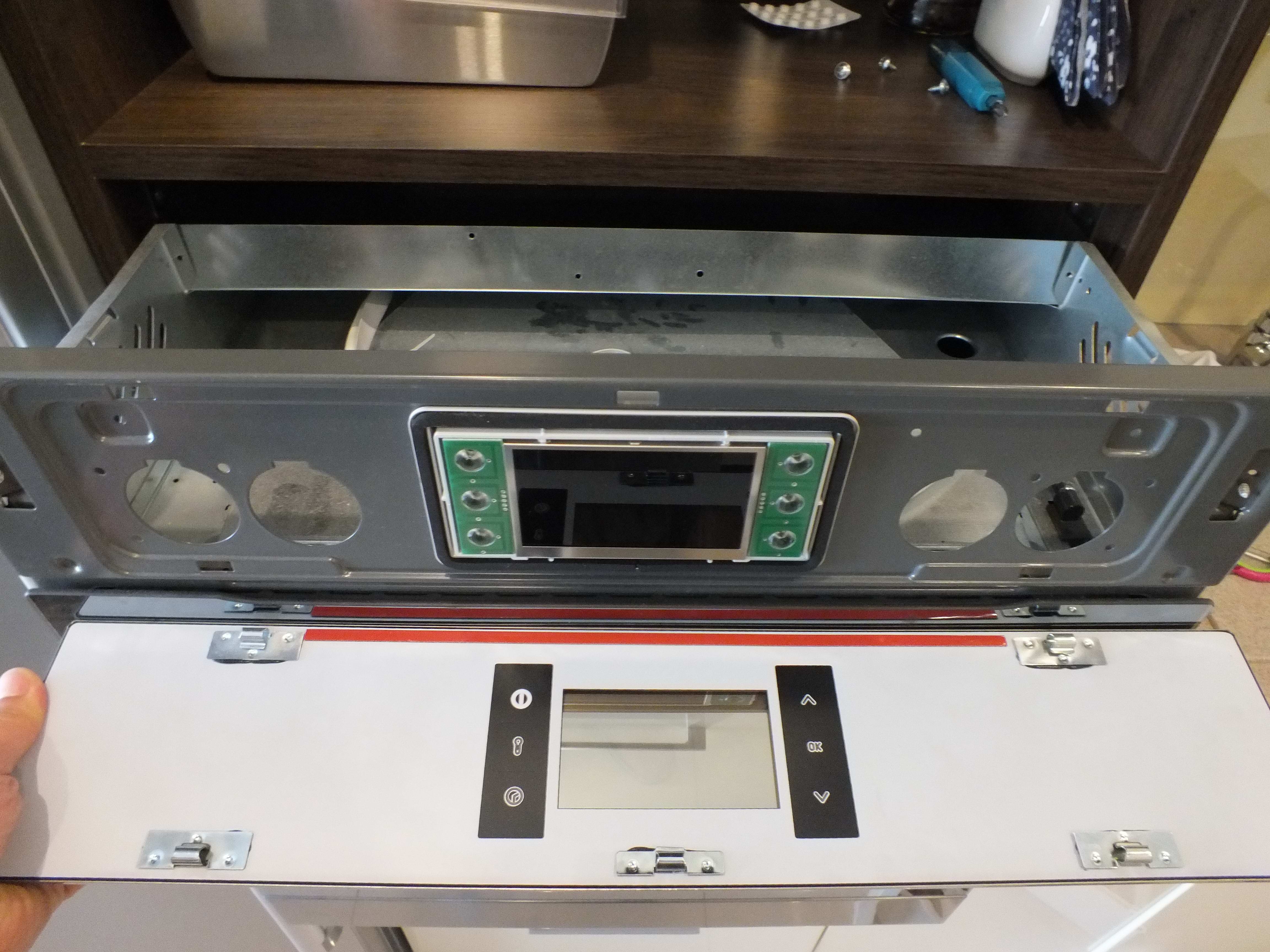

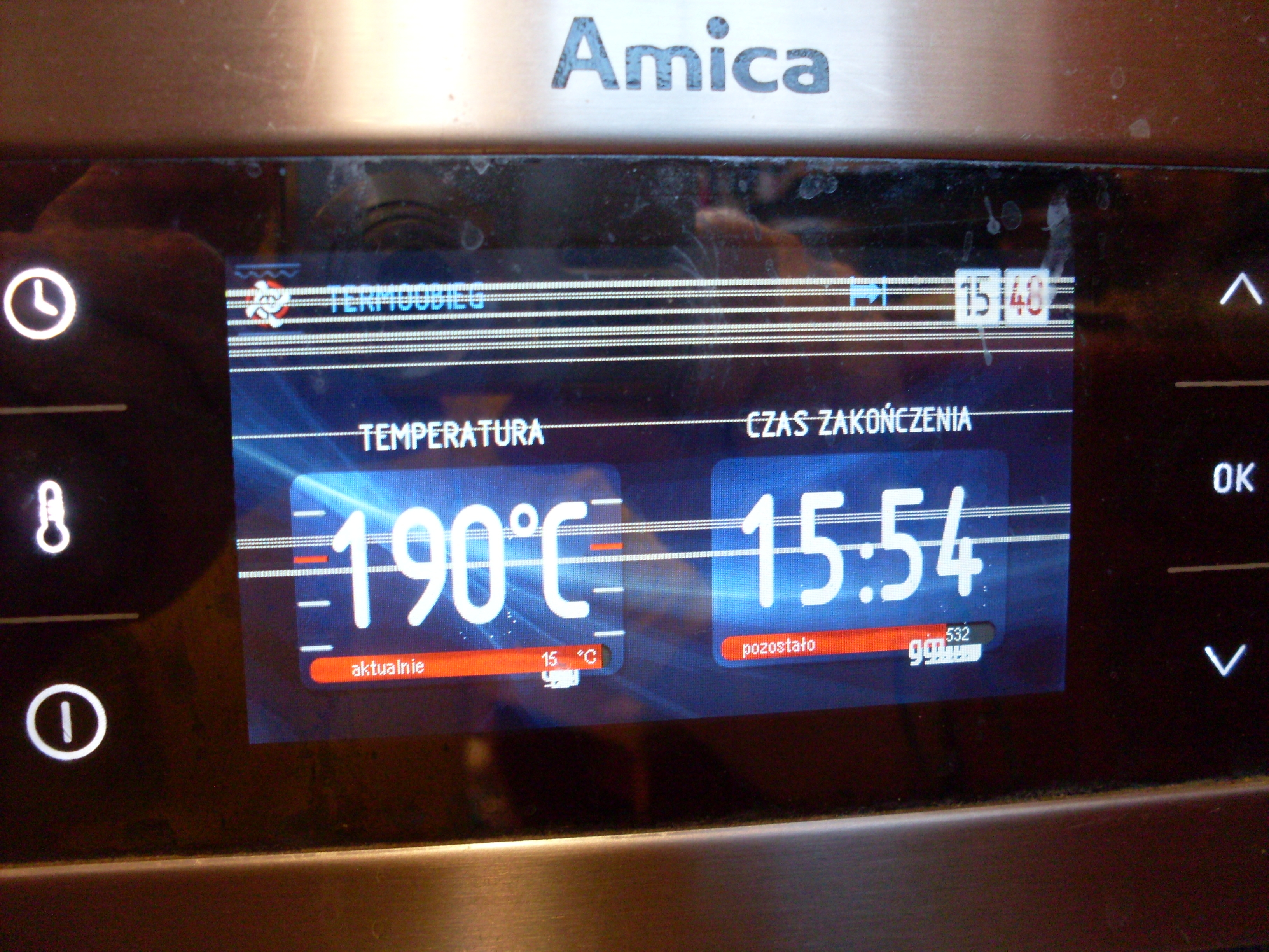

    Witam kolegów,
    Potrzebuję wymienić wadliwy wyświetlacz (kilkanaście poziomych białych kresek) w panelu sterującym Tf 3.0 (8055630). Czy aktualnie na rynku można kupić wyświetlacz odpowiadający wymiarom i parametrom oryginalnemu? W jaki sposób - bez demontażu - ustalić (najlepiej na podstawie tych fotek) jaki byłby właściwy? Nie ma potrzeby zakupu całego panelu, bo działa no i koszt spory... Czy mogliby koledzy coś polecić? Z góry dziękuję za pomoc i pozdrawiam!

    ... to normalne, że szuka się najprostszej i najkorzystniejszej opcji rozwiązania problemu... Jeśli panel działa a wyświetlacz jest "trafiony", to po co wymieniać całość? Akurat wiem, jak się dostać do panelu (przerabiałem to) i wypięcie/wpięcie nowego "wyświetlacza trwa dokładnie "tyle samo czasu", a może i krócej... Sugerowana propozycja wymiany całości to standardowy "komunikat" serwismenów (wiadomo z jakiego powodu), dlatego usiłuję wpaść na "trop" pasującego wyświetlacza (z podobnego powodu) :-)

    A propos "gotowca" to niczego nie wymagam, jedynie pytam grzecznie... taka jest chyba idea tego (m.in.) forum... Nie jest moją intencją negowanie wiedzy i sposobu eliminowania usterek przez serwisantów... Fakt, to mój piekarnik i co zrozumiałe szukam sposobu zminimalizowania kosztów wymiany, a ponieważ mam czas i wiem jak dotrzeć do panelu, więc... ciekawi mnie tylko, dlaczego nie jest możliwa wymiana wyświetlacza, skoro jest wpięty do układu na taśmie... czy to jest niemożliwe czy "nieopłacalne"? Pozdrawiam
    Aby zilustrować opisany przeze mnie problem, załączam fotkę...

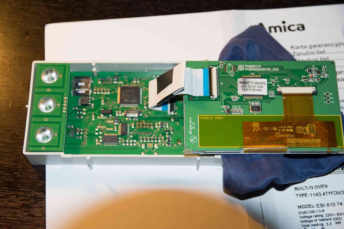

    A może kolega zamiesciłby dokładna fotkę wyświetlacza od strony taśmy ? Tam jest model... Tak rozmiarowo to może spasuje od jakiegoś telefonu :)

    W Aswo nie ma 8055630 jest 8055637 TF V3.0 ale czy pasuje?

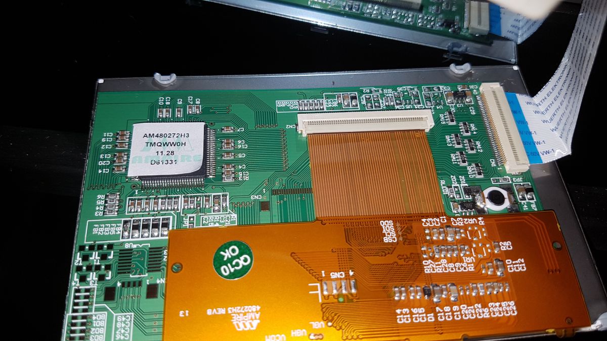

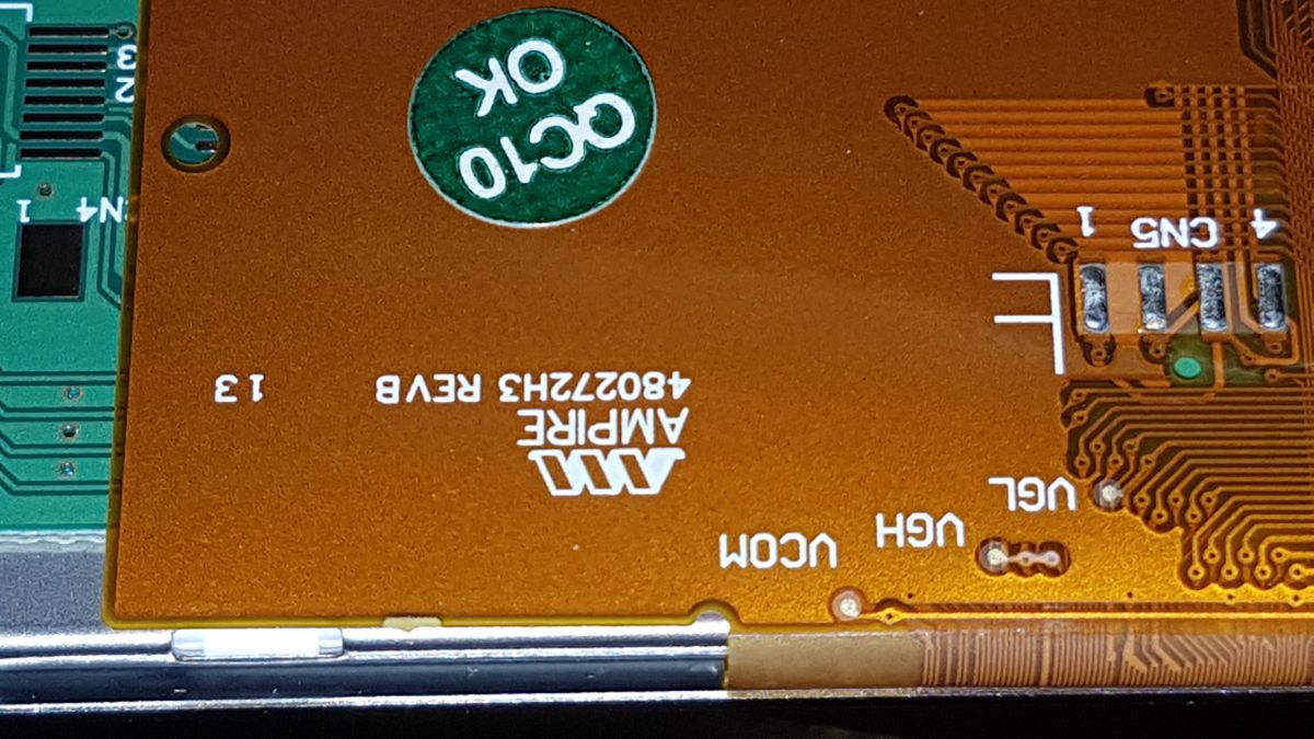

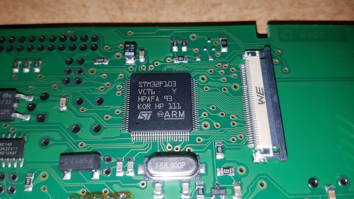

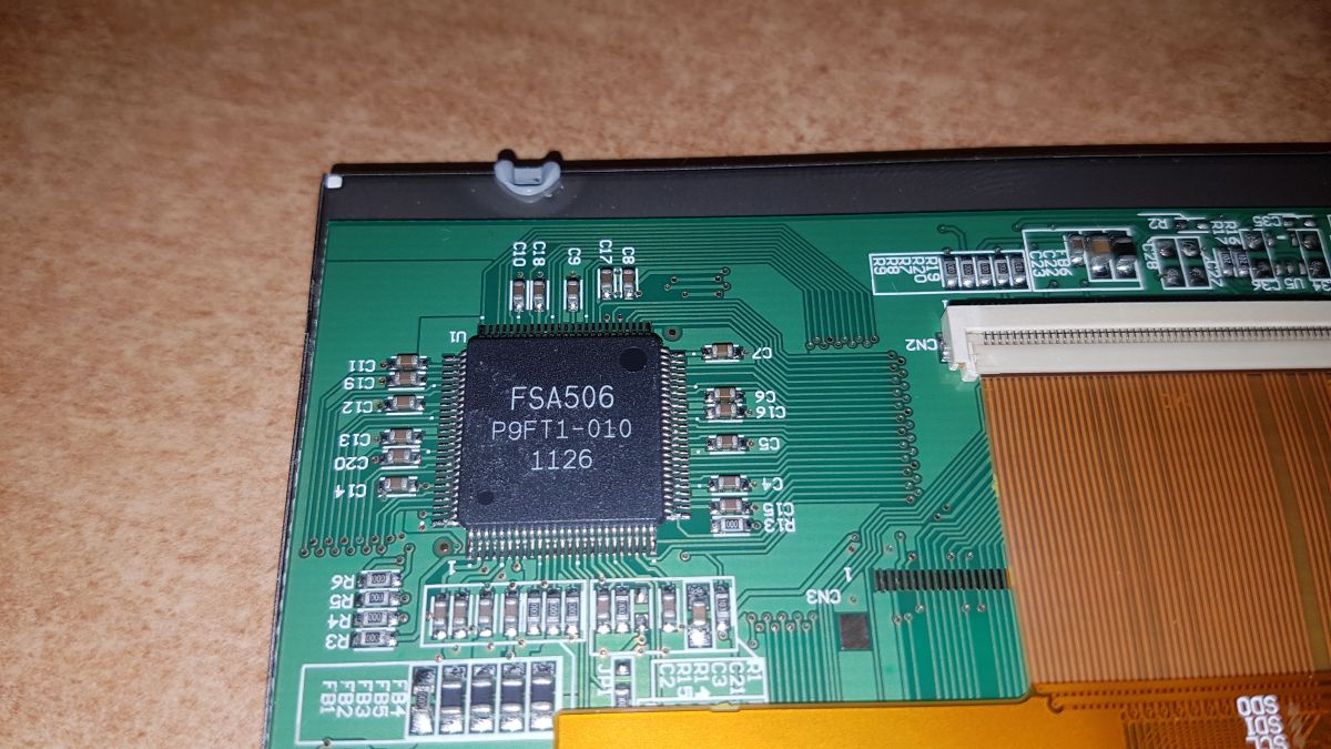

    Chciałbym podpiąć pod temat, chodzi o wymianę samego TFT z taśmą bez elektroniki i elektroniki programatora. Czy ktoś to już przerobił ten problem, mój wyświetlacz wygląda tak:
    Amica EBI81074 - dobór i wymiana wyświetlacza TFT Amica EBI81074 - dobór i wymiana wyświetlacza TFT
    Znalazłem jeszcze w internecie
    A tu sklepy z częściami:Link :arrow:Link. Moje pytanie czy ktoś próbował podstawiać sam panel TFT bez elektroniki?
  • #11 19818347

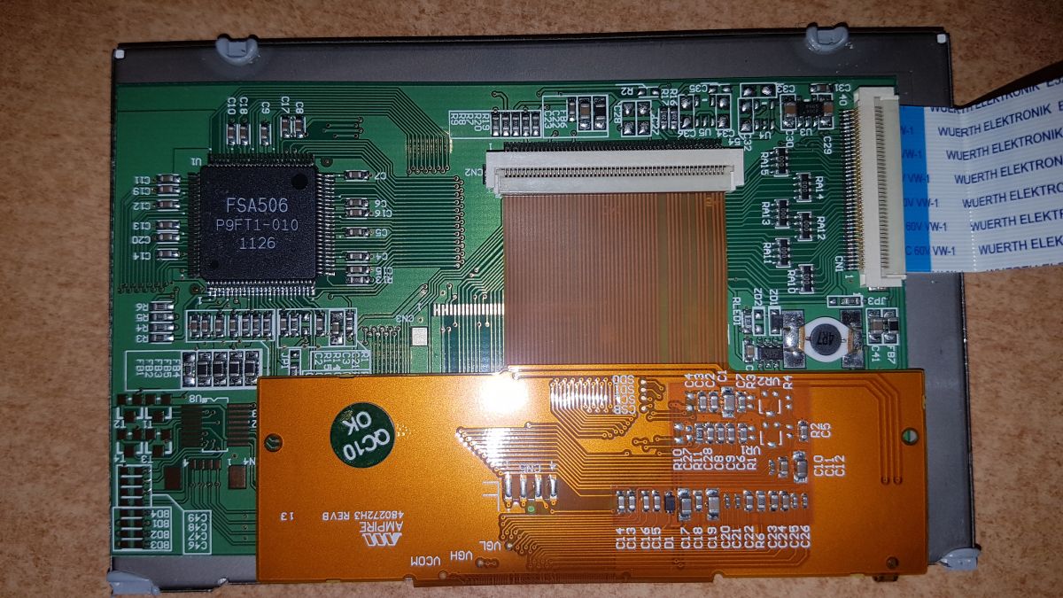

    Artuer
    Dodaje lepsze zdjęcia.
    Amica EBI81074 - dobór i wymiana wyświetlacza TFT Amica EBI81074 - dobór i wymiana wyświetlacza TFT Amica EBI81074 - dobór i wymiana wyświetlacza TFT Amica EBI81074 - dobór i wymiana wyświetlacza TFT
