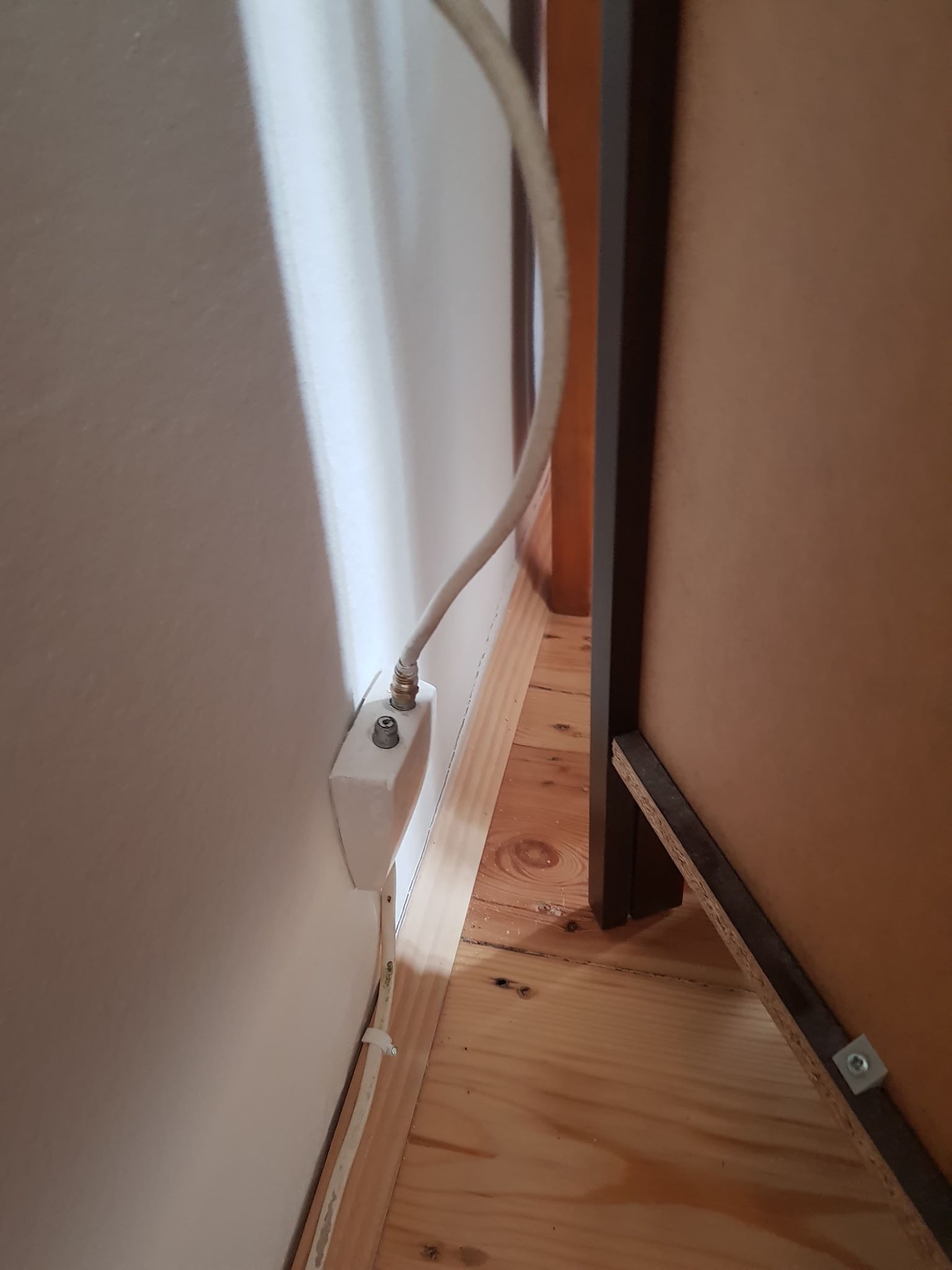

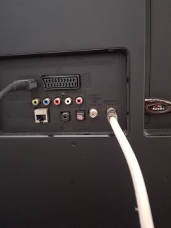

    Dzień dobry,
    po przeprowadzce mój telewizor nie odbiera cyfrowej TV naziemnej, znajduje tylko kanały analogowej telewizji. W poprzednim mieszkaniu posiadałem tylko antenę pokojową - wtedy wszystkie kanały cyfrowe odbierały. Obecnie wszystko jest podłączone kablem - jak na poniższych zdjęciach. Jestem niestety laikiem - z góry dziękuję za pomoc.

    Przypadkiem nie masz tam podłączonej telewizji KABLOWEJ?

    Podobno kiedyś była tu podłączona kablówka UPC z której zrezygnowano. Teraz leci z tego darmowy pakiet - przynajmniej tyle potrafił mi wytłumaczyć były lokator. Czy ogranicza to w jakiś sposób odbiór kanałów cyfrowej TV naziemnej? Jeśli tak to co powinienem zrobić by uzyskać do nich dostęp?

    By odbierać naziemną cyfrową musisz mieć instalację do jej odbioru - więc odpowiednią antenę skierowaną w stronę nadajnika.

    Najprościej by było podłączyć miernik sygnałów do gniazda TV. Można wtedy dokładnie sprawdzić co i jak jest przesyłane.
    Może rzeczywiście ten darmowy pakiet to tylko podstawowe programy w analogu, a jak się chce więcej to do operatora rozszerzyć usługę i wykupić.
    A co na to administrator obiektu? Co sąsiedzi mają w gniazdkach?
