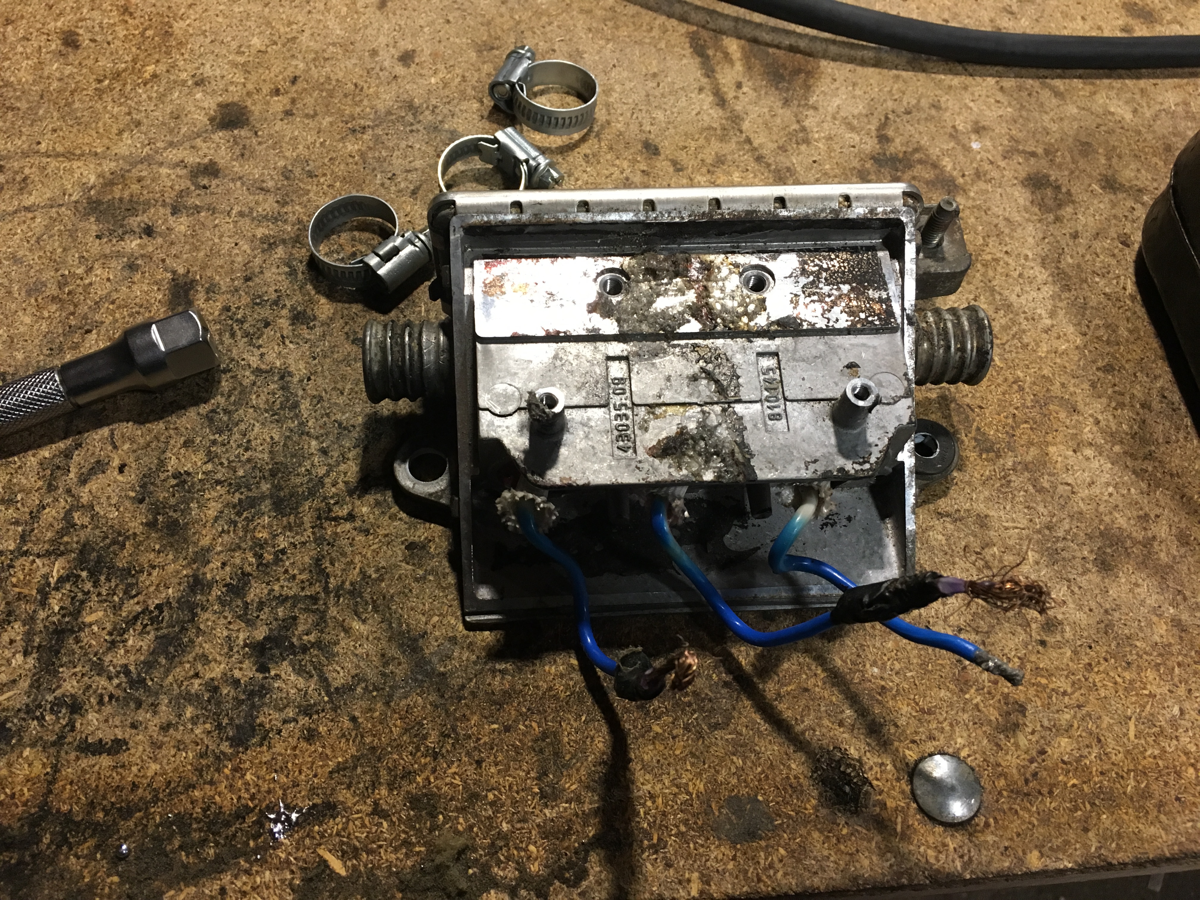

    Posiadam e39 z silnikiem 2.5 benzyna w którym fabrycznie nie było dogrzewania silnika. Postanowailem takie dołożyć z bmw e46 320d grzałka mocna na 3 grzałki.
    Fabrycznie była zasilana przewodem 5mm oraz bezpiecznik 50A.
    U mnie to wyglada tak jest przewod 3x2.5mm (wykorzystałem taki bo są 3 grzałki i w każdej jest taki przewod) i każda żyła idzie do przekaźnika 30A i w każdym przekazniku jest bezpiecznik 30A i całość jest sterowana przez termostat elektorniczny z temp załączenia i wyłączenia.
    Są tez 3 przekaźniki po 30A tak żeby każda grzałka była zasilana osobnym
    Problem polega ba tym ze jak już wszyskto podłączyłem na gotowo odpaliłem auto to po jakiś 3-4 minutach zaczęły się topić bezpieczniki wraz z przekaźnikiem. Nawet po odłączeniu zasilania termostatu przekaznik już był na tyle stopiony w środku ze nadal miał złączone styki robocze.
    Dodam ze z grzałki i przekaźniki są połączone na kostki, tak samo zasilanie do przekaźników wrazie coś jakiejś naprawy żebym mógł rozłączyć i wyjąc obudowę z przekaźnikami j termostatem.
    I moje pytanie przewody za cienkie czy przekaźniki liche ? Później dodam zdjęcia co jak wyglada.

    Przekaźniki na ile amper? Pomierz każdą grzałke osobno i zobacz jaki pobór prądu.

    Jutro pomierze i napisze jakie wyniki o ile się uda zrobić bo na moim mierniki jest napisane ze max 10A
    Nie wiem czy link do aukcji mogę podać wiec wkleje zdjęcie zakupionych przekaźników
    Niby napisane Ze 30A ale kij wie czy tylko taki bezpiecznik włożony czy faktycznie tyle wytrzumuje.
    Skoro fabrycznie było na cała grzałkę (3grzalki) 1x50A a ja na każda grzałkę dałem po 3x30A to powinno działać.
    A przewody są odpowiednie ? 3 x 2.5mm średnica czy dopiero jak zrobie pomiary będzie wiadomo ?

    Witam. Pradu zmierzyć nie mogłem swoim multimetrem.
    Ale po rozmowie z pewnym użytkownikiem z forum postanowiłem zmienić same przekazniki na inne firmowe ( kupiłem z alfy Romeo) również po 30A i wszytko dzila jak należy. Cała instalacja została bez zmiany nic się nie topi a i nie nagrzewa.
    Reasumujac pierwsze przekazniki z bezpiecznikiem jak podaje sprzedawca są do 30A niestety przy obciążeniu 17A zaczęły się topić także odradzam zakupu tych przekaźników do dużych obciążeń. Lepiej kupić z odzysku/nowe ale firmowe.
