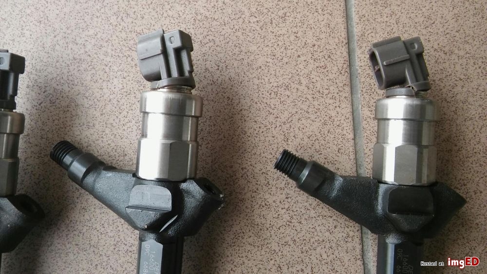

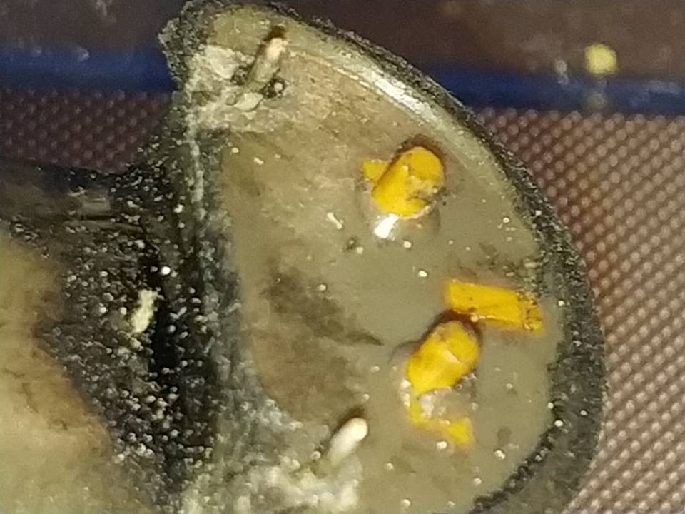

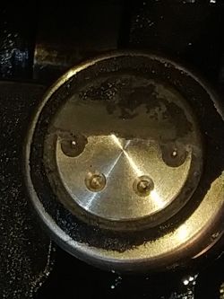

#1 17761225 07 Lut 2019 16:25 urbios urbios Poziom 12 #1 17761225 07 Lut 2019 16:25 Witam, wszystkich. Kupiłem silnik na swapa do swojego samochodu nissan x trail 2.2dxi lecz przez nieuwagę uszkodziłem wtyczki do wtrysków. Czy można to w jakiś sposób naprawić ? Promuję tematy: 13.03.2020 Wybuch kondensatora w module zasilającym - co było przyczyną?
#2 17762030 07 Lut 2019 21:40 misiek-888 misiek-888 Poziom 36 Pomocny post? (0) #2 17762030 07 Lut 2019 21:40 Poprzez wymianę .
#3 17763843 07 Lut 2019 22:25 urbios urbios Poziom 12 Autor tematu Pomocny post? (0) #3 17763843 07 Lut 2019 22:25 Wymianę wtrysków razem z wtyczkami czy samych wtyczek ? Promuję tematy: 13.03.2020 Wybuch kondensatora w module zasilającym - co było przyczyną?
Pomocny post #4 17763982 08 Lut 2019 20:13 Eidems Eidems Poziom 29 Pomocny post? (+1) Pomocny post #4 17763982 08 Lut 2019 20:13 urbios napisał: Wymianę wtrysków razem z wtyczkami czy samych wtyczek ? Wymiana wtrysków, chyba że wiesz jak wymienić te piny;)
#5 17764271 08 Lut 2019 22:11 urbios urbios Poziom 12 Autor tematu Pomocny post? (0) #5 17764271 08 Lut 2019 22:11 Przykleje .Te wtyczki to z bibuły zrobione 😀 a tak na poważnie to poszukam może jakaś firma w okolicy regeneruje. 4 szt to trochę szkoda na nowe Promuję tematy: 13.03.2020 Wybuch kondensatora w module zasilającym - co było przyczyną?
#6 17809282 27 Lut 2019 21:03 urbios urbios Poziom 12 Autor tematu Pomocny post? (0) #6 17809282 27 Lut 2019 21:03 Elektrozawory w tych wtryskach nie są wymienialne (brak części zamiennych). Tylko wymiana wtryskiwaczy Promuję tematy: 13.03.2020 Wybuch kondensatora w module zasilającym - co było przyczyną?
